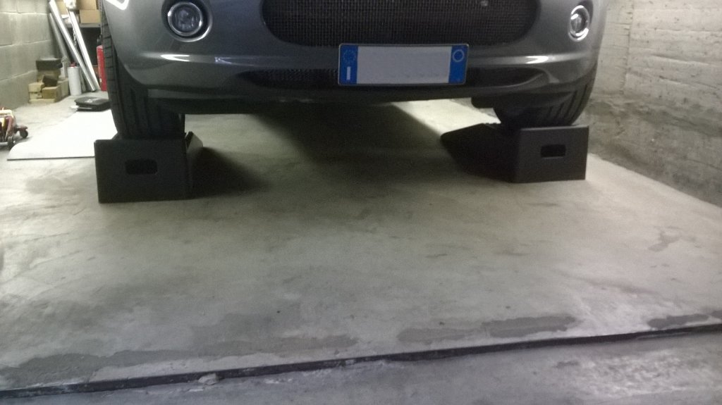

Il ponte e' un sogno per chiunque faccia lavori sulle auto andando oltre la semplice manutenzione, velocizza i tempi in modo drastico, lavori in posizioni piu' agevoli, spesso potendo lavorare da sotto hai lo spazio per usare chiavi e prolunghe per moltiplicare la forza senza problemi, sei piu' al sicuro.
Chiariamo, anche i ponti possono guastarsi, ribaltare la macchina o cadere di colpo con te sotto, ma sempre meglio che aver tutta la macchina sollevata su 4 cavalletti ai lati sempre con spazio risicato e zero possibilita' di uscire rapidamente.
Io ho anche due rampe su cui salire con le ruote anteriori, ma ci vorrebbe una seconda persona a controllare da fuori, perche' quando inizia a salire la macchina sale il muso e non vedi nulla, non sai cosa succeda sotto, se sei in linea, se non si son spostate.
Con la mx5 le ho usate qualche volta ma era piu' piccola e leggera, 1100kg, la 93 e' piu' lunga e pesante.
Inoltre la 93 ha il muso lungo, ora e' piu' bassa, non so se salirebbe sulle rampe, temo toccherebbe lo spoiler spostandole prima di arrivarci con le ruote.
In ogni caso la mx5 era su 4 cavalletti tutta alzata ma sotto ne avevo messi altrettanti per sicurezza e comunque cerco di starci il meno possibile, non mi fido mai di certe cose, per quanto ne dicano qualsiasi cosa si puo' rompere e di pelle ne hai una sola.
Quindi il ponte a volte fa una gran differenza, sapessi quante cose avrei risolto, avrei potuto far da solo, tempo risparmiato, alcuni lavori senza ponte sono impensabili, altri diventano molto piu' lunghi e complicati, mentre per un meccanico sarebbero rapidi e piu' semplici.
Spesso nel fai da te il problema e' non avere il ponte che rende tutto piu' complicato.
Giusto un esempio, la verniciatura pinze freni per cui smonto sempre tutto, immagina aver il ponte e poter levare tutto in una volta o dover lavorare una ruota o al massimo un lato per volta, tempi di lavoro dimezzati o anche meno.
Ovviamente se ti attieni al kit Maptun se usi quello che han previsto sei certo di non aver alcun problema e la resa promessa (se veritiera).
Posto comunque che, come avevo detto, ogni auto non e' identica, le tolleranze di fabbrica cambiano sempre qualcosa in meglio o peggio, ad esempio l'albero a camme o la messa in fase che sono fatte entro tot tolleranze, mentre nei motori da gara o preparati sono messe a punto con assoluta precisione tramite pulegge del tutto regolabili e non con riferimenti fissi.

Infatti anche secondo me, le rampette le ho pure io sia di plastica dura che di ferro, sono molto comode, il ponte infatti è un grande traguardo per me devo solo fare le basi per piazzarlo di spazio a casa ne ho, la puma considera che per fare le pinze dei freni come dici tu una ruota per volta a tempo perso la sera dopo il lavoro, e tutti gli altri interventi al motore che gli ho fatto, si che con lei ho fatto esperienza, kit tubi samco in silicone alte prestazioni, lavaggio a pressione del radiatore, cambio termostato, pulizia maf, lucidatura collettori di aspirazione, abbassamento con molle h&r, verniciatura completa auto e cerchi invernali color alluminio metallizzato e mille altre cose, che divertimento però, infatti la puma è la mia piccola bomba che per strada la si riconosce, iniziare tutto di nuovo con la saab sarà per me stupendo è il mio passatempo e soprattutto mi da gusto
