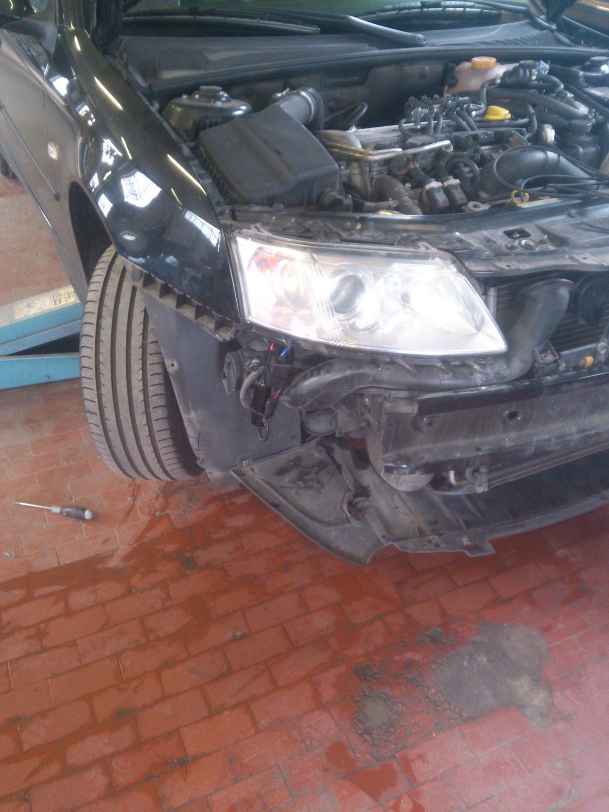

...Oggi ho portato anch'io la mia bombolona a fare un po' di cure. Ovviamente sempre dal buon Forletto. Per me è stata l'occasione per conoscerlo e devo dire che ho trovato una persona veramente preparata, competente ed estremamente professionale, oltre che cordiale e gentile.
Ho pensato bene di andare da chi fosse veramente capace di fare quello che volevo fare io, e le mie aspettative sono state infrante da un risultato strabiliante!
Ok, il menu del giorno era:
installazione fari xeno
installazione sensori parcheggio anteriori (i posteriori ero riuscito a metterli io, nonostante mille accidenti e smoccolamenti)
installazione lavafari anteriori.

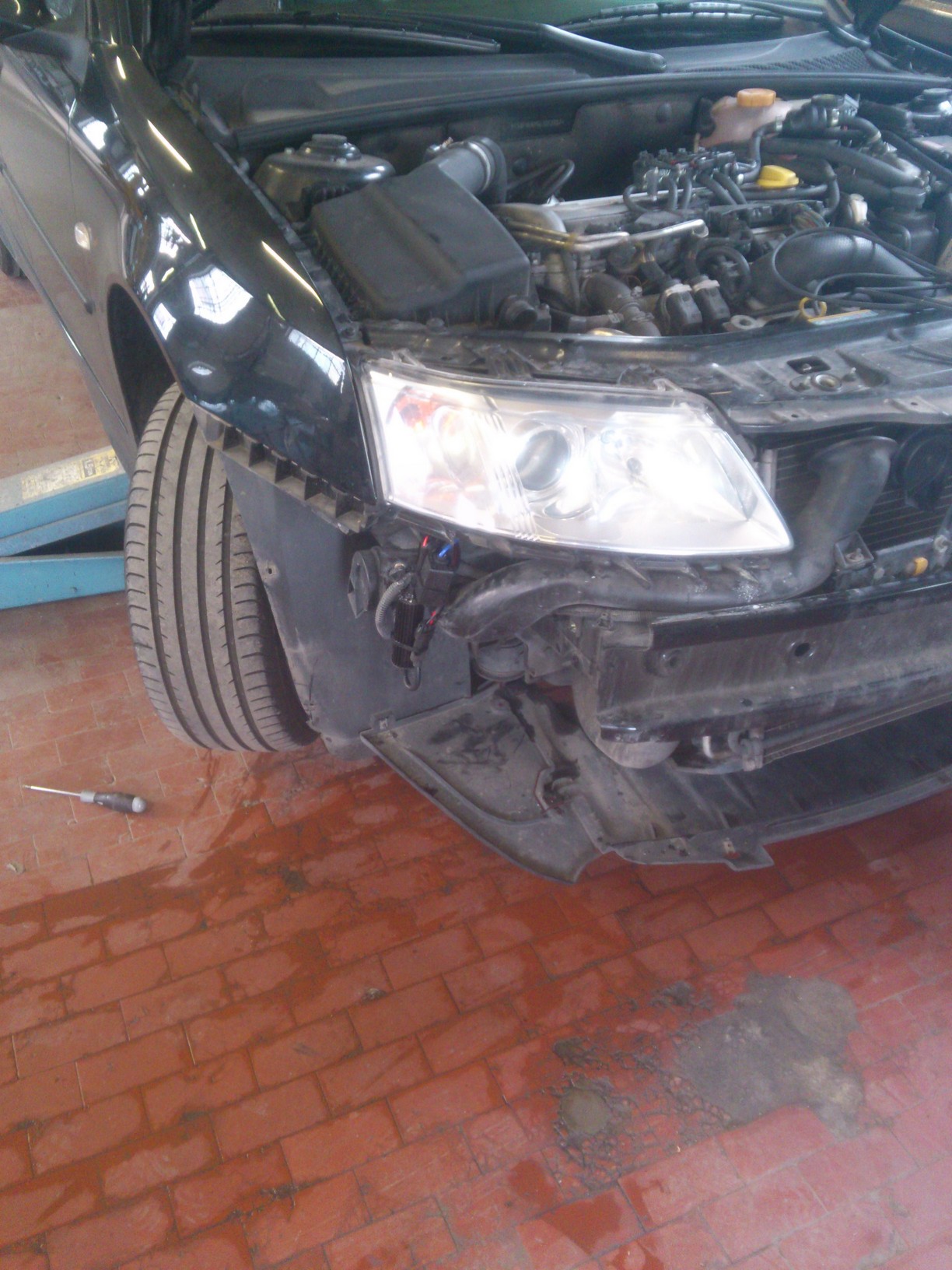

Sensori parcheggio... montati.
- MarchinoLaPeste
- Messaggi: 3021
Re: Mezza giornata nelle sapienti mani di Forletto...

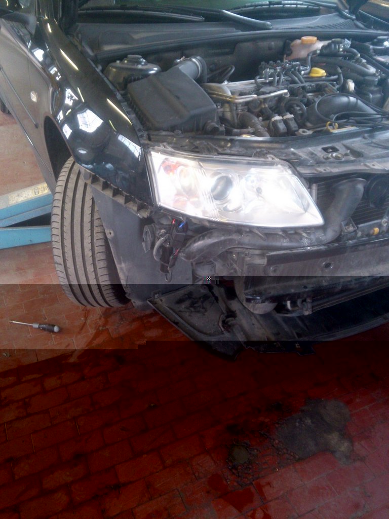

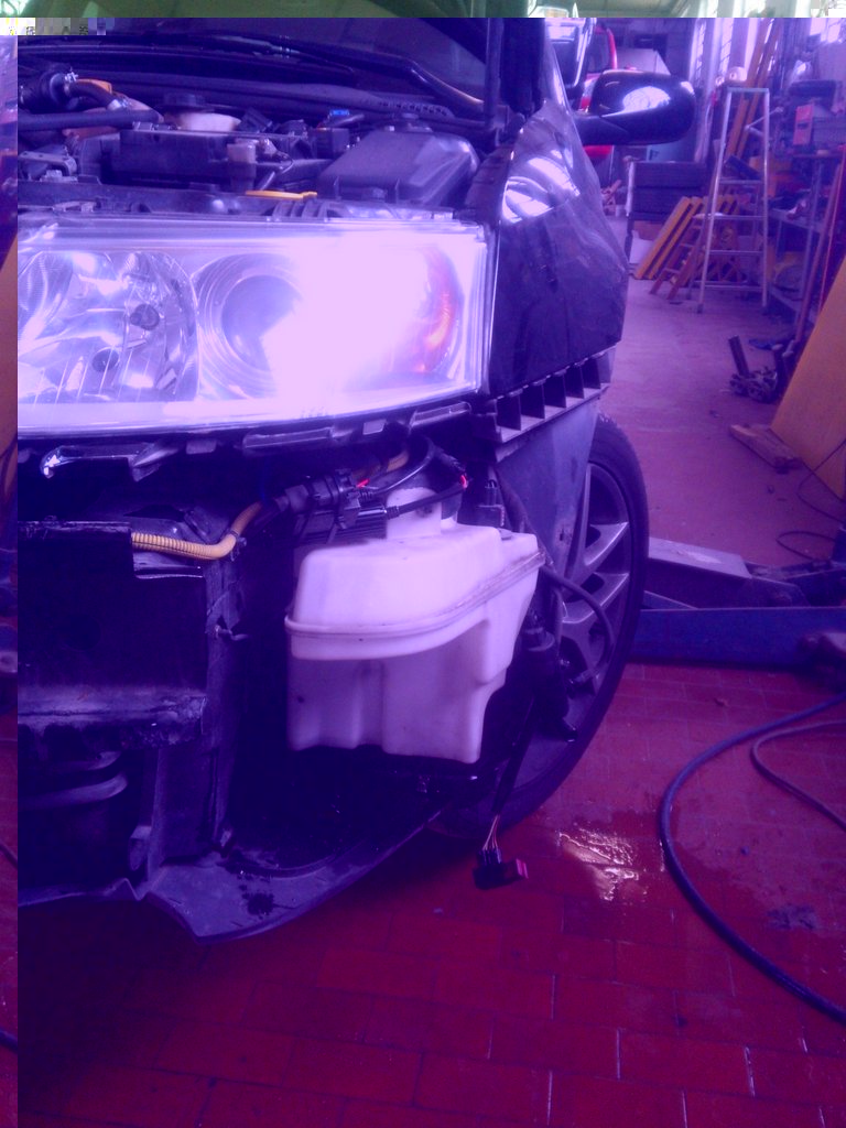

Fari Xenon: montati
p.s. ballast messe in testa al fanale (come nelle foto dell'utente più in alto) e can bus dietro il paraurti!

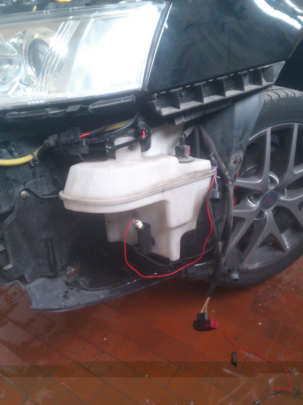

Ah... dato che avevo dimenticato a casa un pezzo, mentre lo si recuperava altrove, mi è stata data una bella lucidata professionale ai fari, opacizzati e motivo dell'"ammosciamento" della loro resa, di cui mi lagnavo in altro topic. Ora belli lisci, trasparenti e cristallini!

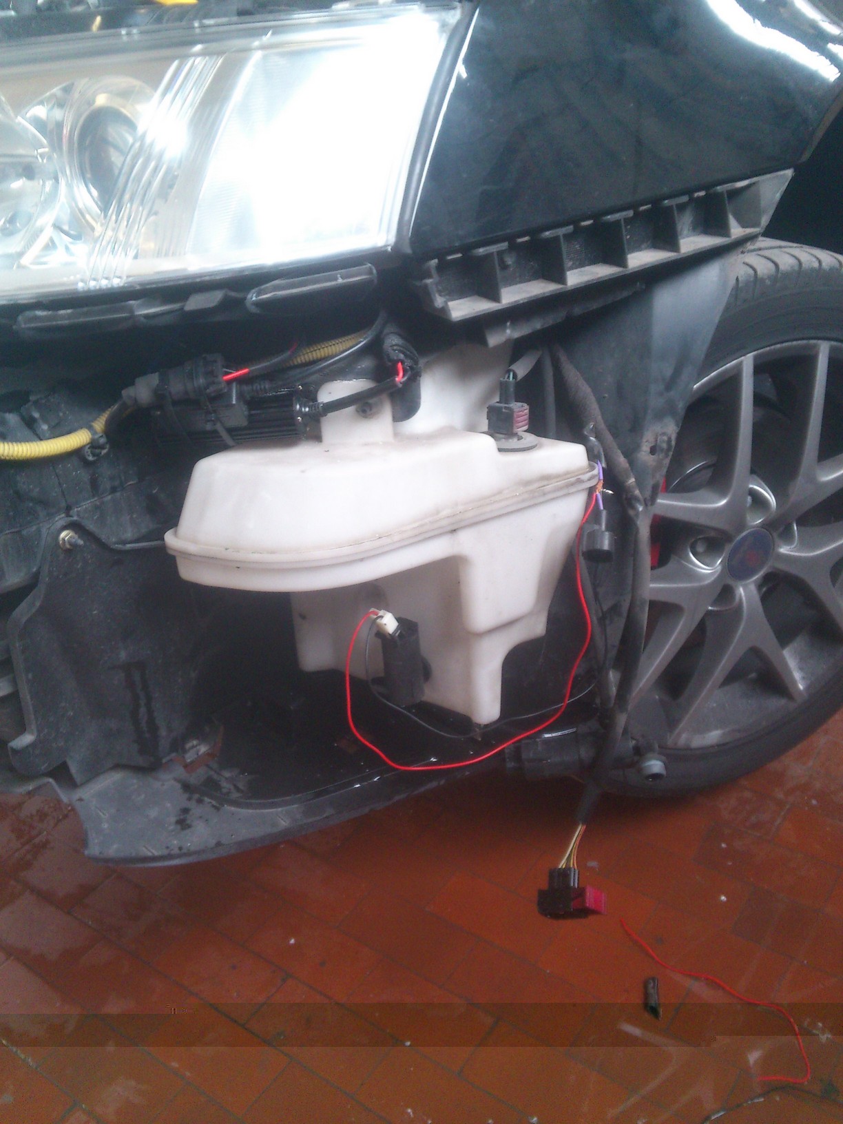

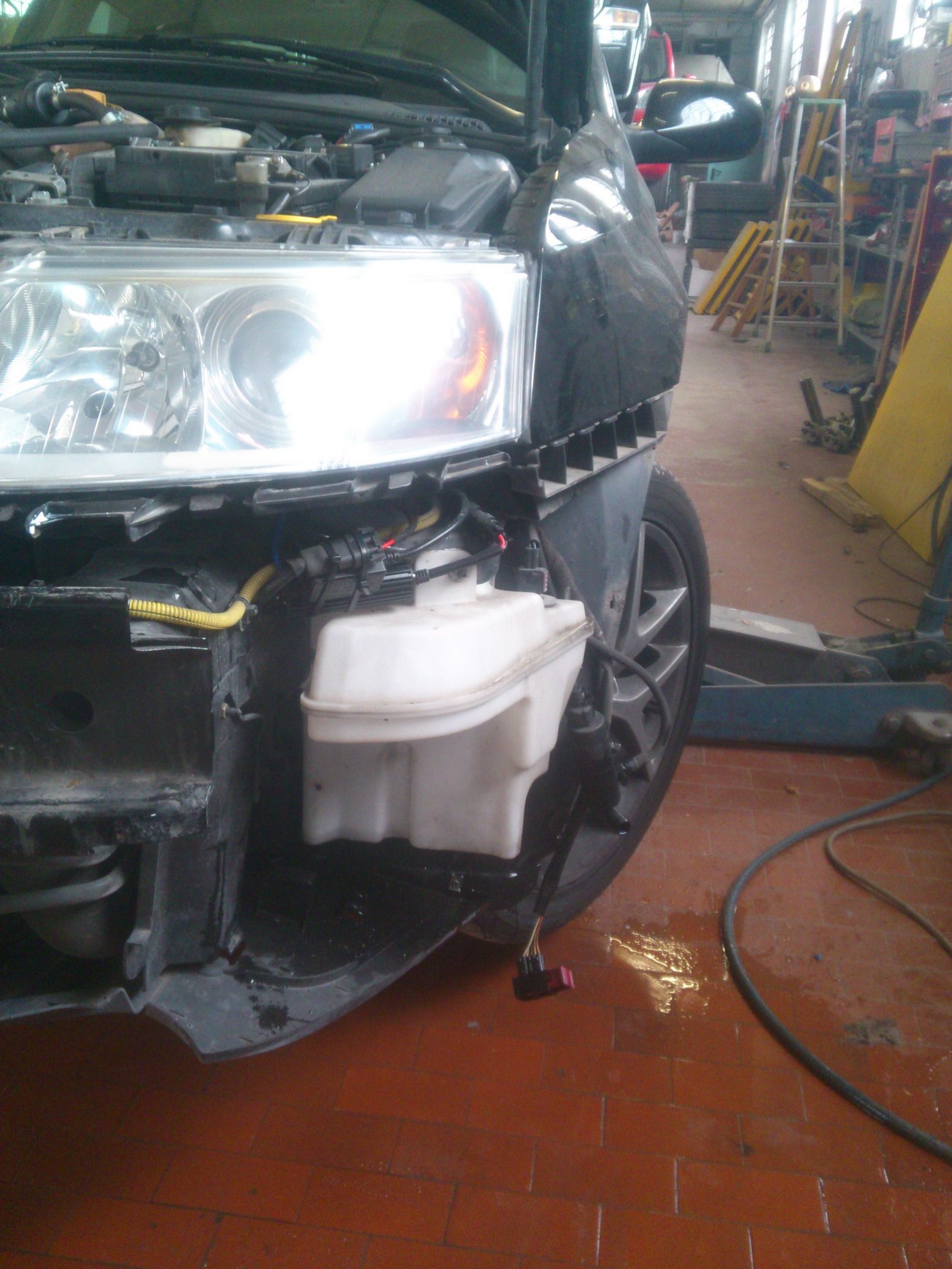

Per ultimo il discorso lavafari.

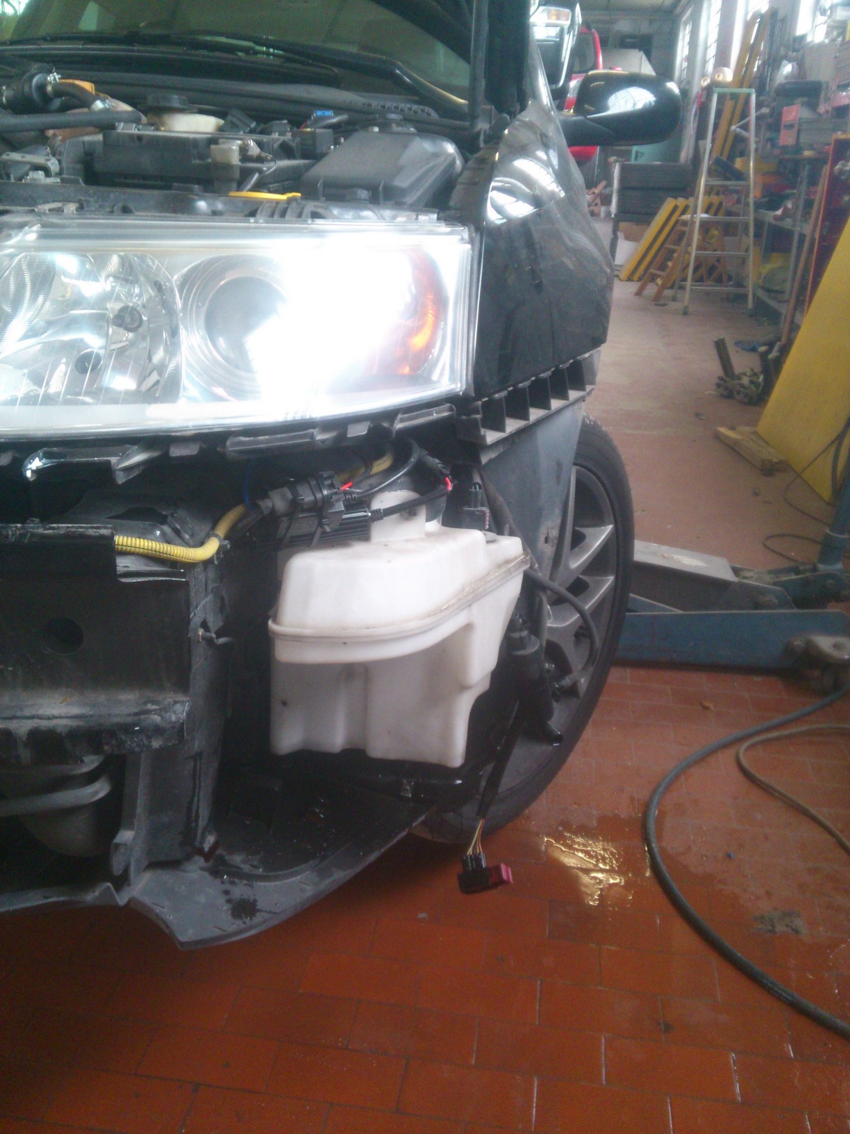

E dove la mettiamo questa?
- Immagine 002.jpg (162.32 KiB) Visto 4426 volte
- MarchinoLaPeste
- Messaggi: 3021

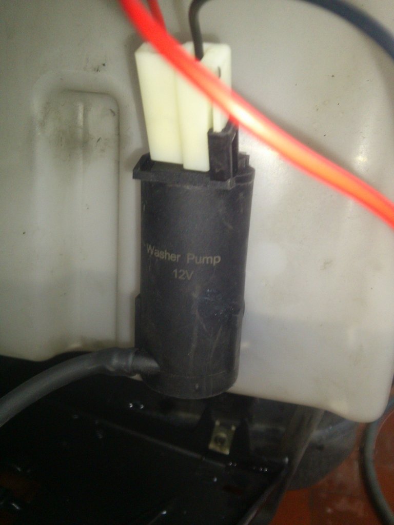

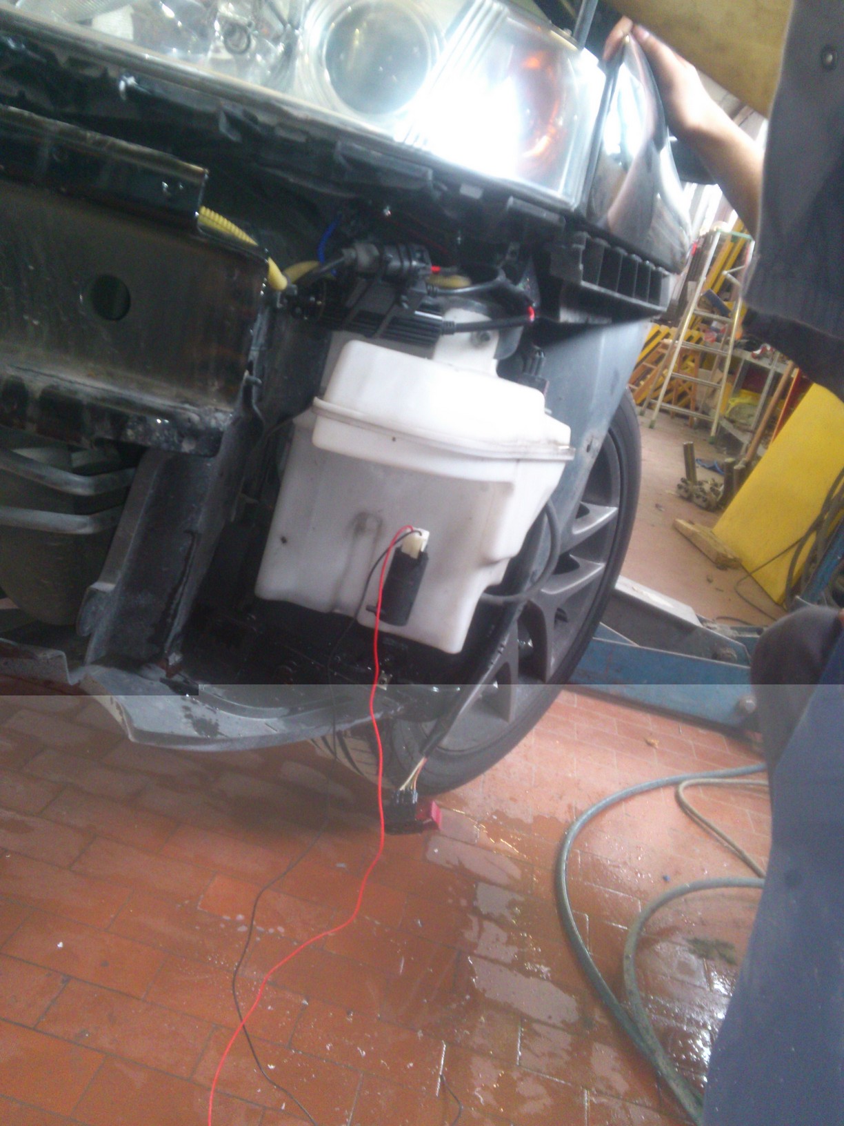

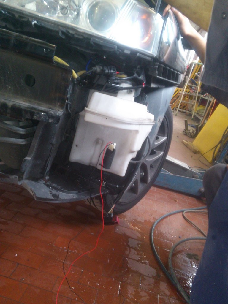

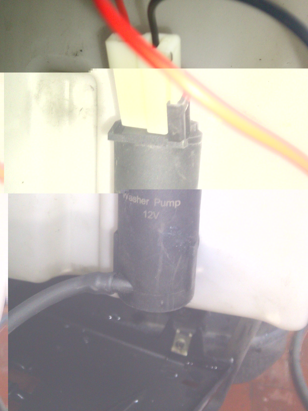

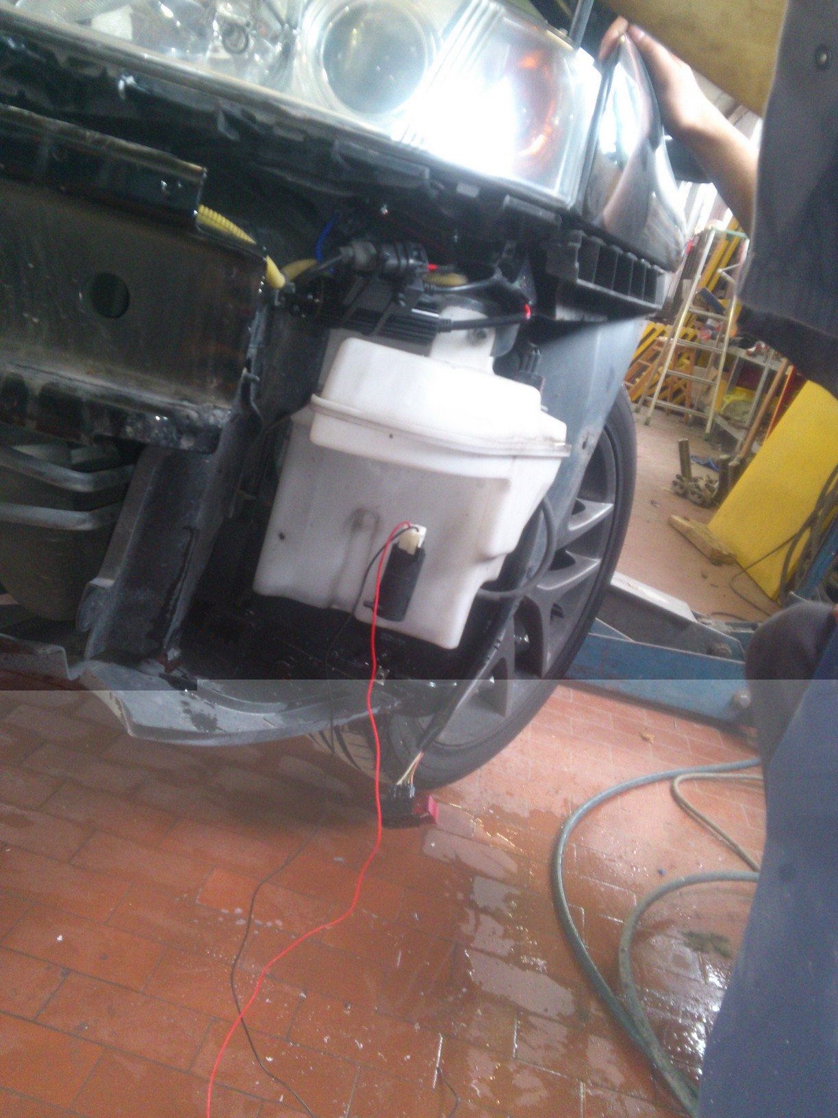

Azz... non sta da nessuna parte, troppo grossa e di forma troppo balorda.

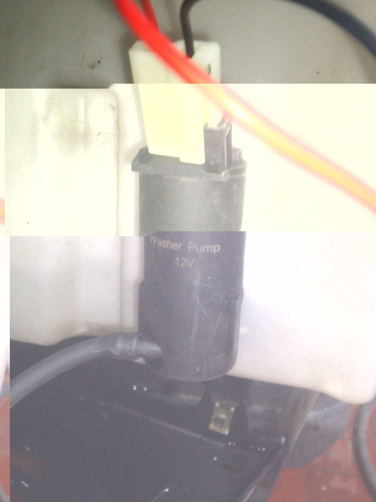

E qui arriva il genio di Roberto: via... staccata la pompa dalla vaschetta, e cestinata la vaschetta stessa, cosa mi fa?
Svuota il serbatoio del liquido tergicristalli, lo fora e ci mette la pompetta dei lavafari, collegandone i fili all'impianto, di modo che tergi e lavafari vanno con lo stesso comando al volante!!!!
Ge-nia-le!!!!

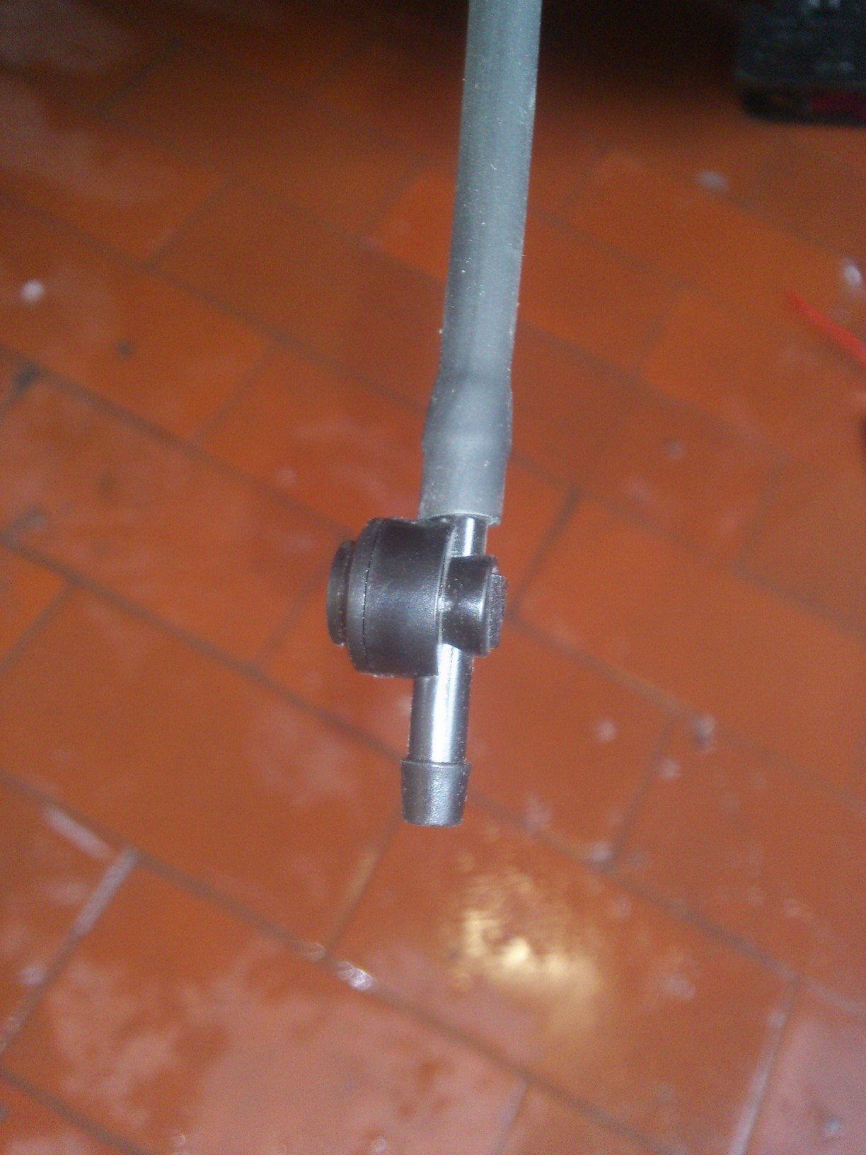

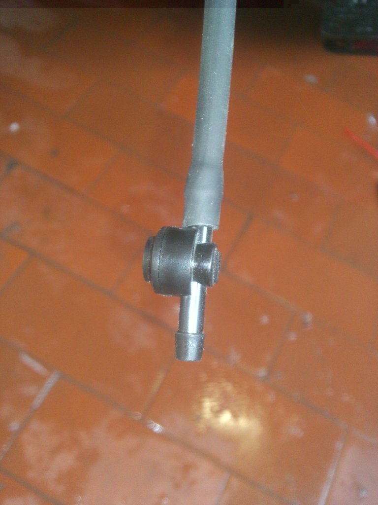

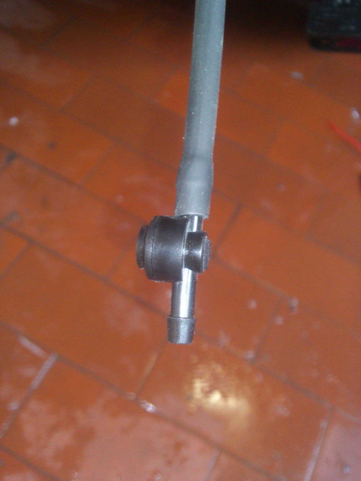

Ma... quando già ero stupefatto... mi tira fuori da un cassetto una valvolina di non ritorno che ha messo all'uscita della pompa, in modo da impedire il ritorno dell'acqua in vaschetta e facendo sì che il tubicino sia sempre pieno!!!
Ge-nia-le!!!!

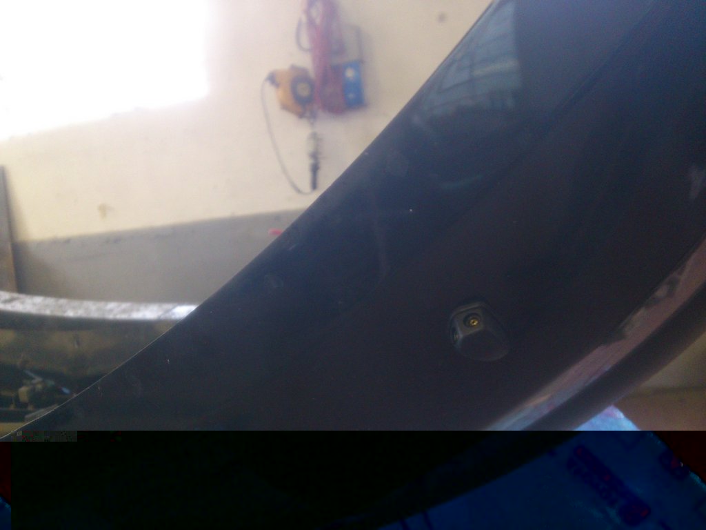

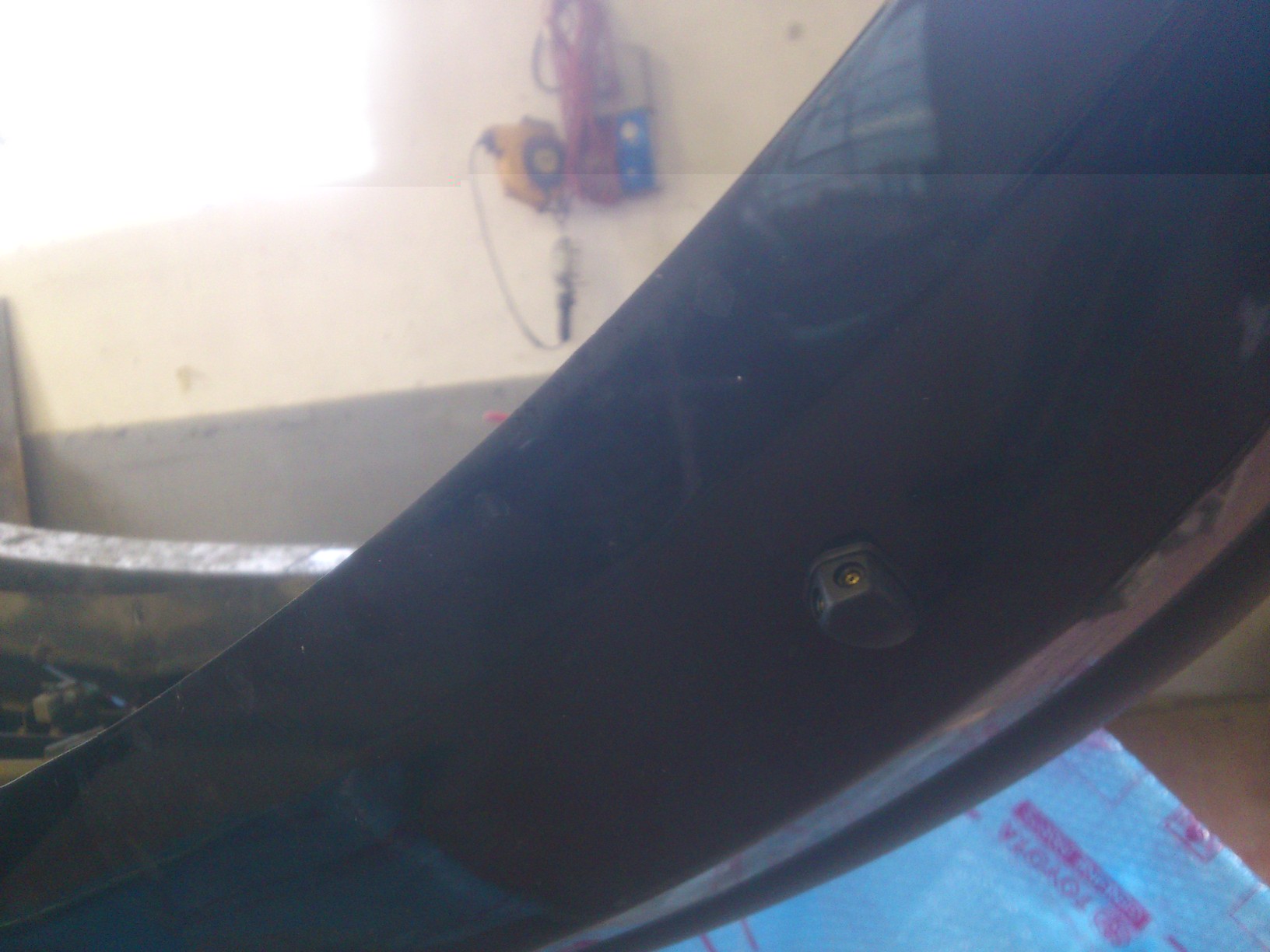

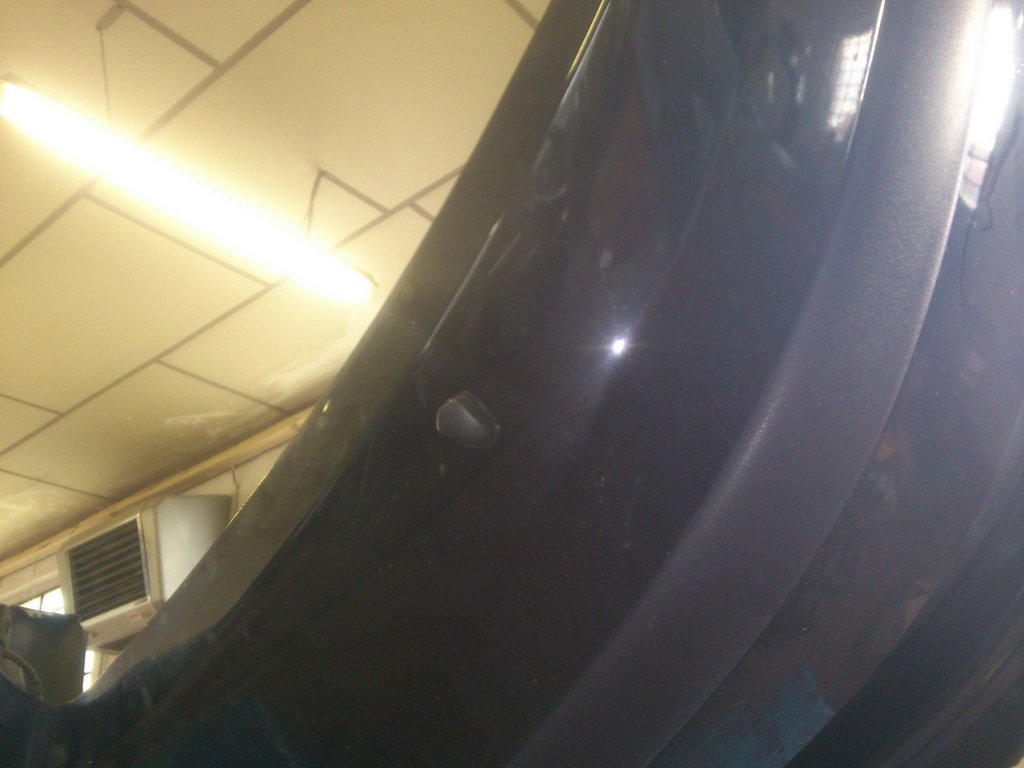

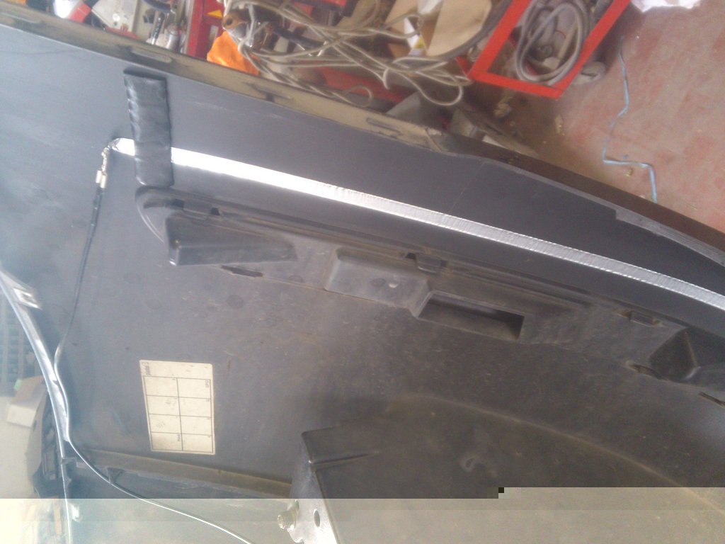

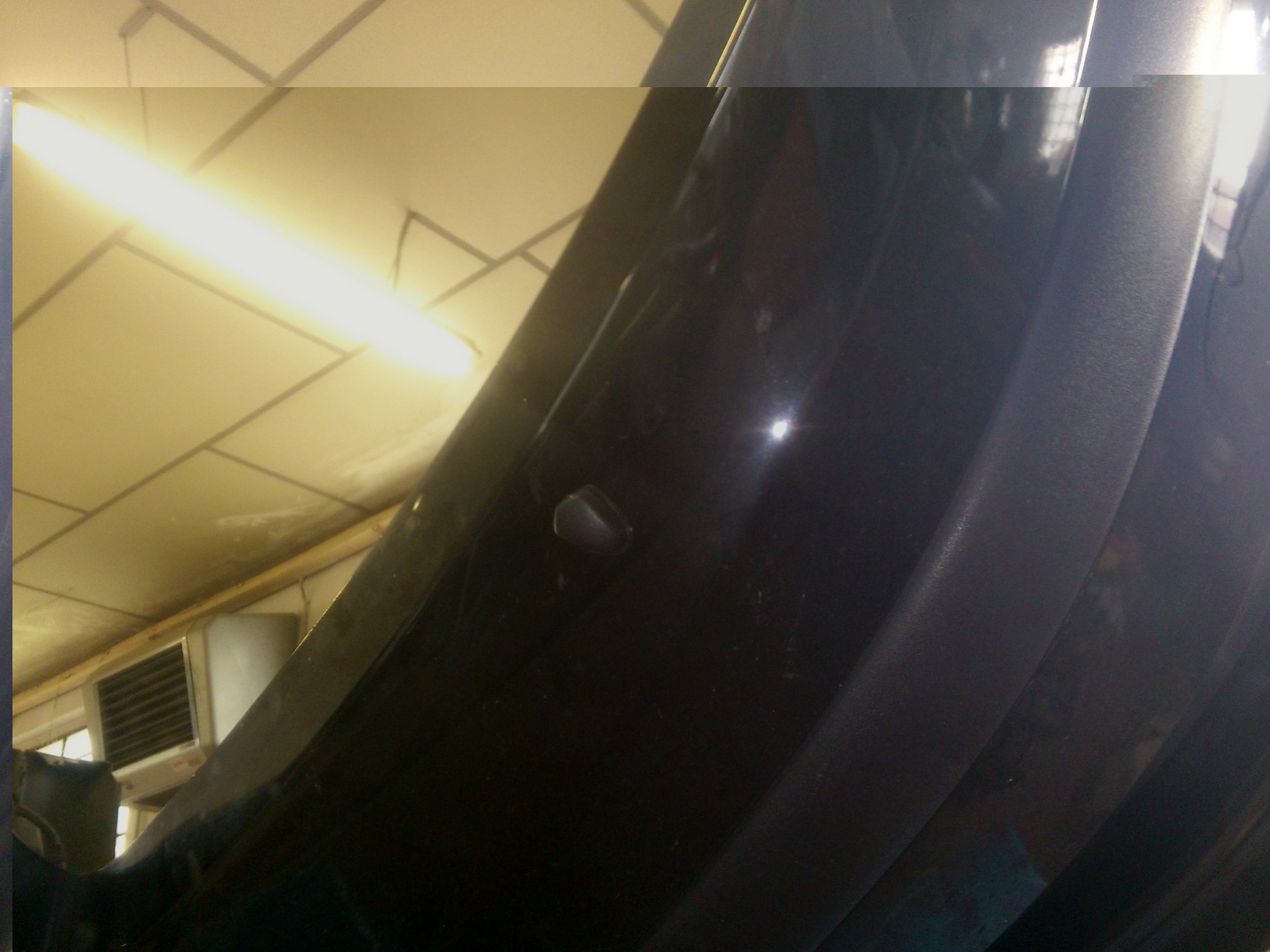

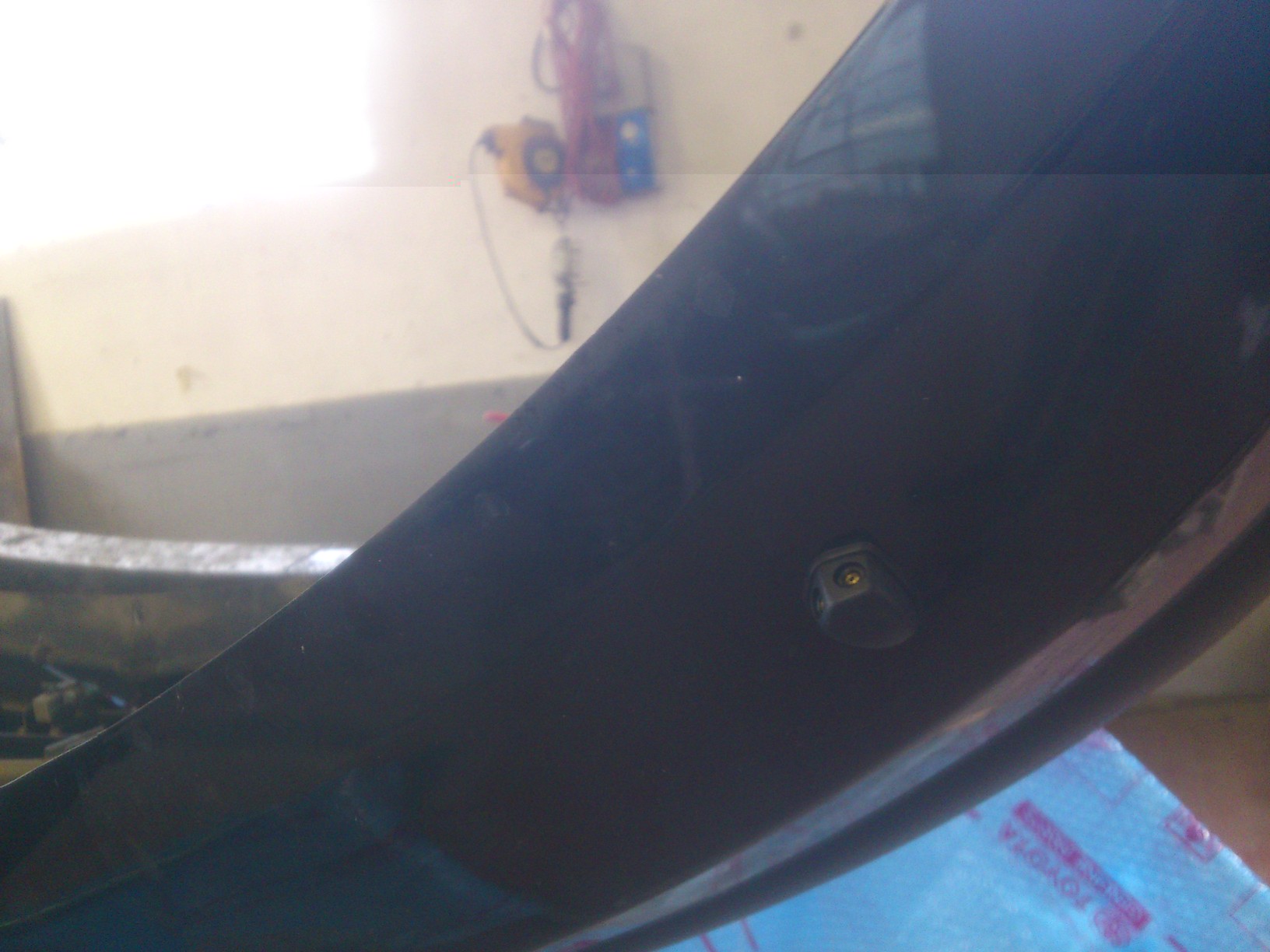

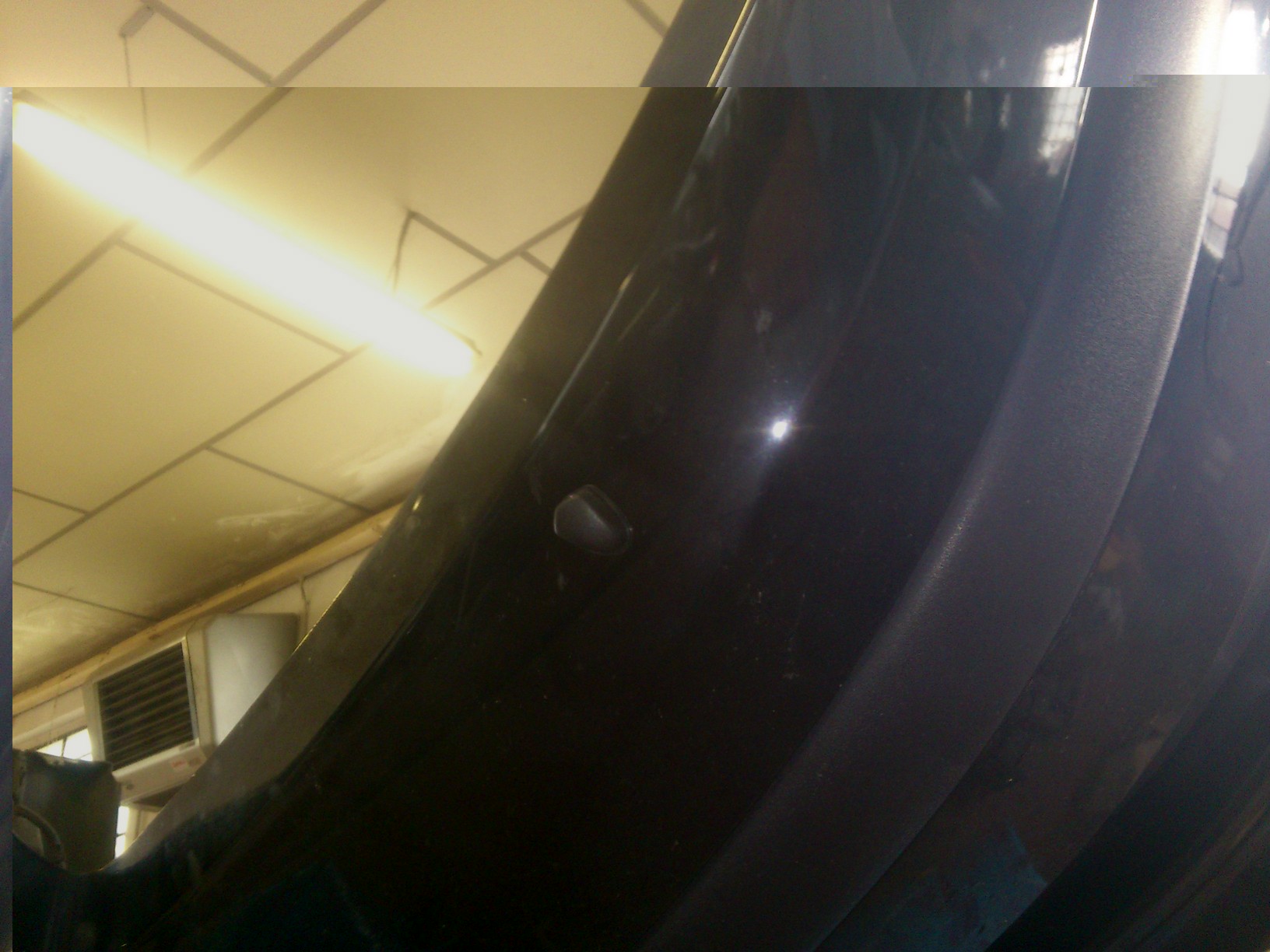

...gli ugelli montati sul paraurti e successivamente perfettamente direzionati contro il faro:

La valvola antiritorno, poi, fa si che non appena la pompa spinge, gli ugelli sparano senza dovere aspettare che i tubi si riempiano!
