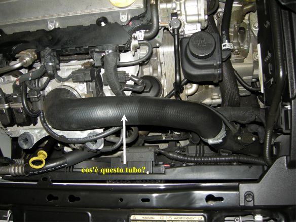

Allora ragazzi, premesso che sono sempre stato uno curioso (peggio delle femmine :D ) oggi mi sono messo a smontare un po il motore (quello smontabile ovviamente :D :D ) per cercare di capirne (molto complesso) l'architettura.
Vi posto due foto in cui pongo due quesiti: eccole

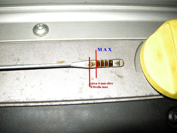

E poi ricordate quando vi dissi che il livello dell'olio va un po oltre il max. Fino ad oggi c'è rimasto a quel livello (i km fatti sono comunque molto pochi) cioè questo:
motore 3.jpg (48.91 KiB) Visto 1482 volte
Che ne pensate, non credo mi debba preoccupare no-o??

Quello con i connettori è il tuo modulo ECM, codice Saab 55571182.
Messaggi: 19803
Re: OPERAZIONE DESERTSTORM: MISSIONE COMPLETATA
#403 Messaggio da leggere da desertstorm »
Perdonami, cioè? ( :o( :o( :o( :o( )
#404 Messaggio da leggere da jpm »
Il modulo di controllo del motore, Engine Control Module :wink:

Desert, il tubo che hai messo all'inizio è il manicotto che dall'intercooler arriva alla farfalla.. quello che porta l'aria al motore insomma.. :)
Messaggi: 19803
#410 Messaggio da leggere da desertstorm »
Io l'avevo immaginato, solo che non riesco a vedere il radiatore dell'intercooler, cosi mi è sorto il dubbio :)
Grazie comunque :)
#411 Messaggio da leggere da Lucantropo »
Il radiatore dell'IC è posto in basso, davanti a tutti gli altri radiatori.. :)

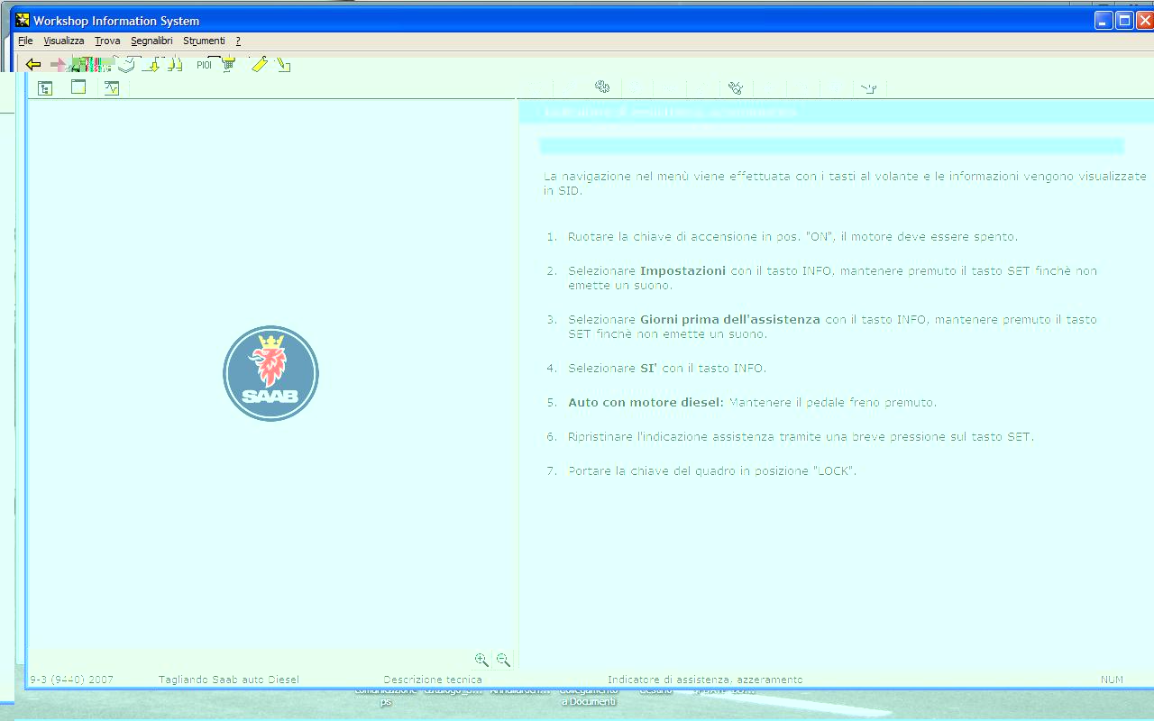

Benissimo, allora scaricato, installato e perfettamente funzionante :l :l :l :l
W.I.S. per la 9.3 e 9.5 fino a MY2007
Il massimo del massimo, italiano, ha praticamente tutto:
- parti dell'auto
- montaggio e smontaggio componenti dell'autoveicolo con descrizione di ogni singola operazione
- descrizione e generalità di ogni singola parte dell'auto
- risoluzione ai problemi, anche quelli di carattere elettronico che genera dei codici se collegati al tech
- gestione del tech2 (per chi ce l'ha :fainted: ) ma................chissa :))
- schemi elettrici di tutta, ma tutta l'auto
Ricordate quando vi chiesi cos'era il connettore libero vicino alla batteria? Ebbene è il connettore del sensore cofano dell'antifurto, poi nella plaffoniera a soffitto vi è il connettore libero per il sensore interno, e nel vano bagagli (dietro la mouquette laterale a destra) c'è il connettore libero per il collegamento della sirena. Naturalemente ho verificato smontando, e li ho trovati, si si proprio li in attesa di essere collegati. Solo che l'impianto è previsto per l'uso del antiturto made in Saab. Per altri antifurto bisogna creare tutto ex novo.
Ora non mi rimane altro che trovare un tech2 a buon prezzo, ma .......per quello c'è tempo :))
Se vi servono istruzioni chiedete pure :)) :)) :)) (vi faccio il prezzo buono :lol: :lol: :lol: :lol: )
P.s.: Vins c'è anche tutto ciò che vuoi sapere sul 2.8 :D :D

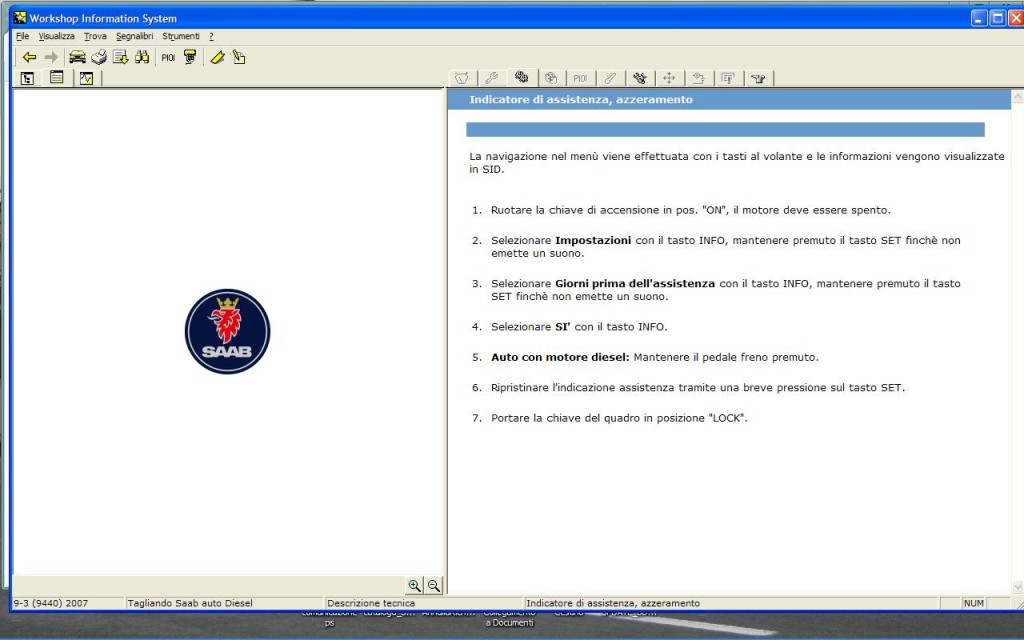

Piccolo esempio :))
