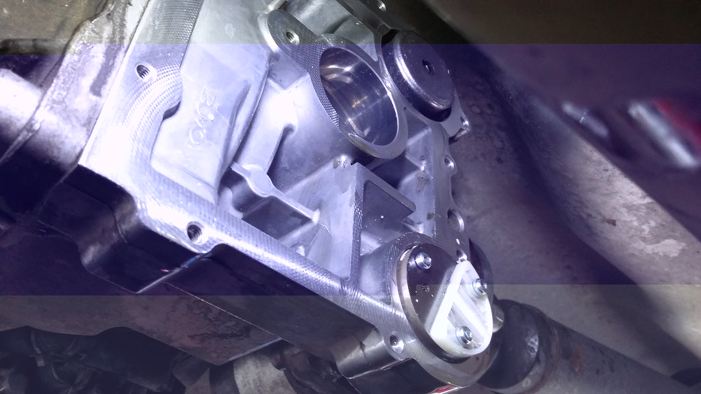

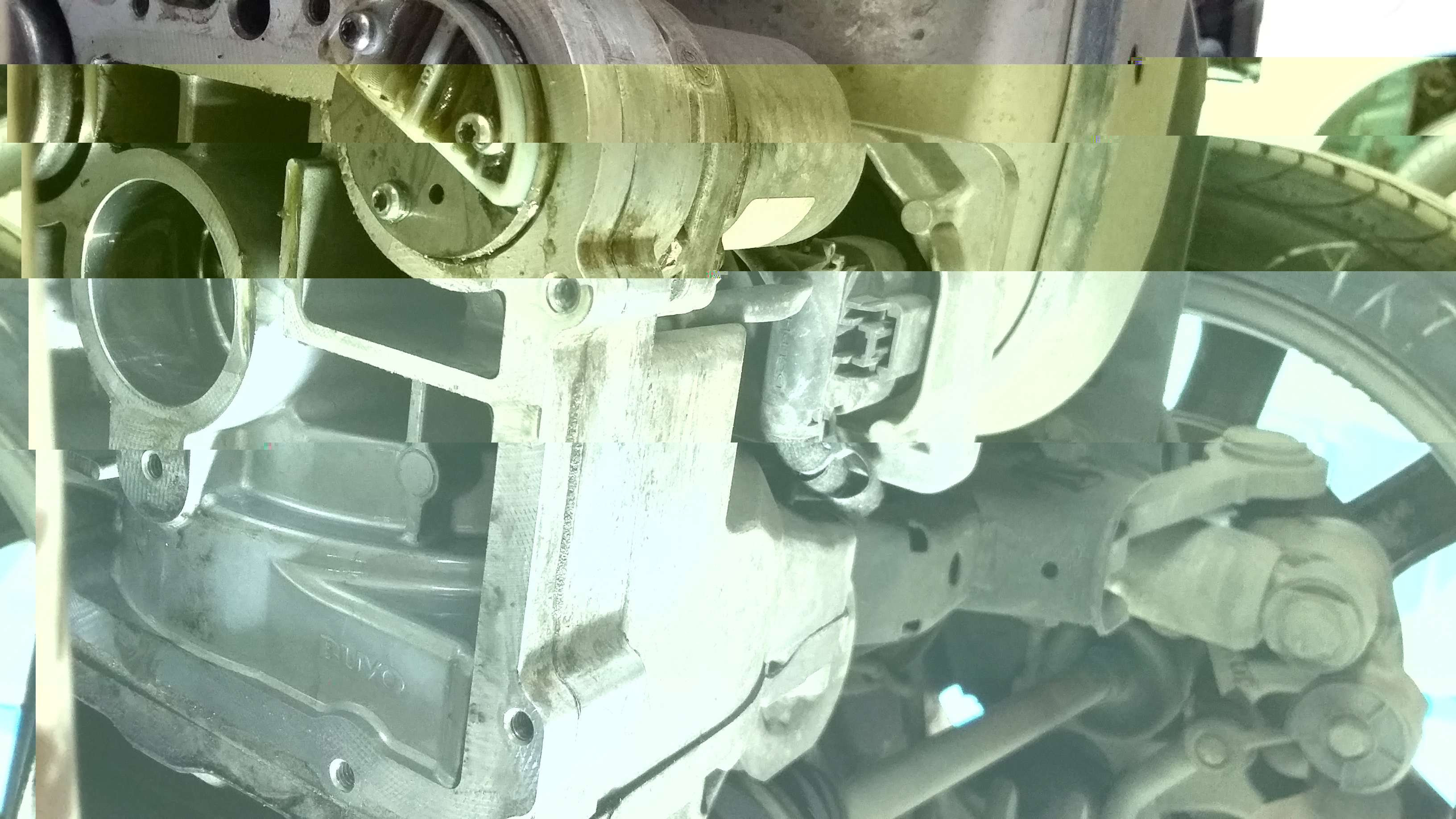

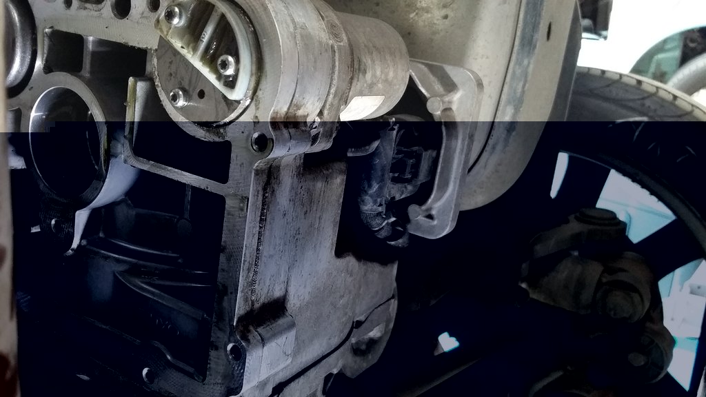

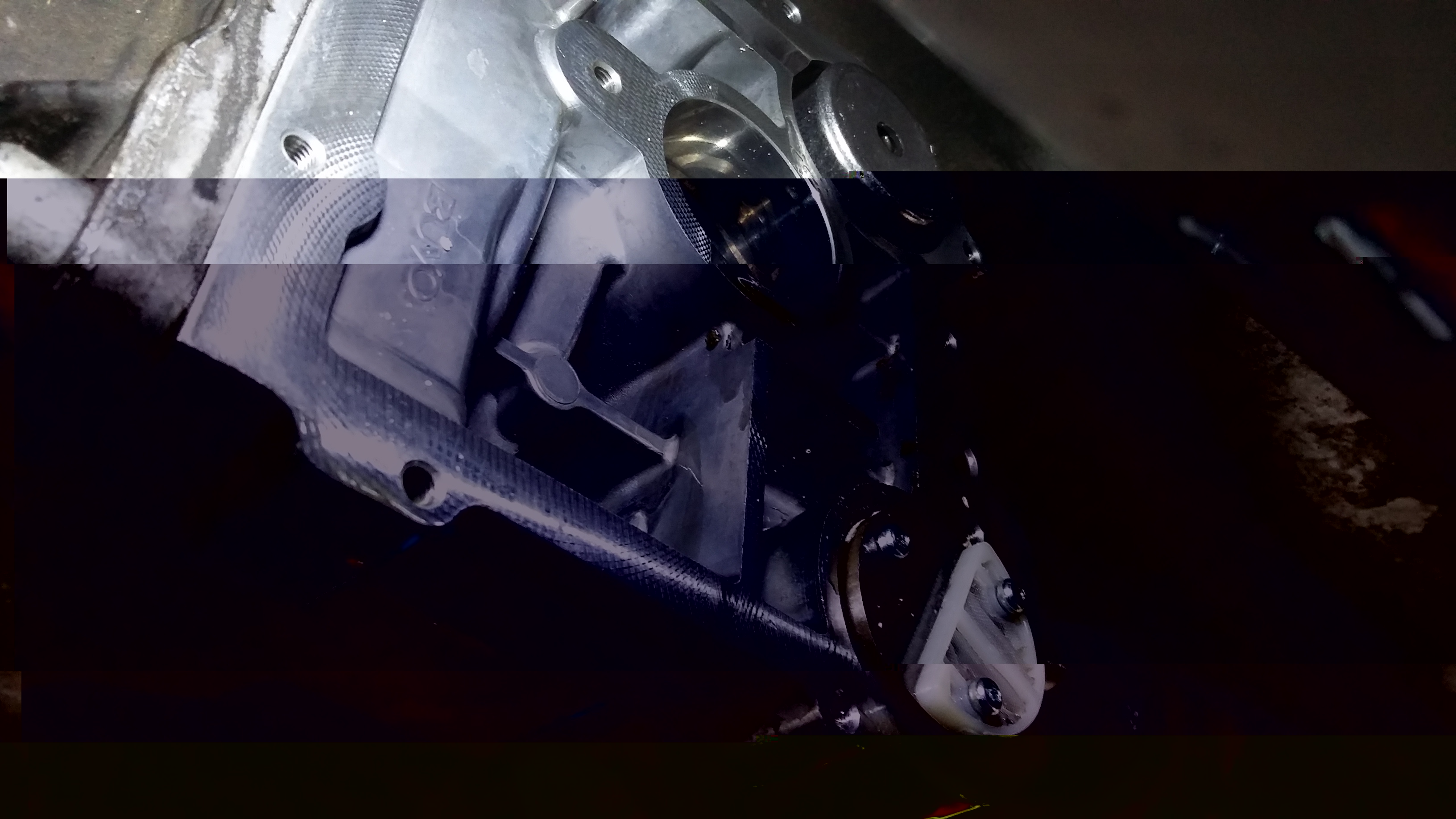

Da circa due settimane mi era riapparso il fatidico messaggio "controllare sistema XWD" a distanza di soli 16.000Km dall'ultima manutenzione scritta qualche pagina fa.
Ordinato olio, filtro e guarnizione oggi sono andato da Manuel e Diego e abbiamo provato a fare solo il cambio olio frizione... senza tirare giù tutto, come ho visto fare da molti in giro per il mondo (e che risolvono il problema) e come in fin dei conti avevo fatto la scorsa volta (nel 2015 avevamo fatto smontaggio completo e anche cambio olio differenziale).
Risultato? Ovviamente olio con parecchia morchia (vedi foto) ma purtroppo nulla di risolto e anzi visto i molti km fatti tra andata e ritorno (circa 200km) è anche peggiorato.
Domani deciderò cosa fare in base anche ai costi. Penso che il prossimo step sarà provare a cambiare solo la pompa dell'olio, perchè il difetto segnalato è proprio "bassa pressione pompa olio" e perchè come spesa è inferiore a dover cambiare tutto il gruppo Haldex (non vorrei proprio arrivare a questo bagno di sangue).

Francè cambiare la pompa non serve!
Prima di cambiare gli oli, sono stati verificati i livelli di quelli presenti in entrambi i settori?

Francesco, certo che include la pompa... il problema però non è la pompa.SUPERFRA ha scritto:No ho fatto una cosa veloce per vedere se bastava.
Devo vedere se include anche la pompa
La bassa pressione visualizzata in diagnosi deriva daa difficolta della pompa a caricare l'accumulatore di pressione fino a 32bar previsti.
Se non ci riesce la causa non può essere attribuita alla pompa che deve caricare, ma da due possibili cause.
- L'olio che deve caricarsi nell'accumulatore è poco perche è finito nell'altro comparto (da qui la mia prima domanda)
- La pompa pesca male perche l'olio presenta moltissima morchia
Ora il mio consiglio, prima di spendere migliaia di euri, è:
Fai alzare l'auto sul ponte da Manuel, fagli svuotare i due comparti, fai pulire il primo comparto (quello della frizione) senza smontare il gruppo (gli fai solo rimuovere la coppa verticale).
Non cambiare nulla, (io non cambierei nemmeno il filtro e la guarnizione della coppa).
Riempi con olio nuovo (quello purtroppo costa.... circa 150 euri)
Dovresti risolvere per almeno altri 15000 km e con una spesa di 200 massimo 250 euri.
Dico questo perche tu lo hai revisionato, quindi non credo possibile che si sia rotta qualche o-ring, inoltre, cosa molto importante, esiste la probabilità che anche i nuovi differenziali a lungo andare possano presentare il medesimo difetto.
Purtroppo Haldex con questi differenziali ha fatto una figura di m***a mondiale.....

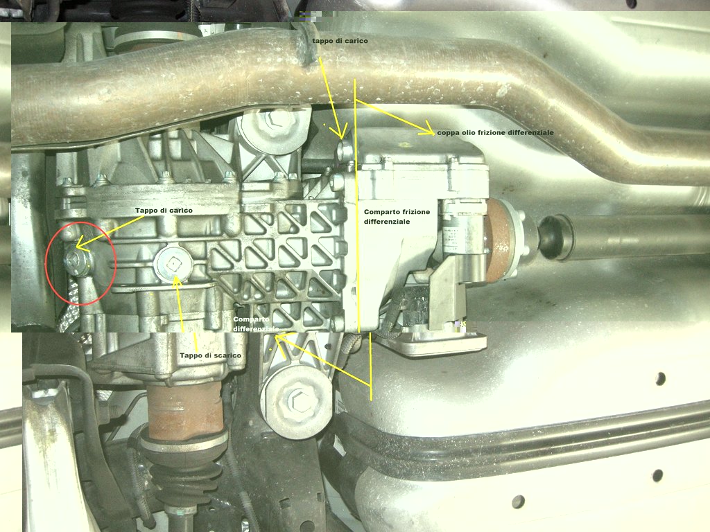

Manuel sicuramente lo saprà meglio di me, ma ad ogni modo, se ti trovi a rimettere l'auto sul ponte, visto che hai parlato solo dell'olio frizione, devi fare una verifica semplicissima che ti porta via 30 secondi.
Il comparto differenziale di tutto il "blocco" posteriore, a differenza del comparto frizione, ha una vite di carico ed una di scarico.
Fai svitare la vite di carico e verifica il livello:
se è corretto,
- Allora non c'è stato mescolamento tra i due oli e la causa di questo problema è quasi sicuramente quello che abbiamo pensato entrambi.
- Se invece il livello è alto appena rimuoverai il tappo di carico vedrai fuoriuscire l'olio in più. Indice, questo, che v'è stato un mescolamento tra i due oli. Quando si carica quel comparto infatti, ci si ferma proprio appena il livello interno raggiunge l'orlo del tappo stesso.
- Non credo, invece, che troverai il livello al di sotto della norma.
se è corretto,

Il tappo di carico è quello basso intendi quello tu ?
- Messaggi: 19793
Re: 9-3NG (con XWD) - SID> Controllare sistema dell'XWD
Questa è la foto del mio differenziale.
Quello cerchiato in rosso è il tappo di carico del comparto differenziale a cui faccio riferimento.
- Messaggi: 12123
Ah si avevo letto male io ... parlavo ancora dell'olio frizione, mentre tu ti riferivi a olio differenziale. Ora sto a vedere anche perchè andare da loro devo "perdere" mezza giornata tra viaggio e lavoro.
