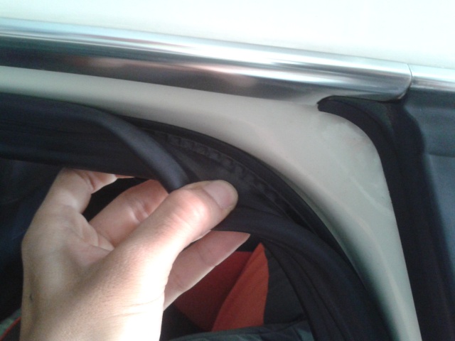

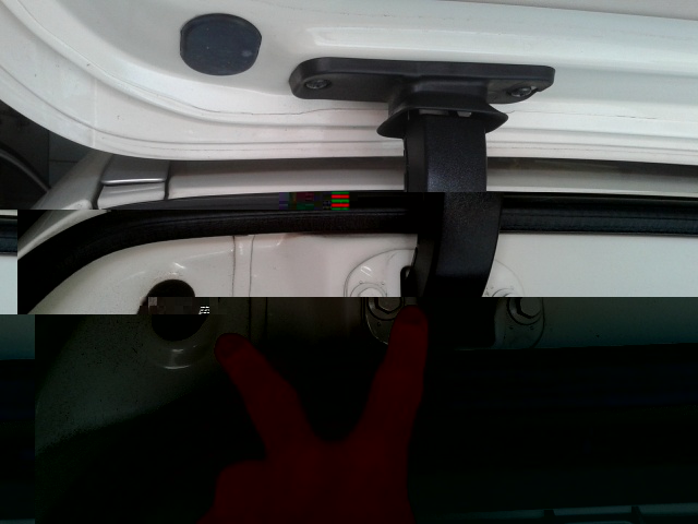

salamifever
- Messaggi: 714
Re: 9-3NG 1.9Tid - Spia Rigenerazione DPF
Ecco le foto
- Con un cacciavite piatto smonti la plastichina che indica l'indi e fai passare il cavo che vuoi.poi smonti anche il gommino per avere un visuale più ampia.
- IMG_20140820_102440.jpg (83.21 KiB) Visto 3763 volte
- Smontando appena la guarnizione superiore guidi il cavo fino al montante avanti magari aiutandoti con un sondino....a meno che nei diesel il dpf intasa anche il sottotetto :-) :-) :-)
- IMG_20140820_104253.jpg (70.71 KiB) Visto 3763 volte
Per la prima foto è esattamente ciò che ho provato a fare. Per la seconda foto mi ero stoppato perchè la guarnizione sembrava cedevole (si stava strappando) e mi sono stoppato. Proverò con un po di wd40 prima, ma ancora prima vorrei provare a seguire il consiglio di Jpm per cui proverò a smontare lo specchietto e con un voltometro (ammesso che il mio abbia lo sbrinatore) provo a controllare. Se ho riscontro provo a piazzare anche il led sullo specchietto e se si accende pure lui uso quest'ultima come soluzione finale

salamifever
- Messaggi: 714
Ma tu prendi la guarnizione dal tallone (quello tassellato che si vede)....viene via e si rimette come se fosse burro....la plastica del portellone viene via da sola appena vede il cacciavite
