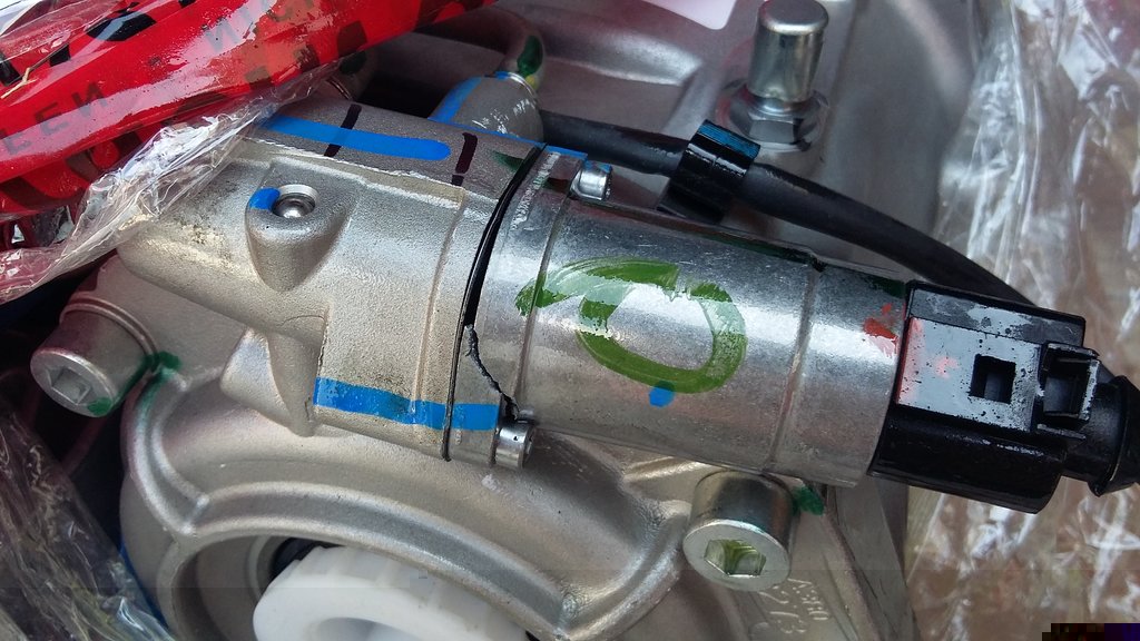

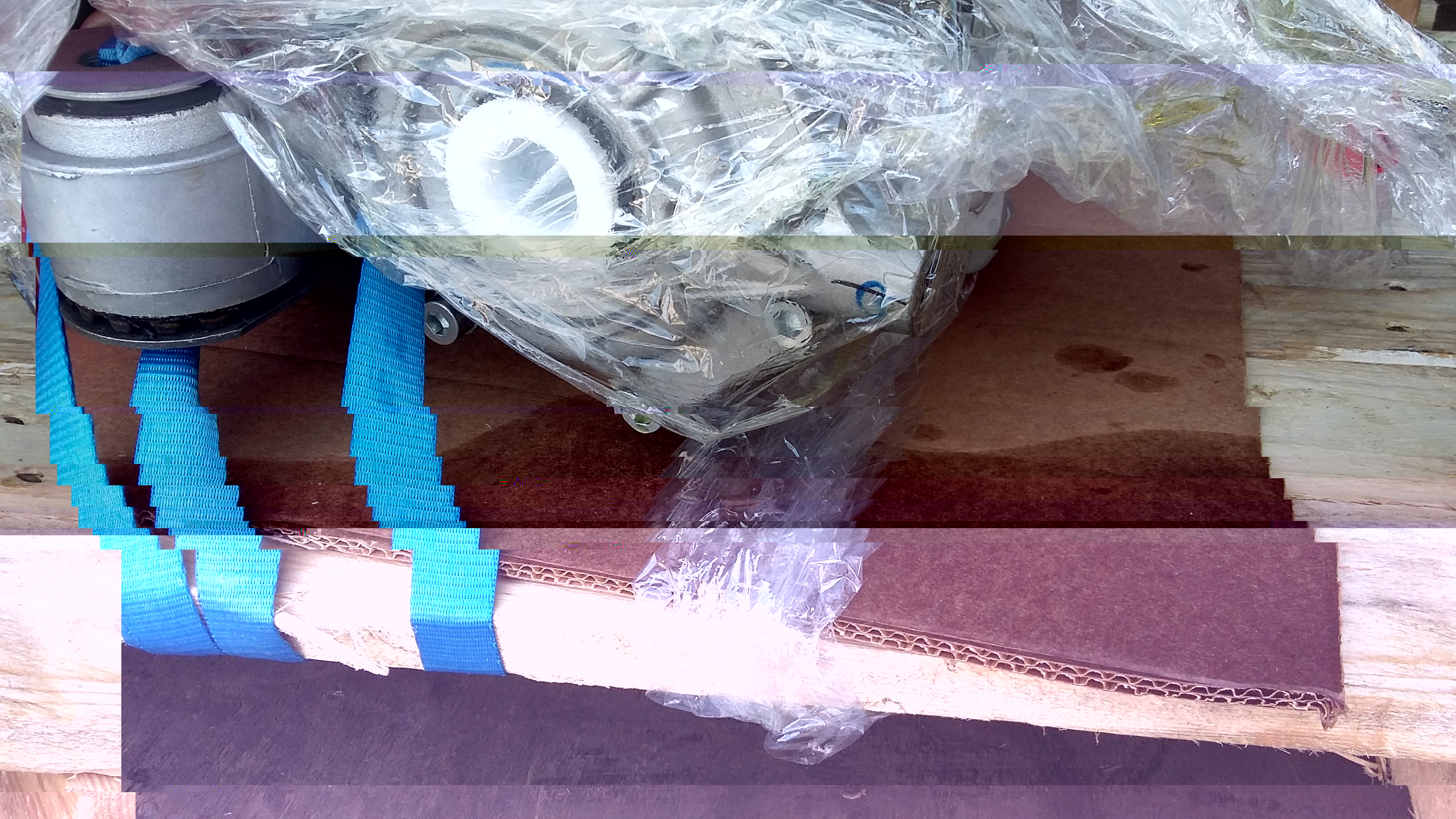

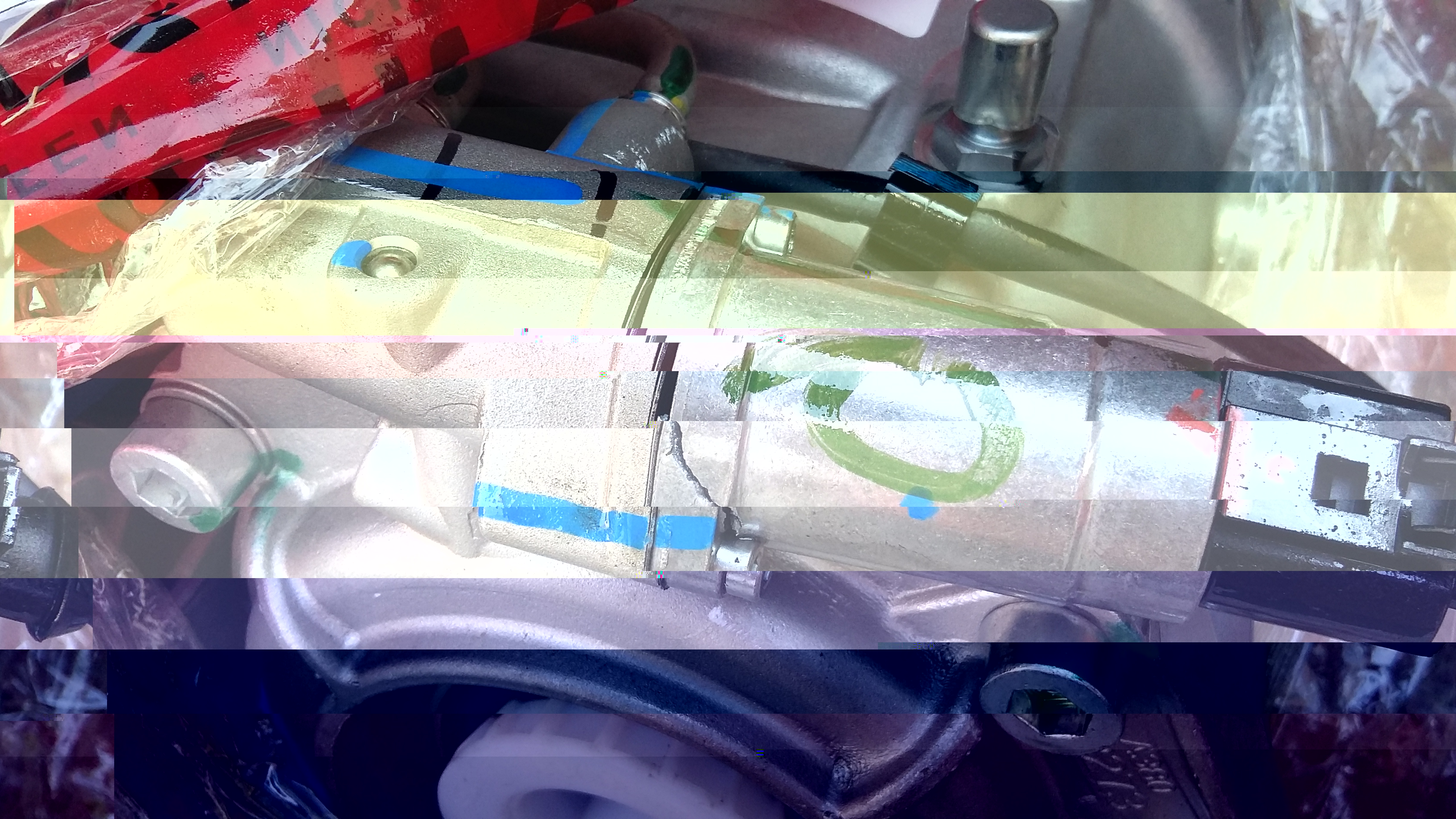

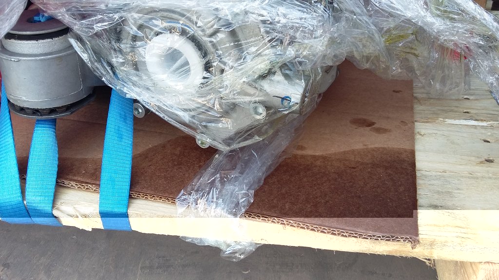

Arrivato!!!! Però rotto... ma come c***o si fa a spedire un oggetto del genere (e di questo valore) senza nessun imballo protettivo?
Dire che sono incazzato è poco... non l'ho scaricato nemmeno dal camion e ho scritto sia al corriere che al Tedesco Schwedenteile che me l'ha venduto. Mi serviva urgentemente e ora immagino che lo rivedrò tra qualche settimana quando qualcuno si prenderà la colpa
E pensare che i Tedeschi dovrebbe essere precisi e pignoli! Ma spediscilo in una cassa di legno o in un cartone con all'interno il pluriball! Costa quasi 2.000€ e me lo spedisci così??? Reggiato semplicemente su un pallet??? Mmm se fosse stato in Italia sarei andato di persona a ribaltarlo e a dirgliene quattro. Assurdo....
Ditemi voi...
Ditemi voi...
- Messaggi: 19793
Re: 9-3NG (con XWD) - SID> Controllare sistema dell'XWD
S'è spaccata la valvola dell'eLSD... certo che per rompersi in quel modo la botta che ha preso è stata bella forte... o gli sarà caduto di mano mentro lo caricavano
