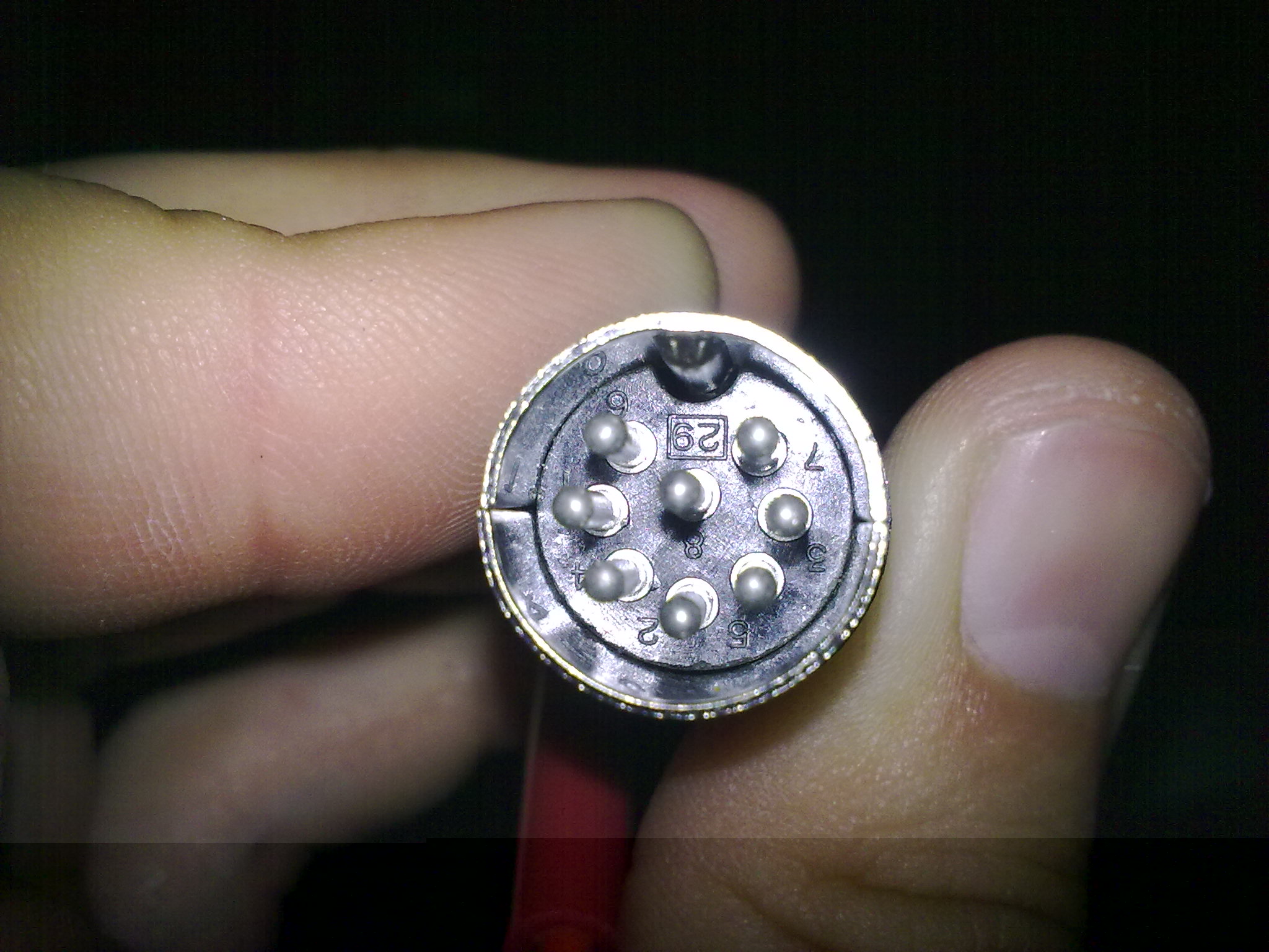

Allora ragazzi ho fatto un po' di prove, non sempre sapevo quello che stavo facendo, comunque vi riporto tutto e voi cercate di capirci qualcosa ok?? :@
1^ prova (ho cambiato cellulare ora le foto escono piuttosto bene):
Collegando il terminale rosso del multimetro al pin centrale e il nero al bordo segnava +12
terminale rosso al centrale + nero sul 1° pin in alto a destra segnava 0
e così gli altri, in ordine orario: 12, 12, 12, 12, 12, 7.
Quindi: rosso al centro, nero a quelli circolari, dal 1° in alto a destra, in ordine orario: 0 - 12 - 12 - 12 - 12 - 12 - 7
Che cosa deducete ???? Io non so ogni PIN a che cosa corrisponda.. però a giudicare dallo schema di Mark (se rispecchia correttamente il mio cavo), sembrerebbe che tutti e 4 i PIN degli altoparlanti + la massa del cavo danno +12.. il mute da 0 mentre il "not connected" da 7... :eyeroll:
2^ prova: Amplificatore collegato al cavo di alimentazione e appoggiato in modo che il suo telaio tocchi contro al telaio a cui va fissato: nero sul telaio, rosso sul fusibile ---> risultato: +12
3^ prova: come sopra, ma amplificatore staccato dal telaio---> risultato: 0
4^ prova: (non so se abbia un senso, qui non sapevo veramente cosa facevo, ma già che c'ero..): nero appoggiato al telaio e rosso collegato ai 4 pin del connettore in uscita dall'ampli che va collegato alle casse... tutti e 4 davano 0.
Che cosa devo fare ??

#436 Messaggio da leggere da jpm »
cerry83 ha scritto:secondo me l'amplificatore la massa la prende da un pin del connettore a cui arriva il cavo che va alla massa sul montante destro (si vedono i 2 dadi togliendo il cassetto portaoggetti)
Di solito la massa non viene portata con un filo sulle auto, ma in effetti due fili ci sono.
Quindi Luk, devi anche controllare con il multimetro impostato su Ω (resistenza) che tra il telaio e la scatola dell'ampli questo indichi (circa) 0.
Questo per essere sicuri che anche la massa arrivi all'ampli.

Passo indietro, se arrivano 12V al contatto del fusibile vuol dire che la corrente arriva, quindi non ti serve fare quello che ho scritto sopra.
Mi preoccupano tutti quei 12V che hai rilevato sul connetore piuttosto, è quello che arriva dalla radio?

Si esatto, è il connettore che esce dalla radio e si connette all'amplificatore. La radio ovviamente era accesa.
Piuttosto: come mai se l'amplificatore deve mandare il segnale solo a due AP il connettore porta il segnale per alimentarne 4? :eyeroll: Due vengono ignorati alla ricezione..?
Come mai ti preoccupano i 12..? che cosa dovrebbe risultare ?

Lucantropo ha scritto:Si esatto, è il connettore che esce dalla radio e si connette all'amplificatore. La radio ovviamente era accesa.
Piuttosto: come mai se l'amplificatore deve mandare il segnale solo a due AP il connettore porta il segnale per alimentarne 4? Due vengono ignorati alla ricezione..?
Perché così puoi decidere di usare un amplificatore per tutti e quattro i canali, al posto di quello integrato nella radio, e mantenere la funzionalità del fader.
Lucantropo ha scritto:Come mai ti preoccupano i 12..? che cosa dovrebbe risultare ?
Sui pin del segnale audio dovrebbe risultare zero, 12V vuol dire che i transistor di uscita del preampli sono in corto :terryfyed: , almenoché non siano sprovvisti di condensatore di uscita ma mi sembra molto improbabile.
Però non ti disperare, potresti avere sbagliato qualcosa nel leggere i valori o nell'appoggiare il puntale, mi sembra impossibile che si possano bruciare tutti e quattro, usandone solo due o uno.
Avrei bisogno dello schema elettrico sia della radio sia dell'ampli per poterti dire qualcosa di certo. Sul Wis non l'ho trovato e neanche sull' EPC c'è niente.
Qualcuno che conosci potrebbe averli?
