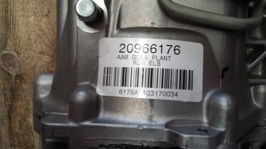

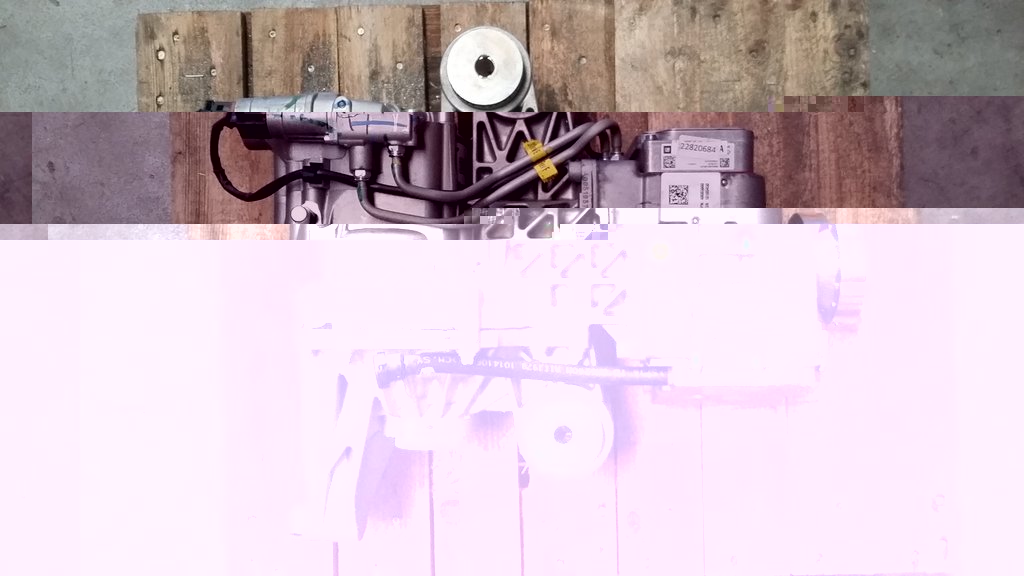

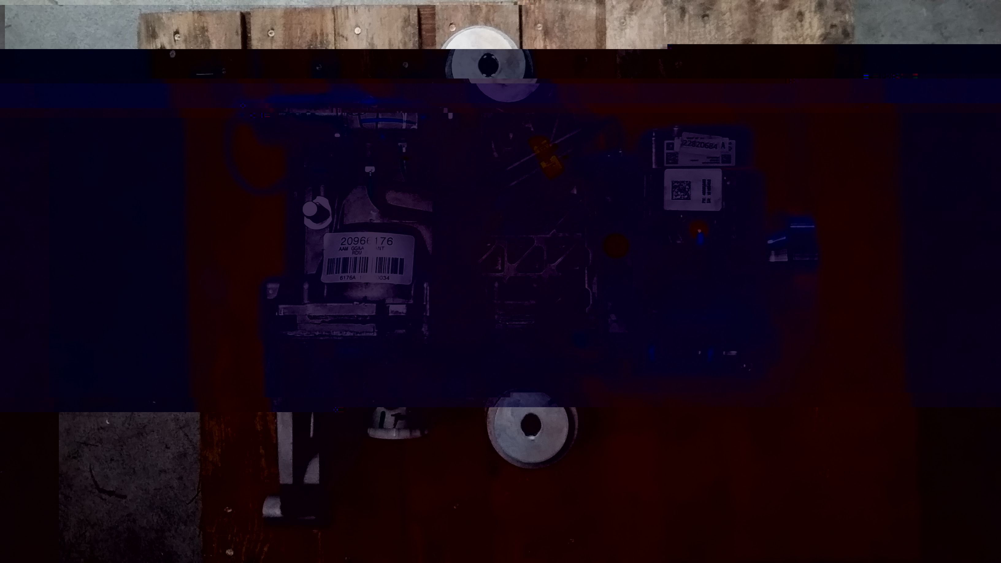

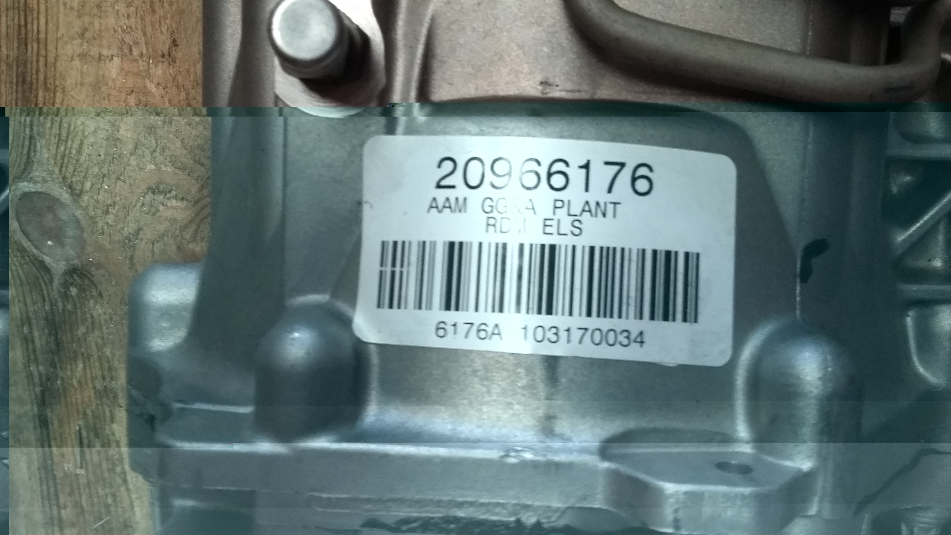

Adesso vi aggiorno io... la mia storia sta sfiorando il ridicolo.
Ieri è arrivato il differenziale nuovo guardate l'imballo
Oggi il corriere mi ha riportato ancora il differenziale rotto... ma come? Era stato rispedito in Germania 10 giorni fa??? Quindi l'ho rifiutato ancora e spedito al mittente...
Però c'è sempre un però: Questo codice 20966176 risulta essere della 9.5NG 2011... ossia l'ultima versione di XWD in commercio
dovrò capire se è identico alla TurboX... Agostino tu che ne dici ?
https://www.esaabparts.com/saab/parts/20966176
Questo è il codice della 9.3NG > 32019550
https://www.esaabparts.com/saab/parts/32019550
- Messaggi: 19793
Re: 9-3NG (con XWD) - SID> Controllare sistema dell'XWD
Cosi a caldo, dico dovrebbe andar bene.
Ragionandoci bisognerebbe verificare 2 cose:
- Controllare la compatibilità degli alloggi dei due semiassi posteriori
- Cercare di capire (questo è un po più difficile) se il protocollo di comunicazione su bus è il medesimo per 9.5 e 9.3
- Messaggi: 13809
Scommetti di no?!
Sono due auto che non han nulla in comune
Ma proprio nulla
Ma proprio nulla
- Messaggi: 12123
L'ho segnalato ai "geni" Tedeschi vediamo cosa rispondono!
Sul web ho trovato qualcuno che l'ha montato sulla TurboX vediamo...

- Messaggi: 12123
Manuel mi ha confermato che sono due codici diversi, ma non sa se compatibili.
Il Tedesco mi ha confermato che sono due codici diversi, ma il pezzo è identico.
