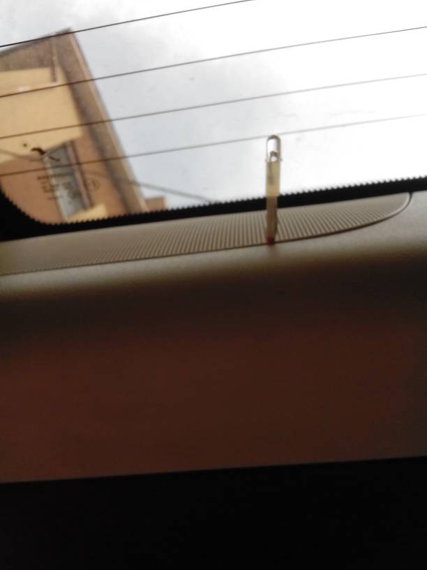

Ho provato con lampada e tester.... Nada, Wis la dice giusta.

- borg71
- Messaggi: 118
- Iscritto il: sabato 5 aprile 2014, 15:47
Re: 9-3NG 1.9Tid - Spia Rigenerazione DPF
Scusate ma come diavolo si toglie il pannello posteriore ??? Mi sono piantato sulle cornici interne del lunotto, non vorrei romperle, non si toglie a quanto pare almeno che non si sfilino anche le cornici ...help.

- borg71
- Messaggi: 118
Ok da film di paura...tutto a pressione crick crack
