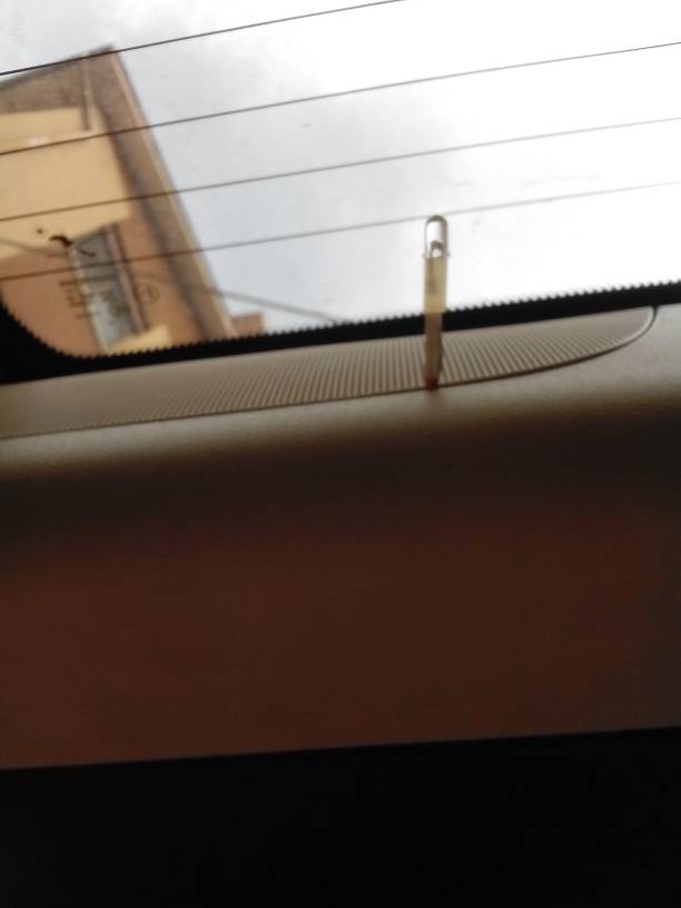

Re: 9-3NG 1.9Tid - Spia Rigenerazione DPF
Inviato: sabato 30 agosto 2014, 19:41
da borg71
Ho provato con lampada e tester.... Nada, Wis la dice giusta.
Inviato: domenica 31 agosto 2014, 15:03
da borg71
Scusate ma come diavolo si toglie il pannello posteriore ??? Mi sono piantato sulle cornici interne del lunotto, non vorrei romperle, non si toglie a quanto pare almeno che non si sfilino anche le cornici ...help.
Inviato: domenica 31 agosto 2014, 15:18
da borg71
Ok da film di paura...tutto a pressione crick crack
Re: R: 9-3NG 1.9Tid - Spia Rigenerazione DPF
Inviato: domenica 31 agosto 2014, 16:09
da borg71
