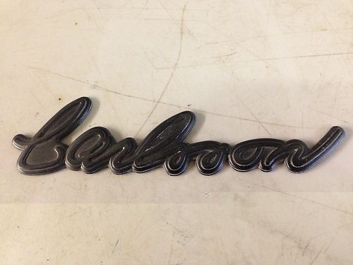

Questa foto l'ho salvata per fare un omaggio a te:
Messaggi: 19803
Re: OPERAZIONE DESERTSTORM: MISSIONE COMPLETATA
#555 Messaggio da leggere da desertstorm »
:l :l :l
Grazie..... :)
