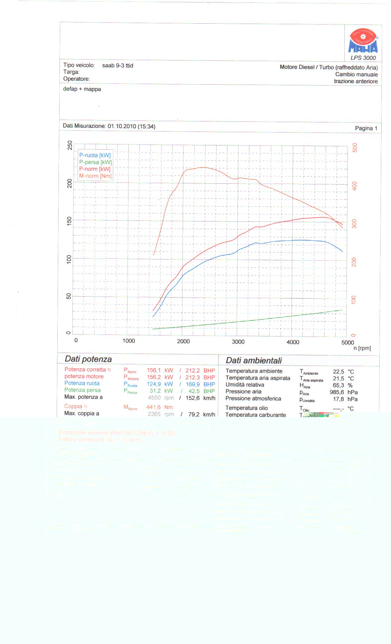

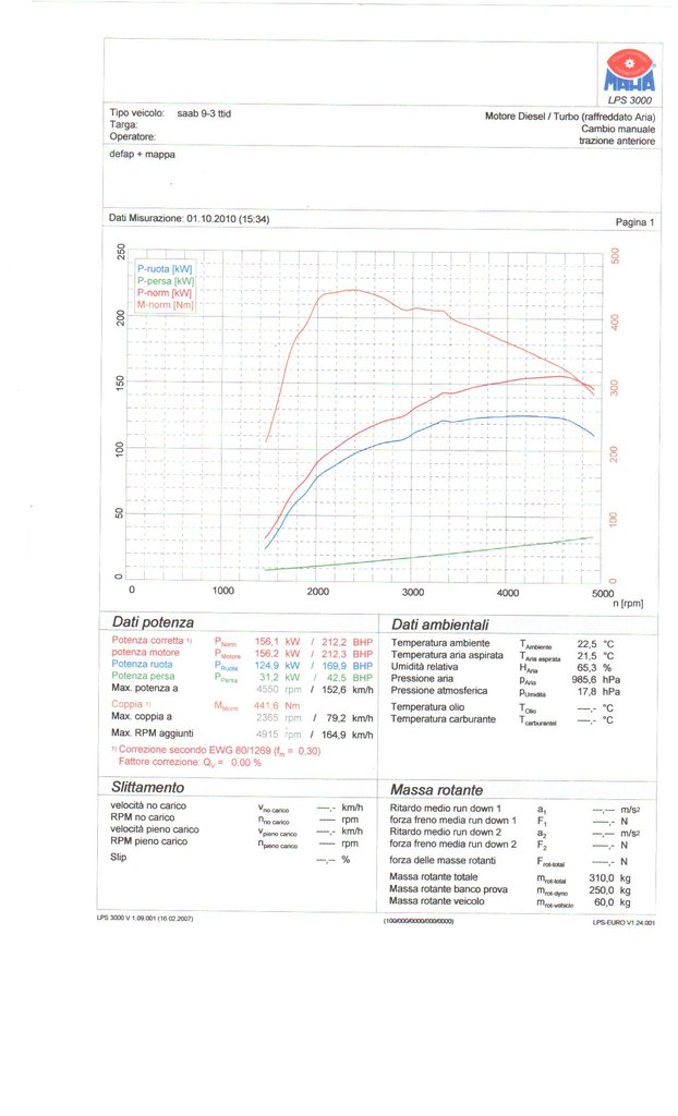

Eccomi!!! Fatto lavoro ieri mentre Lino mappava la mia era in officina per il lavoro al dpf ecco la rullata
ho rullato solo dopo il lavoro, come vedete il risultato è analogo a Negativ con 212,3 cv però la coppia è mostruosa con 441,6 Nm, anche se è venuta per sbaglio in quanto volevo privilegiare i consumi allora mi ha detto che mi metteva più coppia in basso e qualche cavallo in meno ma alla fine è uscita cosi.
Per i consumi ho fatto solo 100 km e sembra che sia migliorata di circa 1 litro per 100 km, poi vedremo...per quanto riguarda le prestazioni onestamente mi aspettavo più cattiveria ma è dovuto al fatto che è una mappa linearissima sembra quasi un motore elettrico però ora si che i leoni sono usciti dalla gabbia (la sensazione che il ttid sia ingabbiato è nota) e va in qualsiasi marcia specialmente la sesta in cui si sedeva parecchio ora è coppiosissima, in pratica si guadagna una marcia, quello che facevi in quarta ora lo fai in quinta...comunque adesso fare un terza-quarta fino ai 5mila giri con spinta costante senza turbo lag è goduriosissimo!!!

Cavolo però!
42 cv persi, son tanti!
