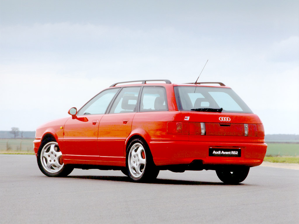

Inviato: venerdì 8 ottobre 2010, 10:28
da gripen
la prima del filone! :l
fine OT! :))
Re: 9-3NG 2.8v6 - Rimozione limitatore
Inviato: venerdì 8 ottobre 2010, 10:41
da cerry83
No quella è troppo audi 80 per i miei gusti!! :))
