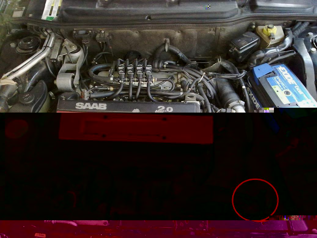

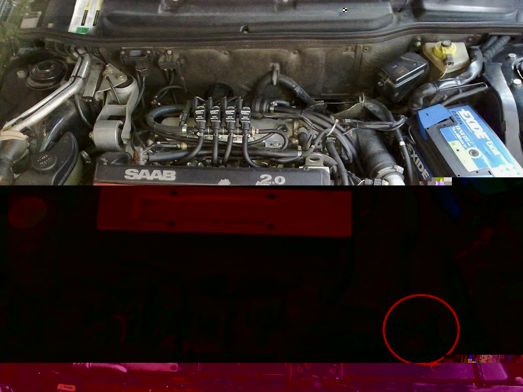

Per caso la valvola APC è questa indicata in foto (se si ci sono differenze fra la mia e quella del B204L)?
La ECU del B204L deve provenire da una macchina italiana oppure potrebbe andare bene anche da una americana, francese o tedesca?

Non devi cercare una centralina APC "separata": la tua dovrebbe gestire anche la valvolina... (dovrebbe!: qualcuno me lo può confermare?) ma visto che parliamo di una '93... anno di "passaggio" fra versioni e motori diversi, mi devo documentare meglio, magari saabspecialist sa la versione "definitiva". (cioè: la mia 9000 col B202 ha una centralina per la gestione motore ed una per l'APC, come le c900; quelle col Trionic, come la tua, hanno una sola centralina che gestisce tutto, ma mai dire mai: magari la primissima versione del Trionic era diversa... devo cercare in giro... che poi la tua non è la primissima versione del Trionic in assoluto, ma la prima applicata al 2000, infatti quando mamma Saab vendeva la 9000CSep con la centralina Bosch, aveva in listino anche la Aero2300 col B234 ed il Trionic...).

Sì ddiu, quella è la valvola APC!

Alt ! Temo esistano 2 B204 ! Uno per la 9000... "largo" (non basso) derivato direttamente dal B234, montato credo fra il 92 ed il 93 e uno per la 900NG (stretto) (infatti anche i collettori di scarico sono diversi se li guardi bene quello della 9000 è più largo, è largo come il B202!).
Secondo me ddiu ha ancora il B204 "largo"... con la vecchia Gestione Bosch dei B202 con DI... se è così si spiega la mancanza di IC e valvola APC (gestita dalla centralina separata) e come mai mapTun dice che la loro non possono rimapparla (infatti MapTun rimappa le 9000 T5, o forse le T5.5?).
Non sono sicuro al 100% bisognerebbe poter vedere meglio il motore e sapere come scoprire le differenze dove e se ci sono, ma per deduzione in base alle info che abbiamo secondo me è così... :vilain:
Ddiu, i demolitori cosa sia l'APC non lo sanno nemmeno... devi chiedergli se hanno una turbo 185cv (manometro del turbo sul quadro strumenti e di sicuro hanno l'IC, per aiutarli a identificarle)... se ce l'hanno.. allora vai a farti smontare la valvola APC e poi, da verificare, la sua centralina (se non è gestita direttamente da quella del motore).
La Valvola APC è unica, la "taratura" è gestita dalla centralina (centralina motore in caso di Trionic, Centralina APC separata immagino in caso di software di gestione Bosch).
Comunque si ddiu la Valvola APC è quella cerchiata in rosso nella foto, la tua 9000 ce l'ha ??

Ce l'ha la valvola APC, è cerchiata in rosso. Non hai visto la foto che ha allegato?

Re: 9000 - Montaggio IC
#80 Messaggio da leggere da Lucantropo »
certo che l'ho vista la foto, ma non ha detto che è della sua Saab, magari l'ha trovata su internet cercando apc saab 9000 su google immagini, che ne so! -)
