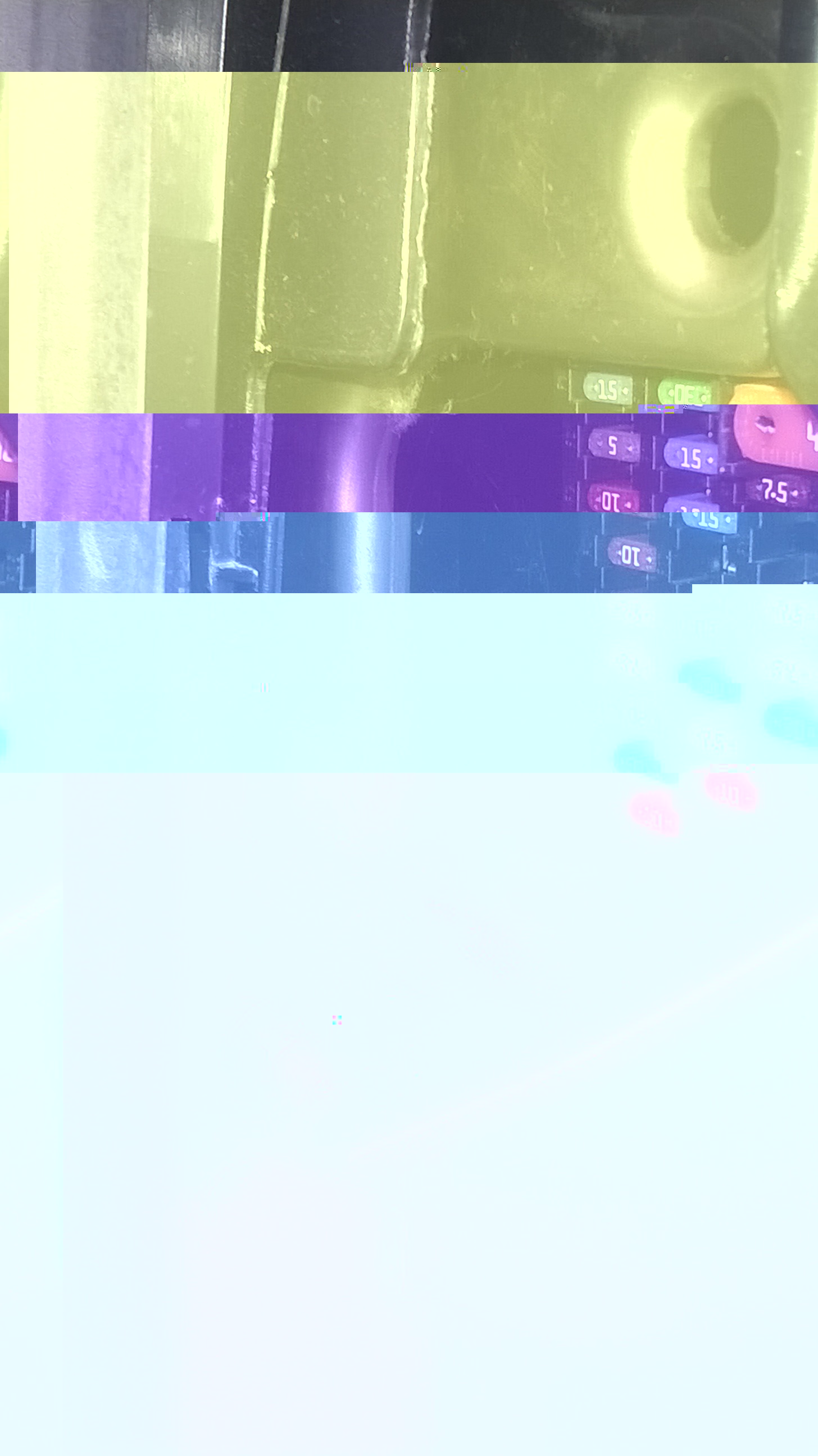

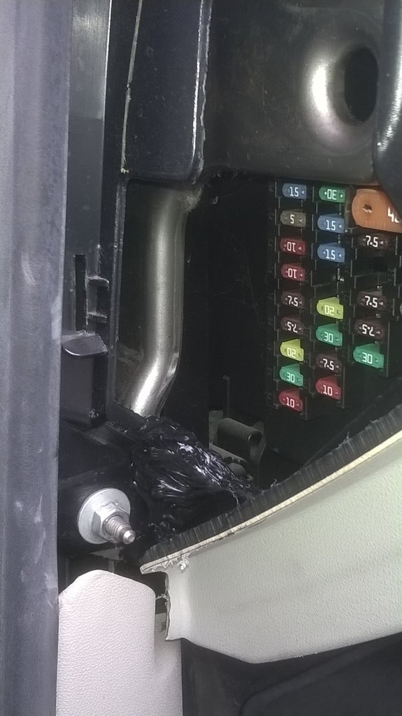

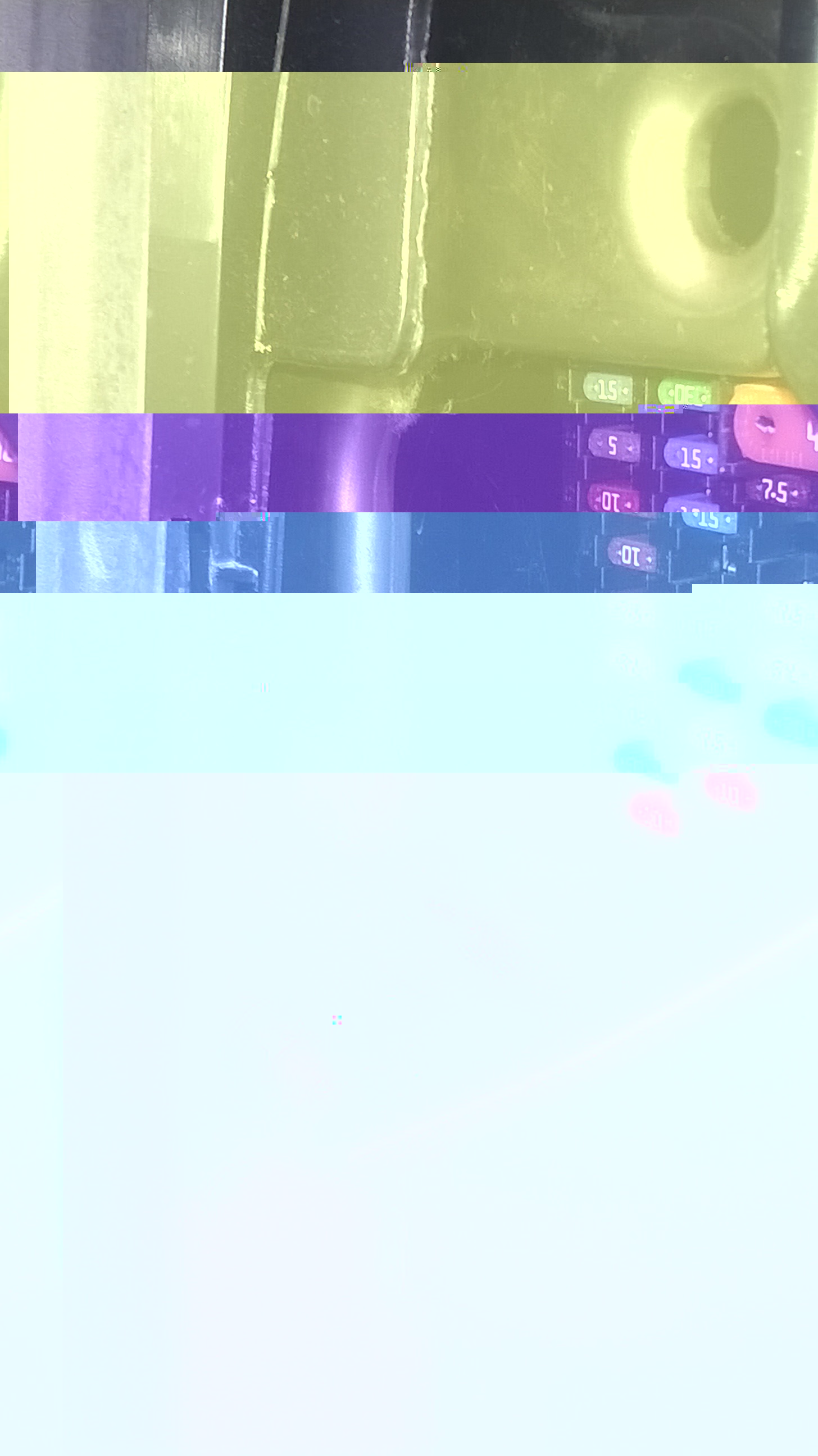

Ciao a tutti,
volevo rendervi partecipi della mia soddisfazione per aver eliminato in un solo colpo la gran parte dei rumori provenienti dalla plancia. Dopo essere impazzito per trovare la fonte dei rumori e scricchiolii, ho fatto diverse prove smontando la copertura del vano fusibili e la corrispondente sul lato passeggero, ho scoperto così una cricca praticamente invisibile, sulla staffa angolare in plastica che va ad ancorare la plancia al montante sinistro. In corrispondenza dell'angolo era spezzata e lo si notava solo se si andava a premere il lato lungo. Me ne sono accorto perché volevo verificare il serraggio delle viti di fissaggio.
Ieri ho portato la macchina dal mio carrozziere che ha provveduto alla riparazione con un collante apposito catalizzato.
Risultato: un altro mondo!! Qualsiasi buca, regime di giri, temperatura, silenzio dalla plancia!
Permangono certo alcuni rumorini provenienti da altri rivestimenti, ma il grosso è stato eliminato.
A nessun altro è capitata questa rottura?

suonatore
Messaggi: 278
Iscritto il: domenica 22 agosto 2010, 16:10
Località: Lodi
Re: 9-3NG - Rumorini e scricchiolii
#75 Messaggio da leggere da suonatore »
Io ho verificato da entrambe le parti (a portiere aperte....) il supportino rotto era dalla parte guidatore, dove ci sono i fusibili.
Se riesco domani posto qualche foto della riparazione.

#77 Messaggio da leggere da suonatore »
Ecco le foto del lato sx riparato e rinforzato.
