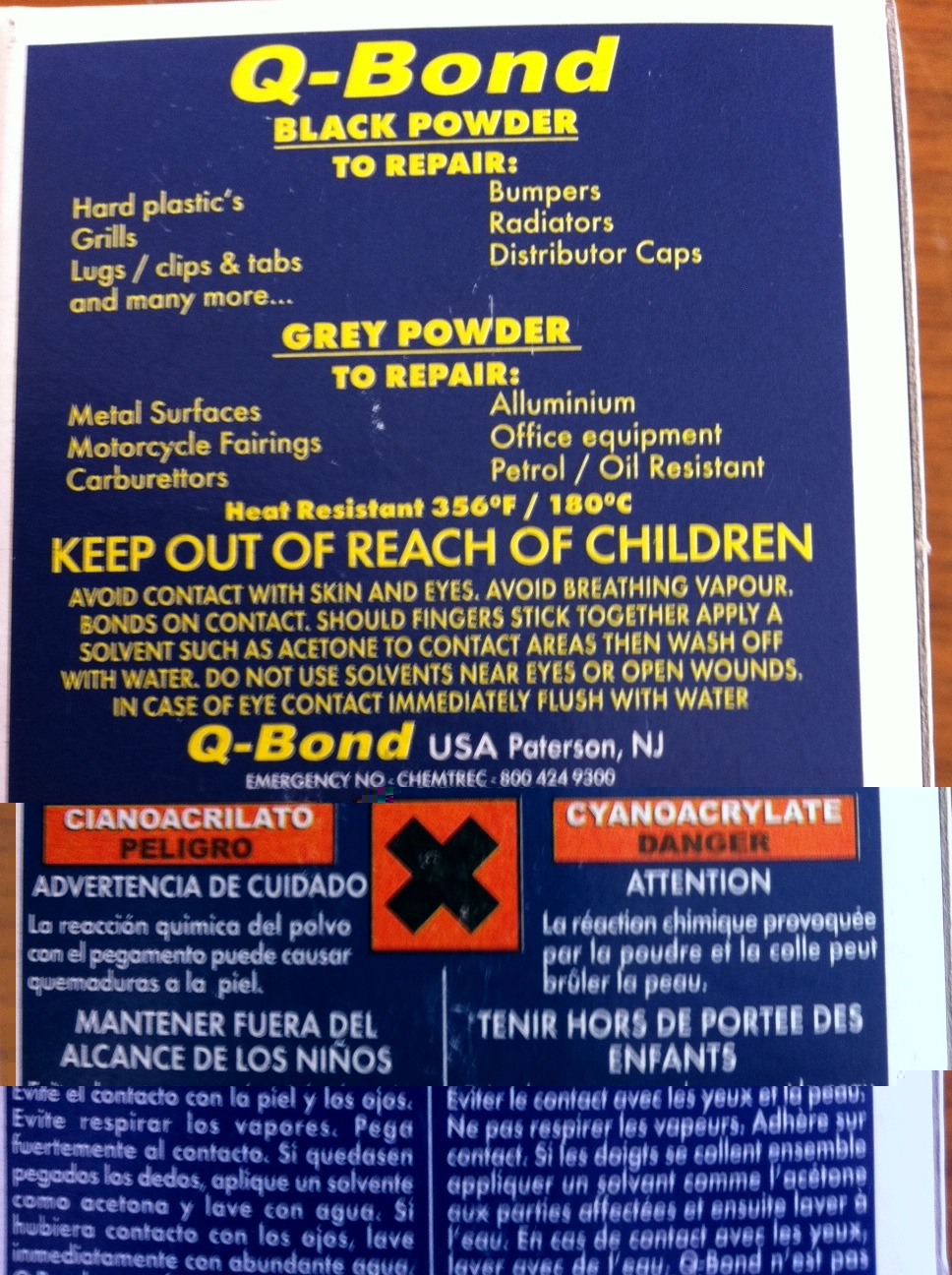

Ecco l'adesivo di cui vi ho parlato.
La confezione contiene una polvere per la plastica ed una per il metallo, che conbinati con la colla in dotazione diventano come la struttura originale.

anche la 3 m ha un prodotto simile
