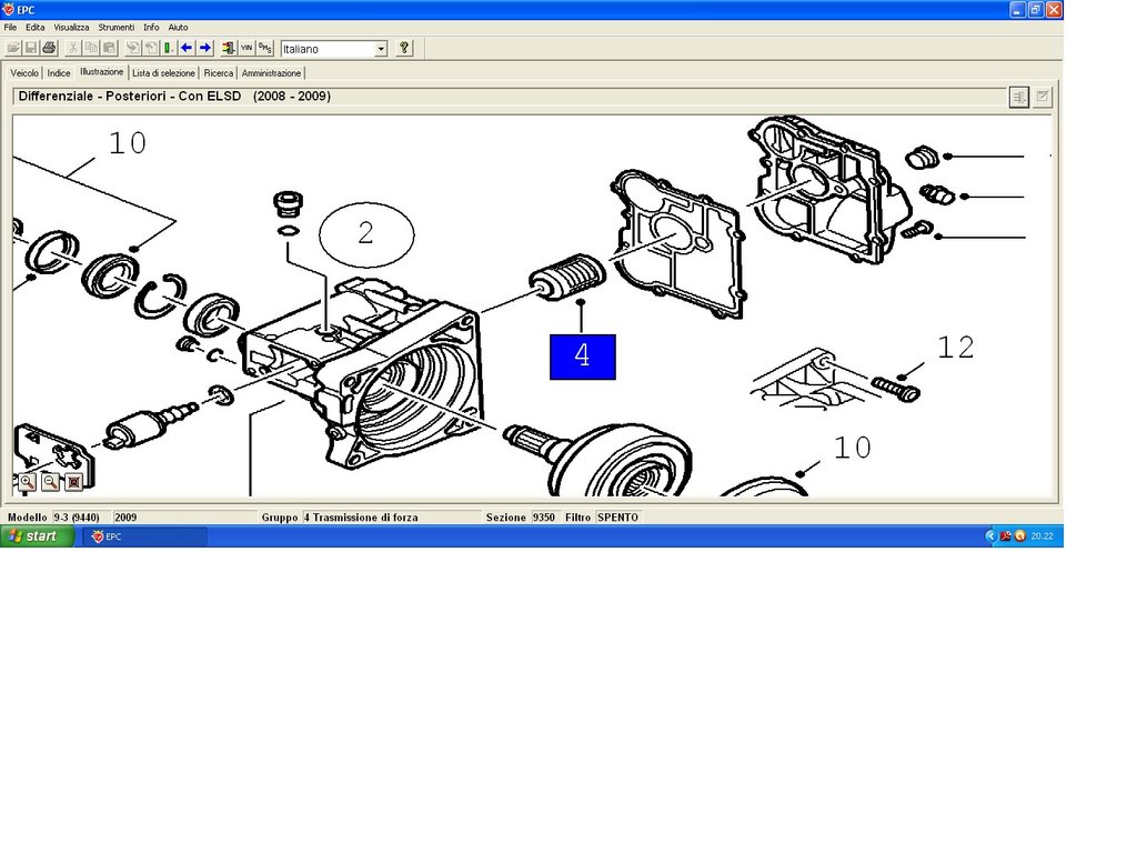

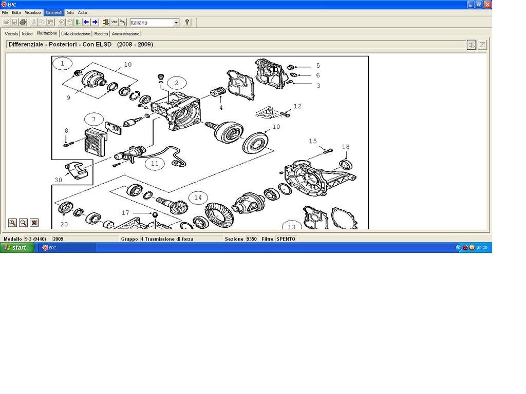

Lucantropo ha scritto: O per lo meno io parlo per deduzione.. perchè non ho visto il pezzo.. che voi che ce l'avete presente riusciste a prendere quella bella immagine del differenziale e mettersi delle etichette
Purtroppo il differenziale fotografato da sotto offre pochi spunti di discussione, tutto quello che ho trovato è da EPC ed è questo:
Il filtro dell'olio è il numero 4
Re: 9-3NG (con XWD) - SID> Controllare sistema dell'XWD
#78 Messaggio da leggere da Lucantropo »
Non si capisce una mazza... :fainted:
