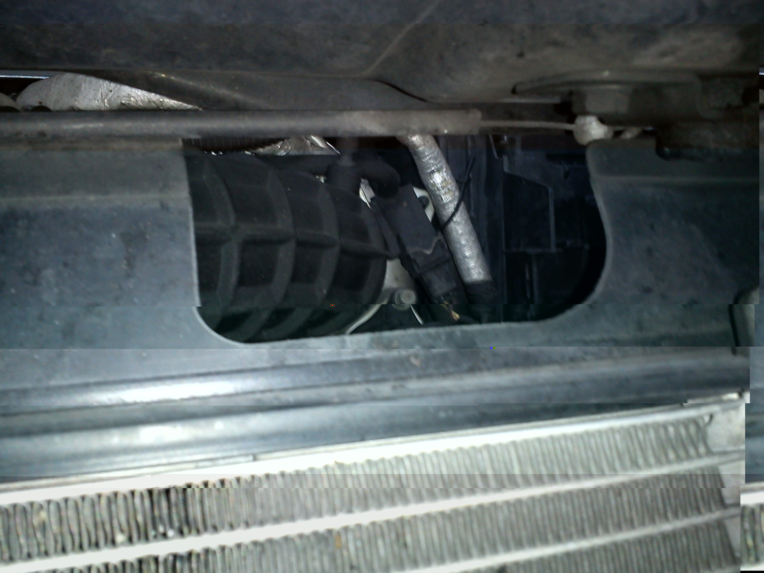

#67 Messaggio da leggere da AmuroV6 »

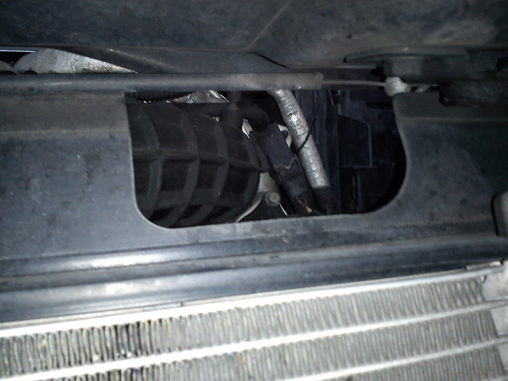

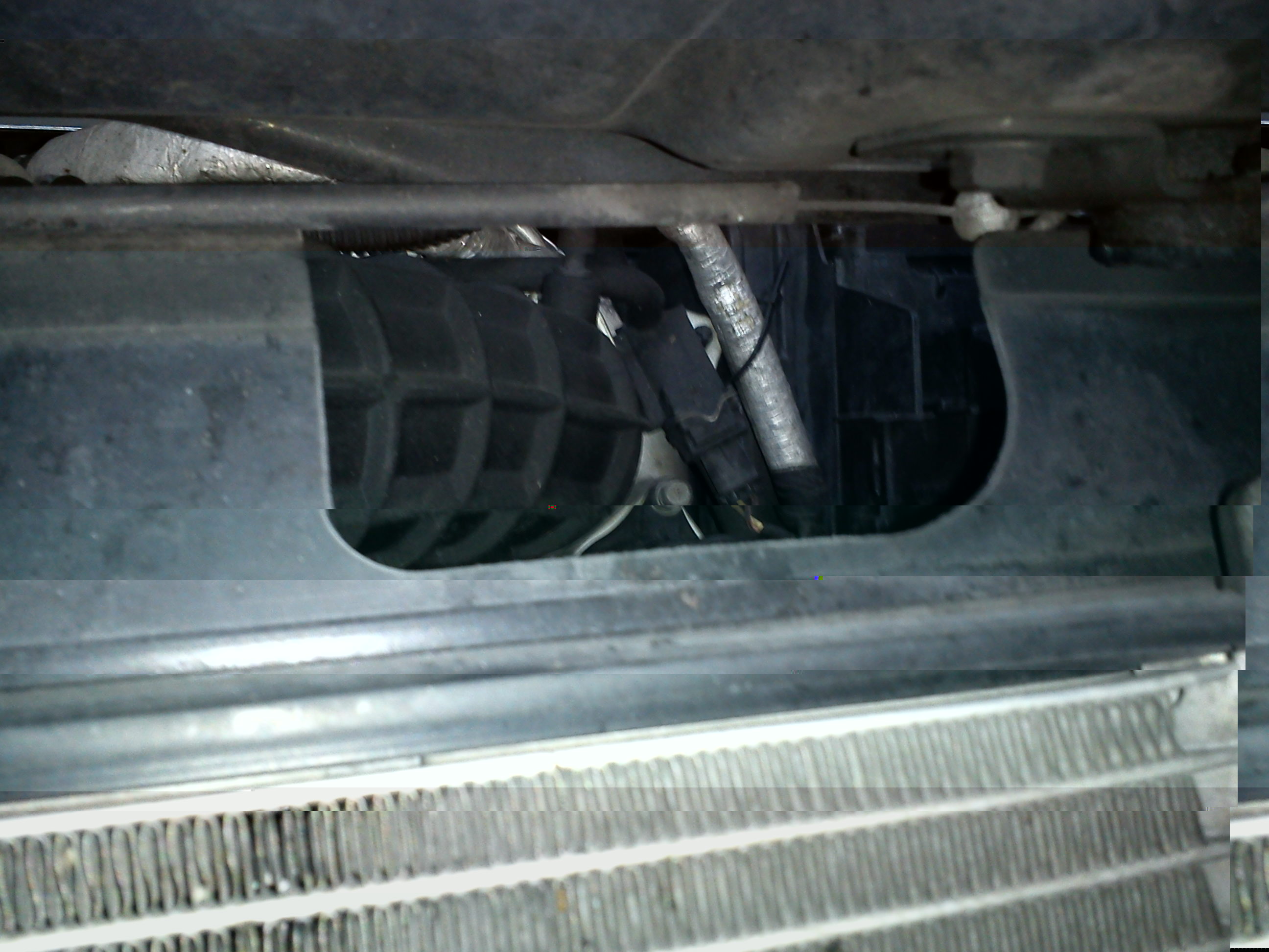

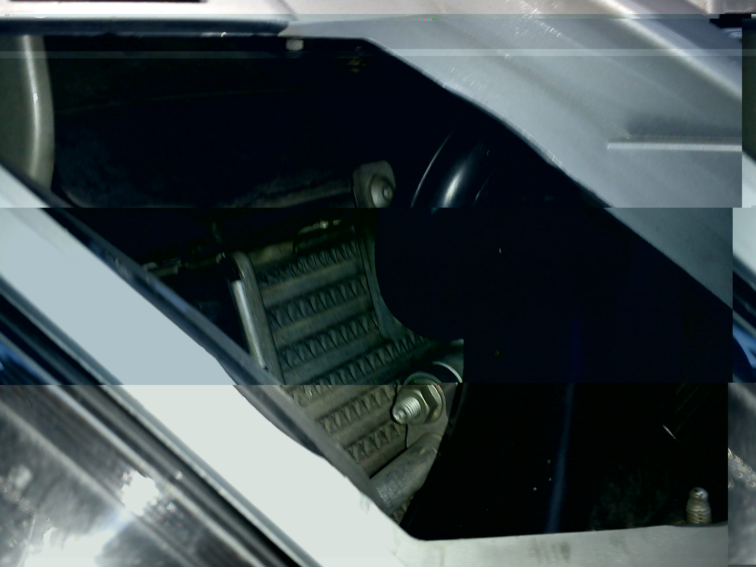

Smontate le griglie, ho notato che, tra radiatore e traversa, c'è una "palpebra" di plastica morbida divisa in 3/4 sezioni, una sagomata per il passaggio di aria in corrispondenza del turbo:
palpebra con passaggio verso il turbo
Dietro passa il tubo aria che dal filtro va al turbo.
Orbene, togliendola, entrerebbe più aria a temp ambiente nel vano motore. Infatti quella che passa dai radiatori o estratta dalle ventole è già bella calda!
Che ne dite?

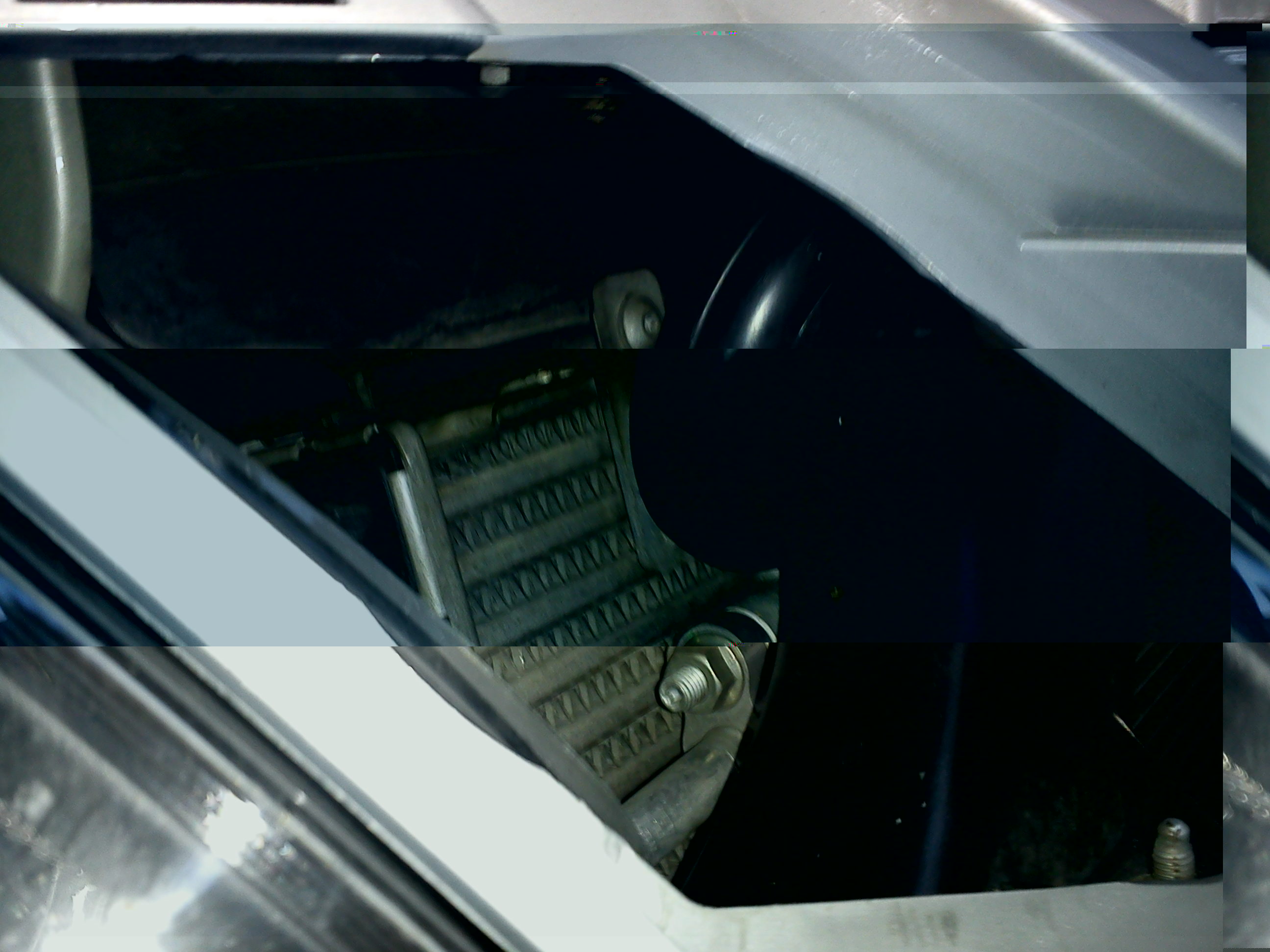

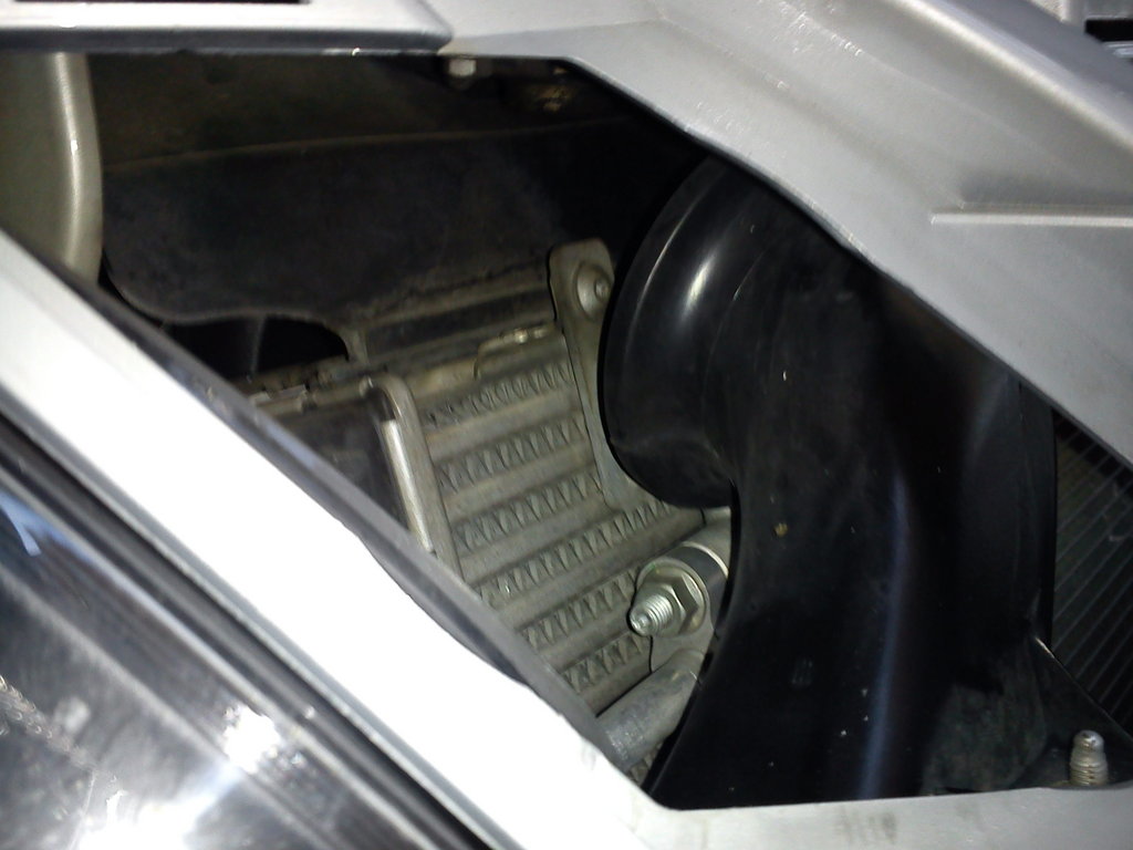

Inoltre anche il tubo di entrata dell'aria verso il filtro, rivolto verso il radiatore, pesca aria calda... e d'estate o a bassa velocità entra bella bollente!!
entrata aria verso il filtro
Che boiata... potevano almeno girare la bocca verso sx! :furios:

#68 Messaggio da leggere da SABBONE »
quella roba l'ho eliminata, non serve a nulla, almeno alle nostre latitudini !
c'e' pure un topic sulla modifica, con tanto di foto.

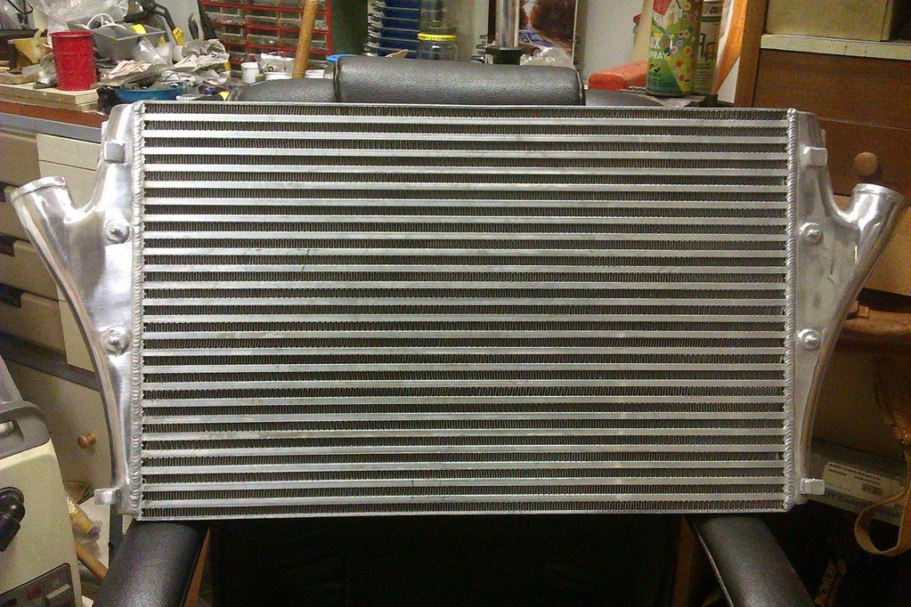

A me è caduto in occhio questo http://www.realcar.se/product.php?id_product=24811 solo che prima di ordinarlo volevo vedere se cè abastanza spazio per 45mm. Pero per un mese non posso fare niente e devo riposare perche sono appena tornato dal ospedale.
Il motivo è questo: la temperatura dell'aria 9C e 28C

#70 Messaggio da leggere da vinsempre »
Amuro, io la linguetta di gomma l'ho piegata in corrispindenza del vano batteria, così entra più aria fresca diretta sul turbo.
Il "naso" invece a mio avviso quando si è in movimento, pesca aria fresca comunque :)

black ha scritto:A me è caduto in occhio questo http://www.realcar.se/product.php?id_product=24811 solo che prima di ordinarlo volevo vedere se cè abastanza spazio per 45mm. Pero per un mese non posso fare niente e devo riposare perche sono appena tornato dal ospedale.
MA VIENE 313 EURO? puo' essere o sbaglio qualcosa?
comunque secondo me lo spazio si trova, bisogna vedere se fa' quel che dice!
Il prezzo ti sembra troppo poco :? Io penso che gli altri sono sopravvalutati :$
Spero di si.
Mi interessa solo se ce abbastanza spazio per montarlo perche di sicuro deve raffreddare meglio del originale che ha 30mm. Per adesso l originale va bene, ma al estate si sente che il motore perde la potenza. L intercooler funziona bene se la differenza dela temperatura esterna e l'aria raffredata che entra nel motore non è piu di 10 gradi. Lasciamoci sorprendere :)

Il maggior spessore credo sia un elemento fondamentale, infatti almeno per l'IC delle 9.3, sia l'ETS che il Forge hanno uno spessore parecchio superiore all'IC Viggen :8

E l' ordine è stato inviato :)

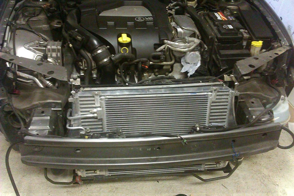

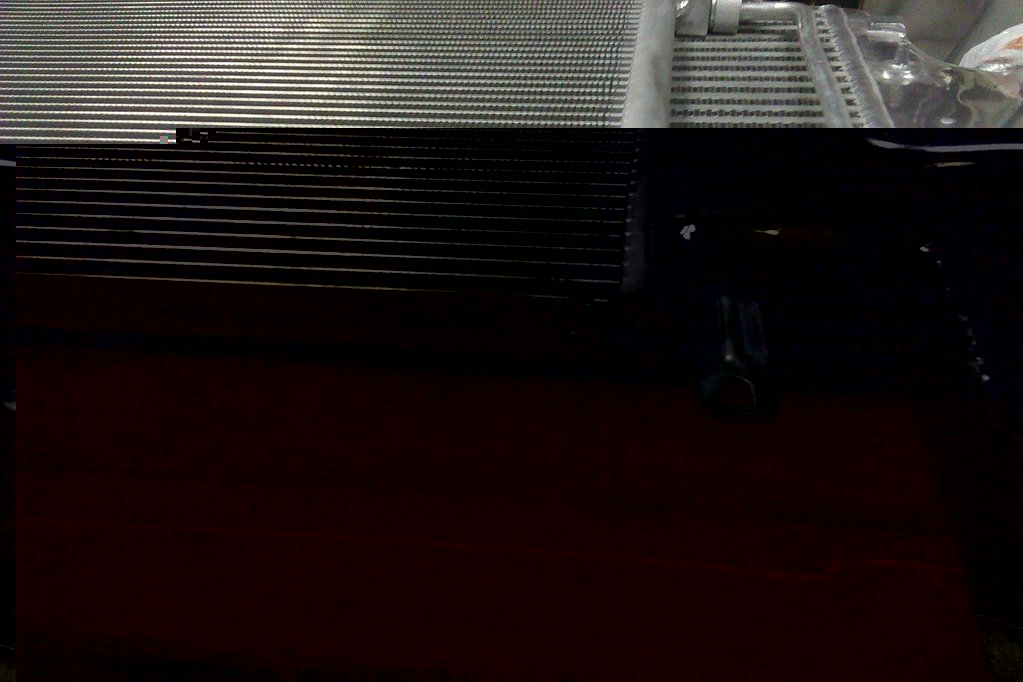

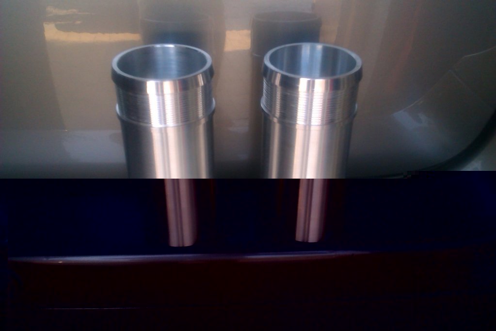

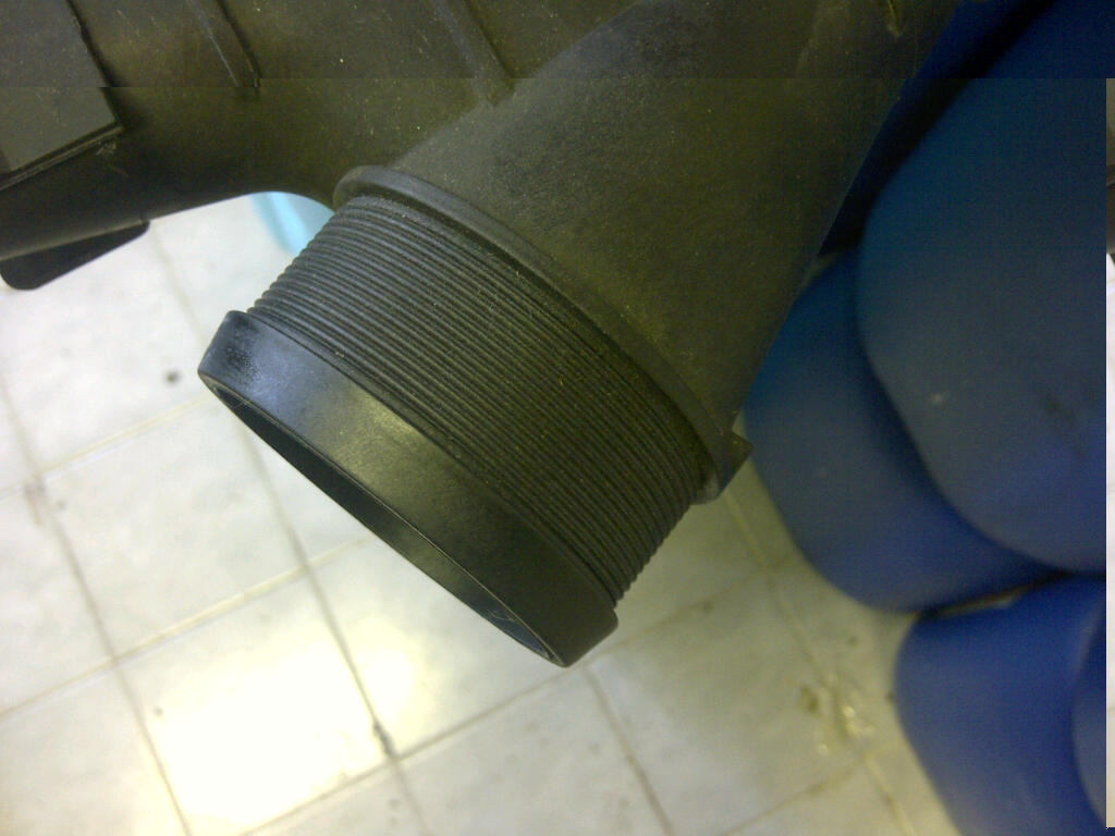

#77 Messaggio da leggere da black »

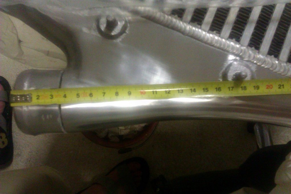

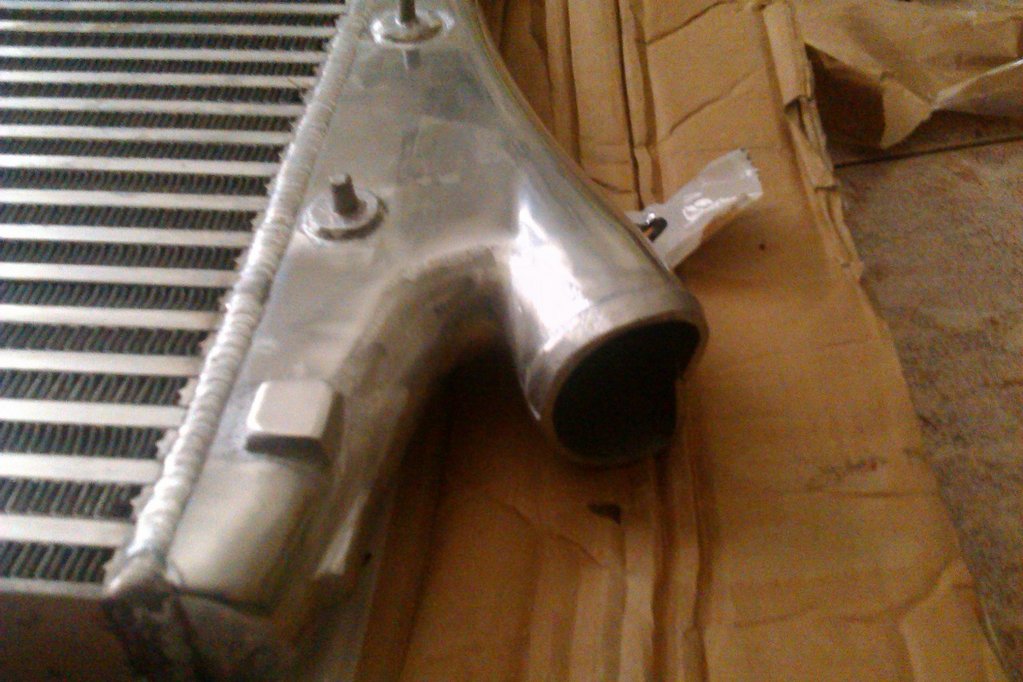

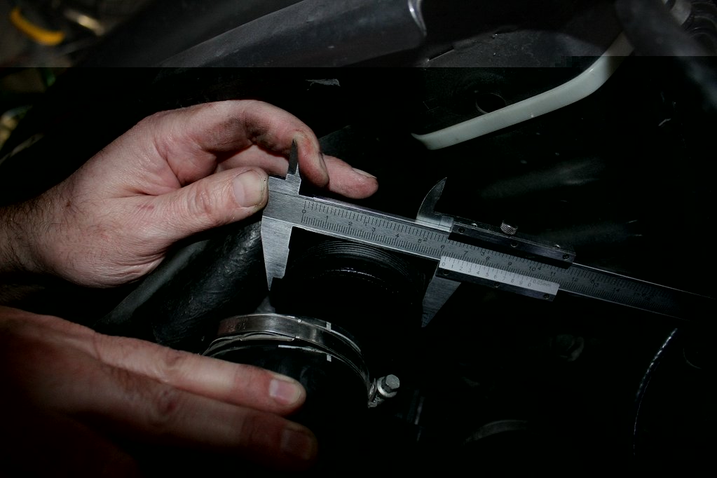

Come si vede era gia venuto danneggiato :fainted: Dopo ho scoperto che anche le dimensioni di tubi erano sbagliati :pirate: Poi ho dovuto fare anche gli nuovi supporti... Con tante modifich e pacienza finalmente è montato :-

#78 Messaggio da leggere da AmuroV6 »
Complimenti x il lavoro Black. Anche il radiatore AC e' nuovo?
Prime impressioni?

#79 Messaggio da leggere da black »
Grazie :)
Per il AC radiatore ho gia scritto qua viewtopic.php?f=31&t=23002
A causa delle vacanze adesso da noi è un po troppo traffico sulle strade per provare e correre agli limiti. Le prime impressioni sono buone, mi sembra che vada un po meglio e il motore e un poco più elastico :l Per sapere le vere differenze la devo portare sui rulli perché le emozioni qualche volta mentono :D Ho notato che l'indicatore non va più oltre fine zona rossa - come che prima pregava per l' intercooler piu grosso :noeyes:
