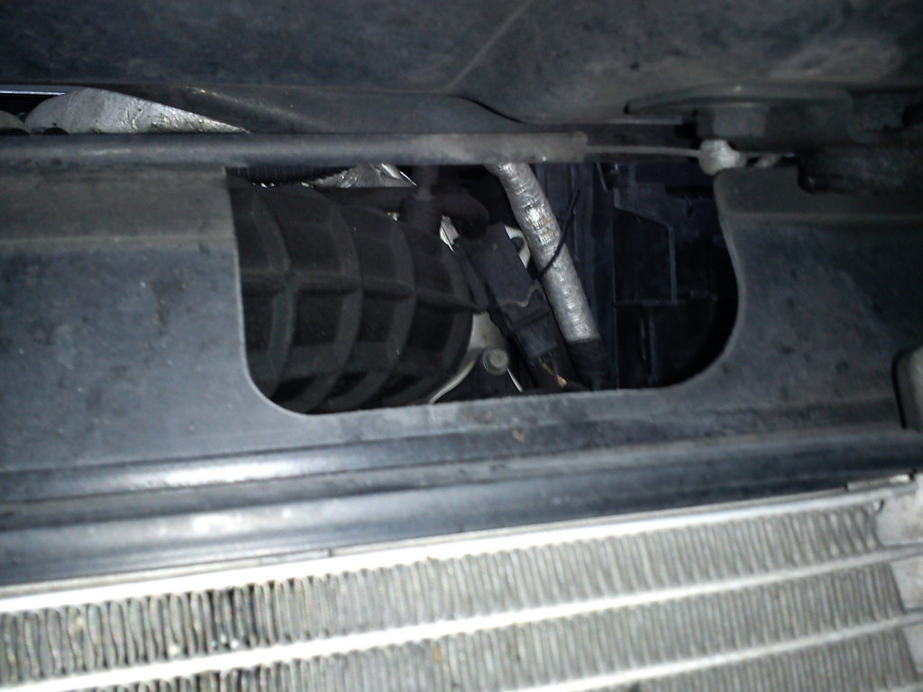

Smontate le griglie, ho notato che, tra radiatore e traversa, c'è una "palpebra" di plastica morbida divisa in 3/4 sezioni, una sagomata per il passaggio di aria in corrispondenza del turbo:
palpebra con passaggio verso il turbo
Dietro passa il tubo aria che dal filtro va al turbo.
Orbene, togliendola, entrerebbe più aria a temp ambiente nel vano motore. Infatti quella che passa dai radiatori o estratta dalle ventole è già bella calda!

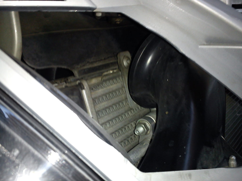

Inoltre anche il tubo di entrata dell'aria verso il filtro, rivolto verso il radiatore, pesca aria calda... e d'estate o a bassa velocità entra bella bollente!!
entrata aria verso il filtro
Che boiata... potevano almeno girare la bocca verso sx! :furios:
Re: 9-3NG 2.8v6 - Intercooler più efficente ?
Inviato: sabato 9 febbraio 2013, 22:17
da SABBONE
quella roba l'ho eliminata, non serve a nulla, almeno alle nostre latitudini !
Inviato: sabato 9 febbraio 2013, 23:00
da vinsempre
Amuro, io la linguetta di gomma l'ho piegata in corrispindenza del vano batteria, così entra più aria fresca diretta sul turbo.
Il "naso" invece a mio avviso quando si è in movimento, pesca aria fresca comunque :)
