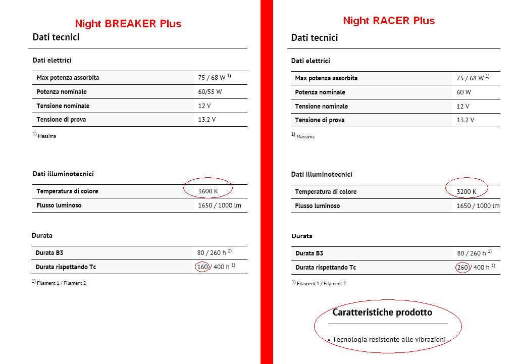

vinsempre ha scritto:Io ho una Osram Night Racer Plus che ho comprato per la Ducati, ma che ancora non ho montato. La monterò sulla Classic per fare una prova comparativa, e penso che poi ne comprerò un paio anche per lei.
N.B. ho scelto le RACER e non le BREAKER per i seguenti motivi:
1) hanno 3200k invece di 3500k, una piccola differenza che le avvicina maggiormente alle originali "gialle"
2) sono rilasciate per una durata superiore rispetto alle Breaker (parlo sempre e solo di entrambe le versioni PLUS, è chiaro!) mi ricordo i dati 160 vs 260 (ma non chiedetemi a quale fattore si riferisca perchè non me lo ricordo...ma basta confrontare le schede dei due prodotti, me li ero studiati per bene).
3) hanno la tecnologia "vibrant" (e qualcosa) cioè sono più resistenti delle Breaker alle sollecitazioni
E' vero, costano un pò di più (forse anche quasi il doppio) e le compri solo su ebay (uk, per la maggiore), ma preferisco non badare a questo piccolo aspetto in considerazione dei vantaggi di cui sopra.
Appena ho tempo/voglia, ne monto una sulla classic e faccio un pò di foto per vedere la differenza con l'altra.
Mi cito, per aggiungere le prescisazioni che ieri non ricordavo "a memoria"..........
Al messaggio allego le schede dei due prodotti, consultabili anche sul sito http://www.osram.it e faccio un pò di "ART ATTACK" qui sotto per compararle meglio:
Breaker vs Racer.JPG (77.99 KiB) Visto 3284 volte
