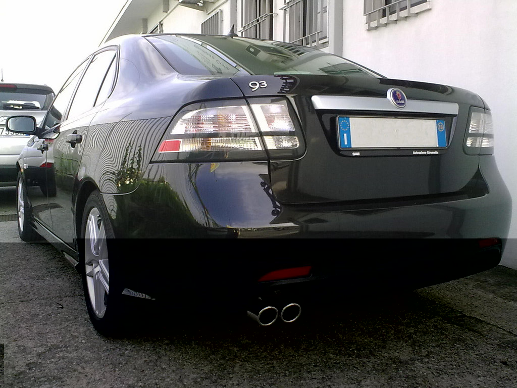

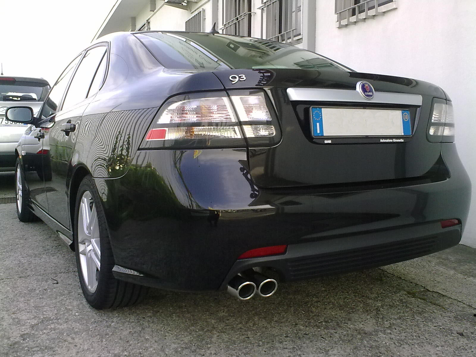

Manuel ha così ordinato un nuovo centrale e finale, da far rientrare in garanzia, solo che non sono disponibili in Svezia ( :! ).... così abbiamo guardato altri scarichi, come quello della Aero (quello ovale, singolo), ma niente, non disponibile neanche quello... alla fine abbiamo cercato lo scarico sportivo, quello sdoppiato tutto su un lato... che veniva montato come optional... e questo era disponibile !
Bisognava però applicare anche il profilo posteriore opzionale facente parte dello stesso kit, visto che il mio paraurti non ha l'asola per far pssare lo scarico... ordinata... è arrivata sbagliata ! :x E' arrivata quella della pre-restyling.. che non si può montare sulle restyling... dopo un'ulteriore verifica si è scoperto che la copertura che serviva a me esisteva in Svezia, e anche in parecchi pezzi ! Ma c'era un'errore nei codici a magazzino ed a computer non sapevano di averla ! :D
Guidando l'auto per portarla a casa l'auto sembra funzionare bene, sembra tutto ok (anche se la vibrazione sotto ai 2000 giri è rimasta e quindi a questo punto penso che, a meno di avere anche il cambio difettoso.. sia fisiologico del cambio..? :neutral: ).. la guiderò con i guanti ed il piede di velluto per le prime migliaia di km, come prescrive il rodaggio indicato dalla casa... speriamo che le sfighe siano finite e che almeno questo motore mi duri quanto mi aspettavo in origine ! perchè fino al momento del patatrac devo dire che quest'auto ha sempre funzionato molto bene e ne ero tutto sommato molto soddisfatto.. si è rivelata ottima per le mie esigenze dandomi in questi quasi due anni molte molte soddisfazioni! :) Per cui adesso basta, voglio godermela senza ulteriori casini per i 10 anni a venire !! :pirate:
