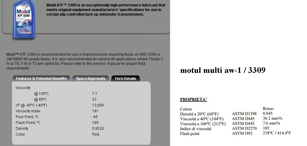

METTIAMO A RAffronto le specifiche degli oli che rispondono ad: aw-1, 3309 e dexron IV e vediamo le differenze!

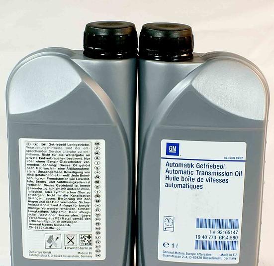

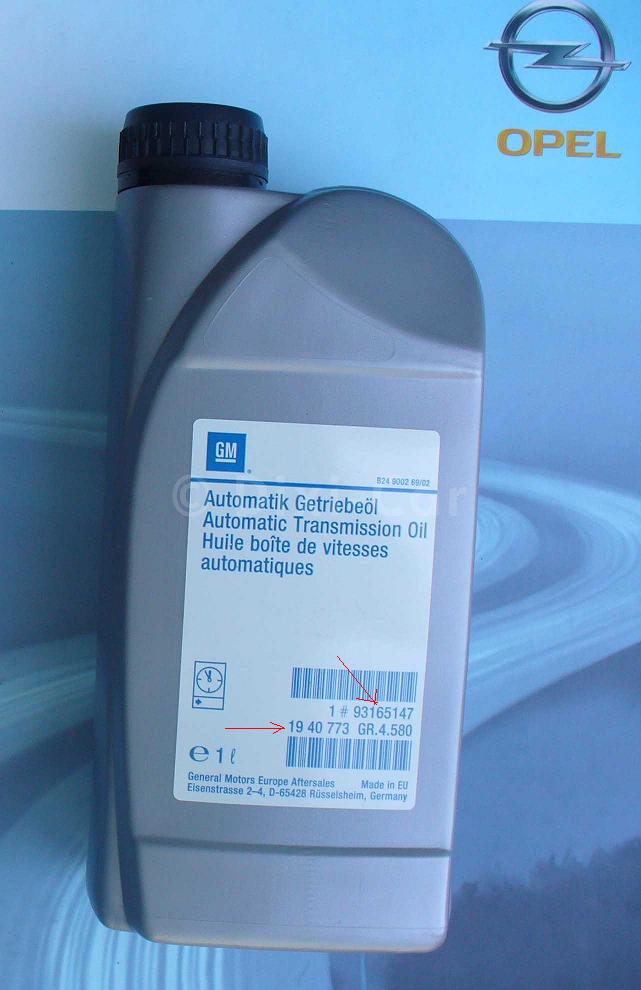

Giusto per precisare.
Il numero "1940773" è il part number che identifica l'olio in Opel.
Il numero "93165147" è il part number che identifica l'olio in Saab.
Il prodotto - l'olio minerale - è sempre lo stesso:
93165147 (1).jpg (58.36 KiB) Visto 15901 volte
93165147 (2).jpg (47.73 KiB) Visto 15901 volte

comunque il motul multi atf risponde a tutte le nostre specifiche e costa relativamente poco (si trova a 10 euro al litro)
http://www.motul.com/system/product_des ... 1324383353
infatti risponde sia alla 3309 che alla aw-1

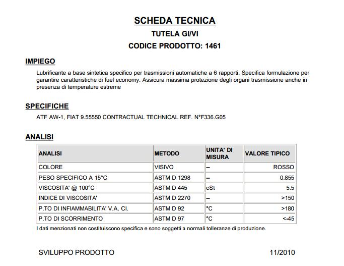

questo invece e' il tutela che mettono in fiat e alfa:

Ma l'ho scritto cento volte già che è minerale!!!!
Ho pure postato lo screenshot del WIS nella pagina precedente a questa, dove è scritto a chiare lettere!!!!
:x :x :x

In Fiat come detto prima usano sui medesimi cambi il Petronas tutela GI/VI che è a base sintetica,se non fosse indicato perchè mai lo utilizzano?
