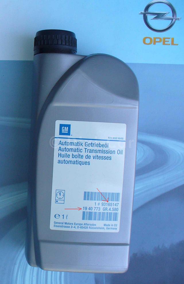

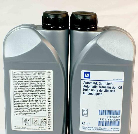

Giusto per precisare.
Il numero "
1940773" è il part number che identifica l'olio in
Opel.
Il numero "
93165147" è il part number che identifica l'olio in
Saab.
Il prodotto - l'olio
minerale - è sempre lo stesso:
- 93165147 (1).jpg (58.36 KiB) Visto 15893 volte
- 93165147 (2).jpg (47.73 KiB) Visto 15893 volte

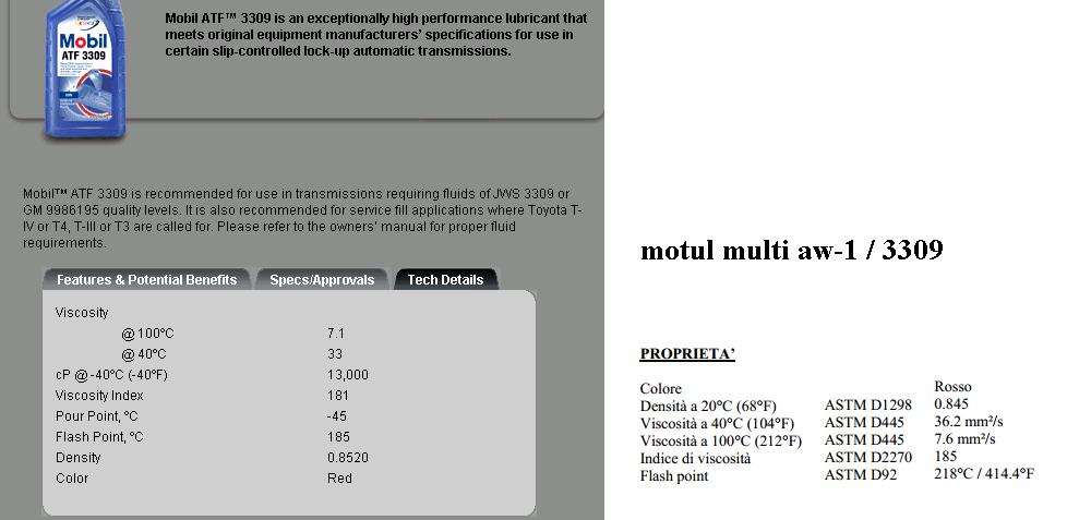

comunque il motul multi atf risponde a tutte le nostre specifiche e costa relativamente poco (si trova a 10 euro al litro)
http://www.motul.com/system/product_des ... 1324383353
infatti risponde sia alla 3309 che alla aw-1
qui infatti c'e' chiaramente scritto che la solo specifica 3309 non lo rende utilizzabile per aisin warner aw-1
http://www.renox.com/auto/royalpurple/d ... ax_atf.pdf
- olii.JPG (57.72 KiB) Visto 15880 volte

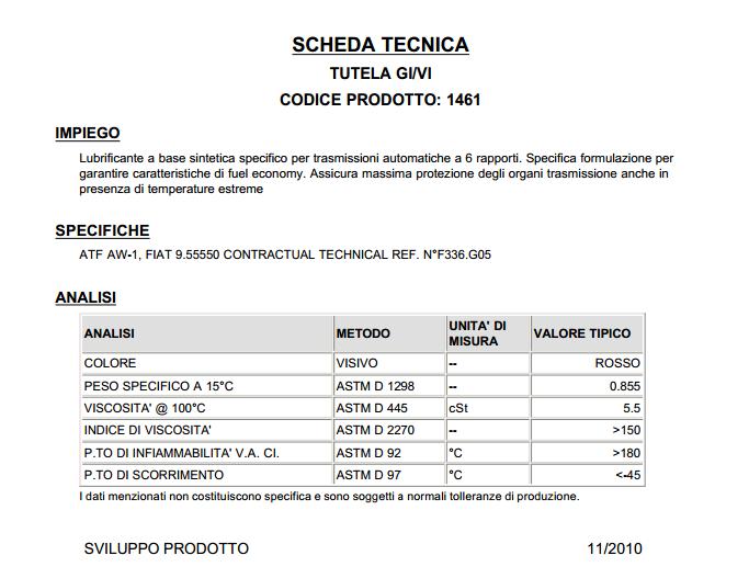

questo invece e' il tutela che mettono in fiat e alfa:
- olio1.JPG (49.84 KiB) Visto 15878 volte
