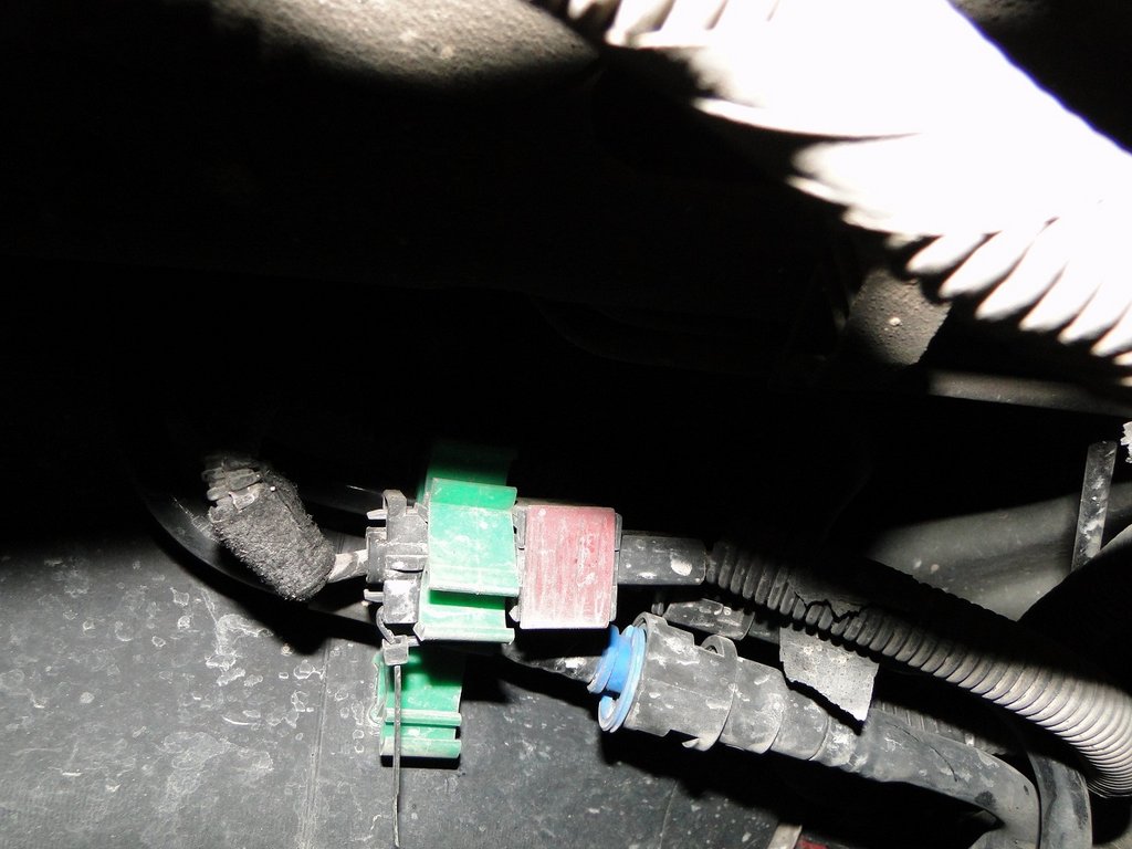

oggi mi e' andato l'occhio su un particolare......
sono i due tubi che dal serbatoio vanno al motore e c'e' un attacco rapido (o giunta)dove toccandolo c'e' una rondella di plastica che si muove ed e spaccato.....e' normale?
saab 93 ttid aero ss 2009
andreaaero
Messaggi: 202
Iscritto il: mercoledì 28 marzo 2012, 13:40
Re: 9-3NG 1.9TTid - A motore freddo borbotta e traballa
#77 Messaggio da leggere da andreaaero »
la rondella blu e spaccata non il tubo

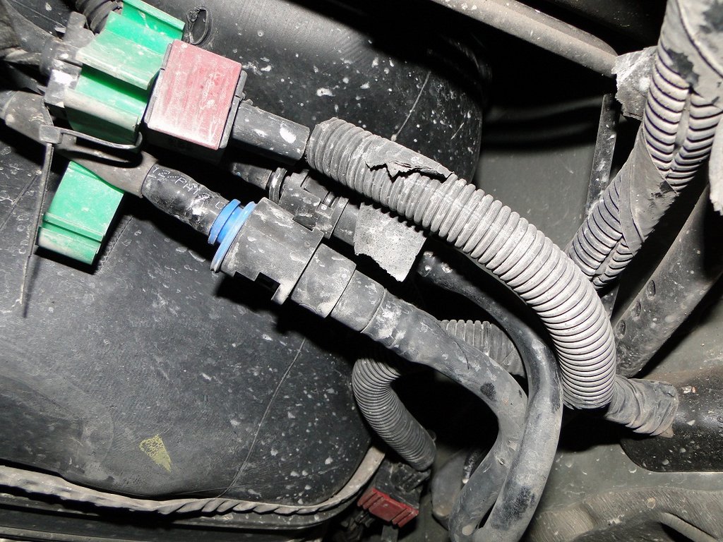

#78 Messaggio da leggere da andreaaero »
qui si vede bene

Chi puo' dare un occhiata (ttid) basta abbassarsi sotto lato passeggero vicino alla ruota posteriore...
Grazie :)
andreaaero
Messaggi: 202
#80 Messaggio da leggere da andreaaero »
C'e'nessuno? :)
