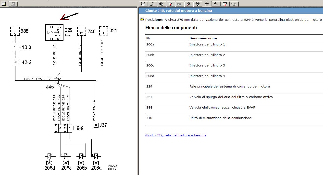

i primi errori dovrebbero essere quelli scatenanti.... quindi mi concentrerei sui p201-2-3-4
secondo me' e' un problema elettrico, sul cablaggio iniettori, prova a controllare la giunzione j45, vedi se e' ossidata o malmessa...
se e' tutto ok passa a controllare il rele' 229, eventualmente da sostituire...

Come giustamente dice SABBONE ti suggerisco anche io di dare una controllatina al giunto J45
Questo giunto è molto importante, perche ha la funzione di distribuire il positivo che viene inviato dal rele 229 che si trova nel quadretto di distribuzione davanti alla batteria. Considera che da questo giunto parte anche il positivo che alimenta la valvola elettromagnetica della westgate turbo e dell'aria di sovralimentazione turbo ( .....e sembra proprio che le cose inizino a coincidere....)
Il comando a questo relè gli viene fornito dalla ECM (centralina motore) con l'invio di una massa (negativo) sulla bobina di comando dello stesso rele 229.
Ritornando al giunto, come dicevo, da qui partono molti positivi, infatti vengono alimentati gli iniettori, le bobine ed il modulo di controllo della combustione.
Purtroppo è un difetto molto complesso il tuo perche i componenti in gioco sono molti.
Io però ho la vaga sensazione che possa trattarsi proprio della ECM....... :$ :$ :$ :$

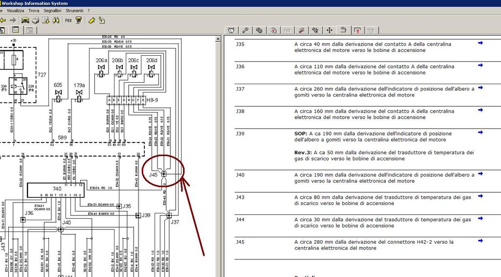

Dunque.. la macchina ultimamente parte sempre. è partita una volta girando a 3 dal meccanico in due settimane e una mattina l'ho accesa e sembrava girasse male ma non avevo tempo è ho spento subito. oggi ho provato a prenderla su ed è andata bene.
Il contatto che si trova in fondo al fascio di cavi cha vanno alle bobine e si unisce con altri l'avevo controllato e pulito anche se visivamente era a posto. è quello il j45?
i test sul j45 e relè devo farli quando la macchina non parte immagino.. quindi devo aspettare che capiti (sperando di essere a casa).
