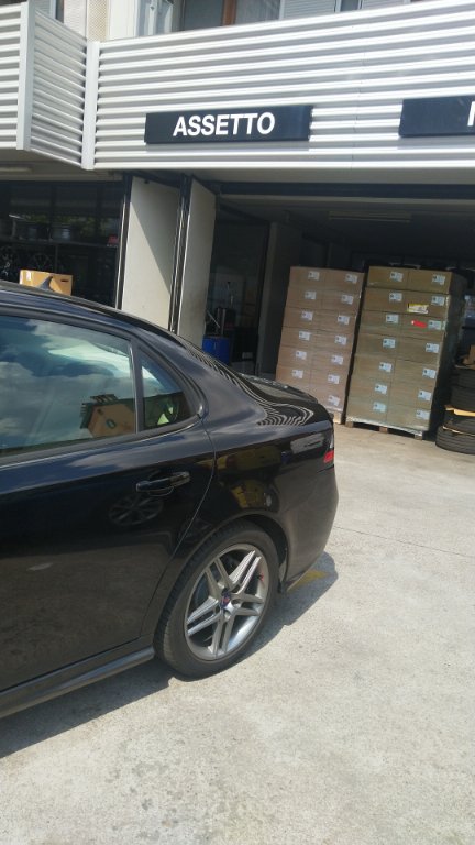

Alcuni chiamano "assetto" la convergenza... Specialmente i gommisti, anche perché in effetti su alcune auto non si fa la sola "convergenza", ad essere precisi, ma anche le altre regolazioni, per le auto che le hanno.
Qui, mentre aspettavo che liberassero l'accesso al banco... 😅
