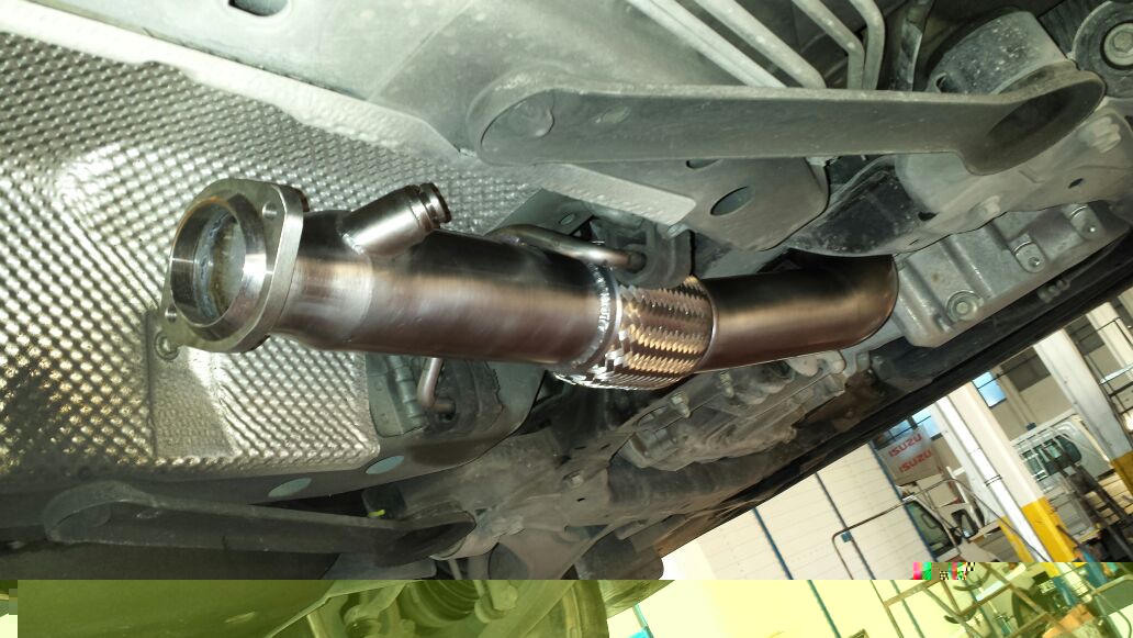

Lavori quasi terminati , con un paio di modifichine tutto a posto
Oggi pomeriggio air box , rimappa e via sul banco !!!!!

Re: 9-3NG - Catalizzatore 100 celle o 200 celle e raccordi
Ma come avete risolto?
- Messaggi: 14832
fresando i fori sulla flangia del DP ovviamente

Ragazzi come al solito il mio meccanico ha mantenuto cio che aveva promesso !!!!!
20 cv puliti al banco e un suono fantastico , ora a differenza di prima che avevo solo il terminale dello scarico la macchina quando entra in coppia il rumore cambia completamente prendendo un suono metallico fantastico
Stracontento.
ps: L'airbox nuovo maggiorato ha fatto il suo lavoro aumentando l'ingresso dell'aria ed insieme al DP avendo meno compressione la rimappatura è diventata molto HARD !!!!!!!
Stracontento.
