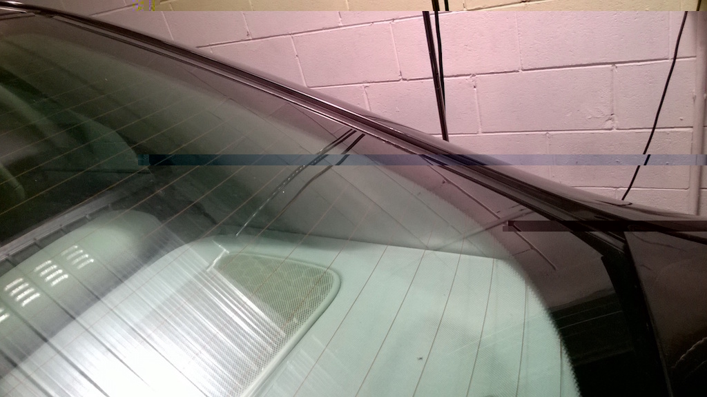

Non essendo riuscito a trovare guarnizioni commerciali adatte a portata di mano, senza diventare matto a cercarle su internet, ho lasciato perdere la cosa per un po', ma lo scrostamento è proseguito e oramai la situazione era diventata veramente oltre ogni decenza. In sostanza le screpolature saltavano veramente troppo all'occhio.
Allora, consolandomi col fatto che probabilmente l'assenza della guarnizione non avrebbe potuto essere peggio della presenza di una guarnizione inguardabile, ho deciso di rimuoverla e basta!
Non avendo molto tempo a disposizione, e volendo se non altro verificare che non emergessero effetti collaterali, per adesso ho rimosso solo il lato sinistro. Ecco una foto panoramica:
(cliccate sulle immagini per ingrandire)
Come vedete, forse anche complice il fatto che l'auto è nera, la differenza si scorge a malapena.

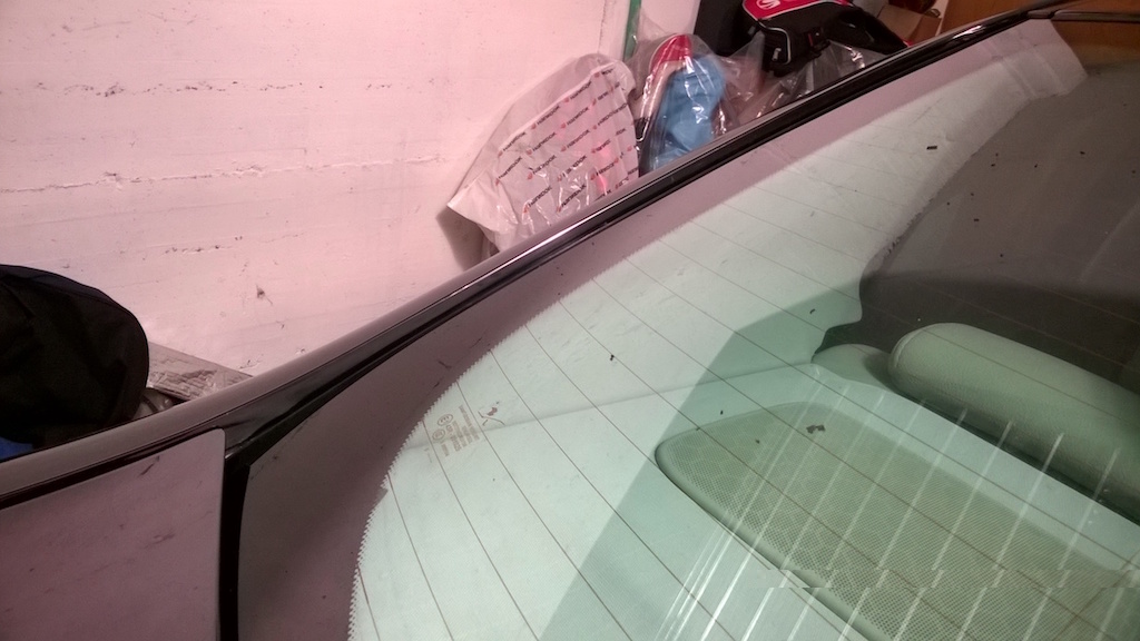

Dopo averla rimossa, con l'ausilio di un raschiaghiaccio in plastica con cui ho deformato il lamierino d'acciaio che abbraccia a "C" il bordo del vetro, prima di riuscire così a sfilarlo, ho pulito per bene tutta la superficie.
Andando a guardare più da vicino, mi sembra quasi che persino esteticamente più bello il lato senza guarnizione, dove vi è rimasto solo il vetro e la lamiera della carrozzeria che, essendo verniciato in toto anche al di sotto della guarnizione, non mostra difetti estetici che saltano all'occhio.

Il risultato a me piace, penso che presto ultimerò il lavoro.

Massi, è molto più che accettabile :)

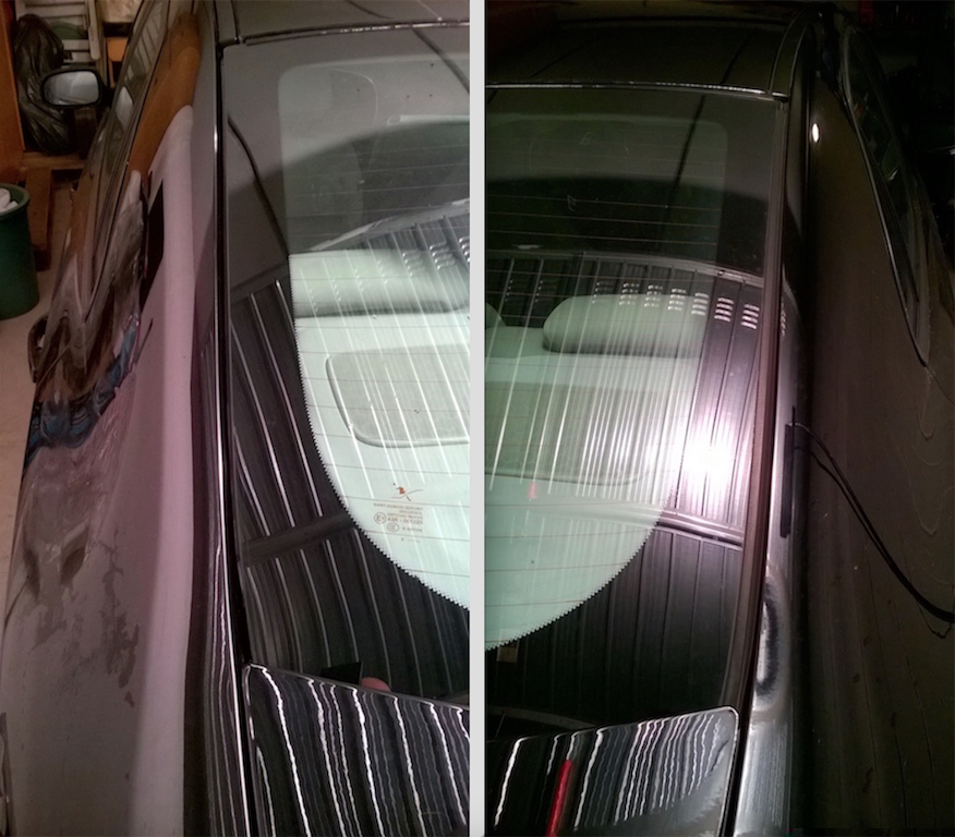

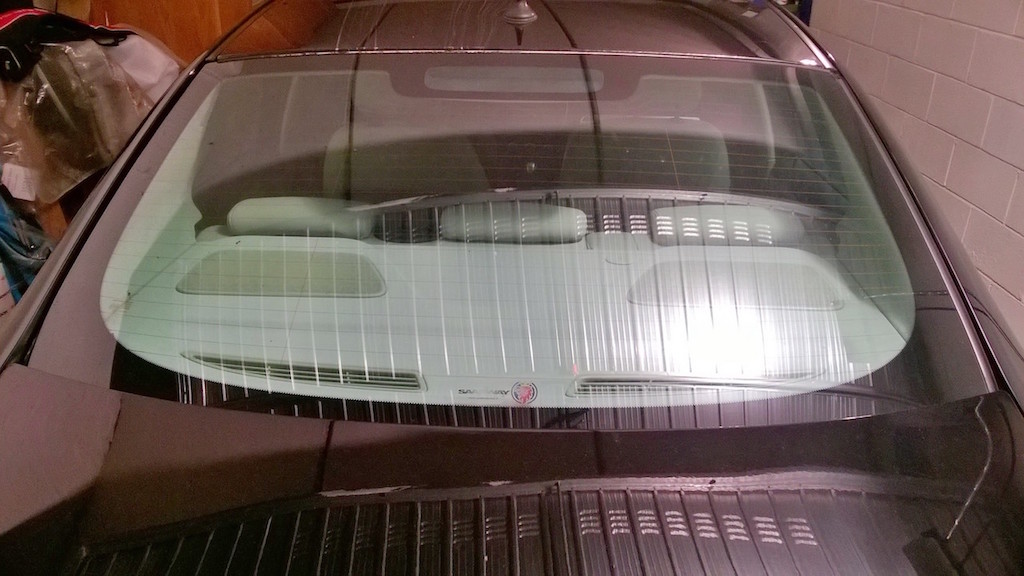

Temevo che l'intercapedine si notasse di più invece secondo me se uno non sa che prima c'era una guarnizione, nemmeno ci pensa.
Naturalmente non mancherò di fare un paio di foto complessive una volta rimosso tutto e lavata l'auto (oggi dovrebbe essere l'ultimo giorno di pioggia :D )
Comunque sia, è MOLTO, ma MOOOLTO meglio di prima, con i listelli screpolati... :pirate:

OTTIMO RISULTATO!!!!
Una soluzione efficace, ed indolore :)

Intanto, dopo essere stata messa alla prova sotto la pioggia battente ed incessante di ieri pomeriggio e l'uragano monsonico (non so nemmeno se esiste) di stanotte senza mostrare alcun indizio di infiltrazione, la rimozione sembra promossa a pieni voti e penso che stasera o domani ultimerò il lavoro. 8)
