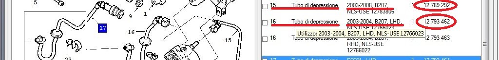

Beh è facile; individua il piccolo serbatoio del liquido dei freni; dietro ci sarà il servofreno (il n.10 nella foto sopra a forma di tamburo), nella zona inferiore del servofreno (precisamente dal foro e dal dado indicato dal n.11) parte il tubicino incriminato (per il 2.0 b207 è il n.16 in figura); se segui il tubicino ( forse a questo sono collegati altri tubicini simili) arriverai alla pompa di depressione :)

No, sono diversi e il 2.0 a benzina B207 ne ha 2.
I codici sono cerchiati in rosso :)

per sapere quale dei due codici devo prendere in considerazione, come devo fare?
sul libretto ho B207 E
Re: 9-3NG Tid my07 - Freno di servizio bloccato/malfunzionante.
Inviato: lunedì 16 luglio 2018, 18:21
da vincz
A me sembra che servano tutte e due :glad: prova ad individuarli nel vano motore tramite la figura grande sopra
