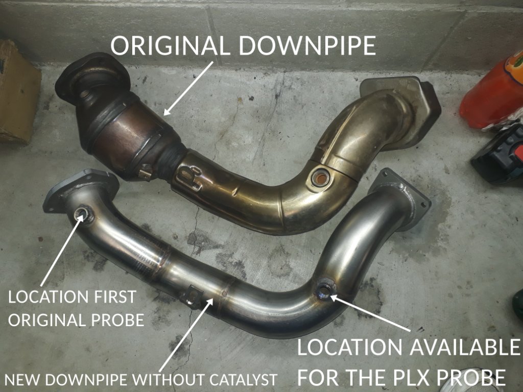

Chiedendo a Maptun riguardo a quel kit sonda lambda mi hanno indicato un codice specifico di quel che servirebbe per poi modificare con quei parametri letti la loro mappa standard, lo vendono anche sul loro sito "Search for part number 88-103-G4 on our website. You still use OEM lambda for the ECU. This is just for monitoring/datalogging. It is compatible with MaptunerX, so we can get a data log with AFR."
https://www.maptunparts.com/gauges-and- ... -gen4.html
Comunque ho chiesto ulteriori delucidazioni, ovvero se questo kit plx serve solo per modificare la mappa e poi va tolto o se va lasciato.
Inoltre se monto la sonda lambda plx connessa al suo modulo il connettore della sonda della macchina resterebbe scollegato e quindi come farebbe la macchina a leggere la carburazione e a non dare errore ?
Dal pdf delle istruzioni non e' che abbia capito bene come procedere, quindi attendo indicazioni precise.

Mi han risposto da Maptun, ultimamente sono piu' rapidi.
In pratica il kit sonda PLX con il suo modulo e manometro servono solo per monitorare lo stato della sonda e i parametri della carburazione, la sonda PLX non sostituisce nessuna delle due di serie, va aggiunto sullo scarico, subito dopo il turbo e prima dei catalizzatori, un nuovo inserto filettato per la terza sonda, quindi le altre due sonde collegate alla centralina della macchina restano inalterate.
Il modulo PLX si collega al tester MaptunerX e insieme guidando la macchina in un giro di prova rilevano i parametri di funzionamento della macchina che poi si inviano a Maptun per modificare la loro mappa Stage4 in base allo scarico differente da quello previsto nel loro kit.
Lo Stage4 Maptun lascia inalterato il downpipe con catalizzatore primario nel vano motore e sostituisce solo il secondo catalizzatore con uno piu' sportivo e meno tappato, nel mio caso invece resta inalterato il secondo catalizzatore e il downpipe non avendo piu' il catalizzatore permette un migliore flusso dei gas di scarico, la minore contropressione permette un maggior boost dal turbo e quindi migliori prestazioni, oltre che non bloccando subito i gas in uscita dal turbo di preservarlo insieme al motore.
I catalizzatori integrati nei collettori nel vano motore oltre a ridurre le prestazioni sono dannosi per il motore e il turbo, oltretutto innalzando moltissimo la temperatura del vano motore con usura precoce di cavi, parti in gomma e plastica, parti elettroniche e batteria, ancor peggio quando si spegne la macchina a cofano chiuso nel box, motivo per cui su qualsiasi auto apro sempre il cofano motore per far sfogare il calore appena messa l'auto nel box.
Nel mio caso sono avvantaggiato perche' il nuovo downpipe ha ovviamente predisposti due punti per installare le due sonde come nel pezzo originale, ma avendo spostato la seconda sonda dopo il cat secondario sotto i sedili resta libero il secondo punto sul downpipe, perfetto per montare la sonda del modulo PLX.
La foto che avevo inviato a Maptun e quindi le descrizioni sono in inglese

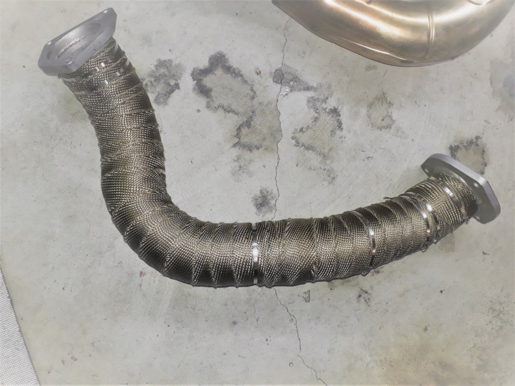

Cosa importante di cui abbiamo discusso anche in altri topic, il catalizzatore di serie e' rivestito con una copertura metallica, questa ha due scopi, ovvero schermare la temperatura dello scarico per scaldare meno il vano motore e migliorare il flusso dei gas di scarico in uscita velocizzandoli.
Uno scarico coibentato trattiene il calore e permette anche un miglioramento delle prestazioni, nei turbo permette una maggior pressione dal turbo con meno contropressione dallo scarico.
Soluzione che si utilizza anche sui collettori di motori aspirati, di serie realizzata con paratie e copertura metallica, nelle competizioni ed elaborazioni con trattamento di rivestimento ceramico (anche in formula 1) oppure benda termica.
L'ultima soluzione e' quella che ho adottato per il mio downpipe utilizzando una benda termica della DEI ( Design Engineering Inc ), diffidare da bende a basso costo che si usurano rapidamente e possono innescare anche incendi prendendo fuoco.
