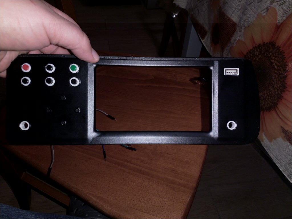

Ho iniziato finalmente l'assemblaggio finale:
Alla fine non è male (certo i tasti non sono gli originali)
Che ne pensate? Le parti "bianche" si illumineranno di verde "Saab" accendendo le luci di posizione

Oggi siamo andati avanti (c'è mia figlia che mi aiuta nella cosa) e adesso si vedono anche le manopole rifatte:
Che dite ci siamo? La configurazione software è ok, peccato dover aspettare i led adesso, non mi ero accorto di non averne a sufficienza.

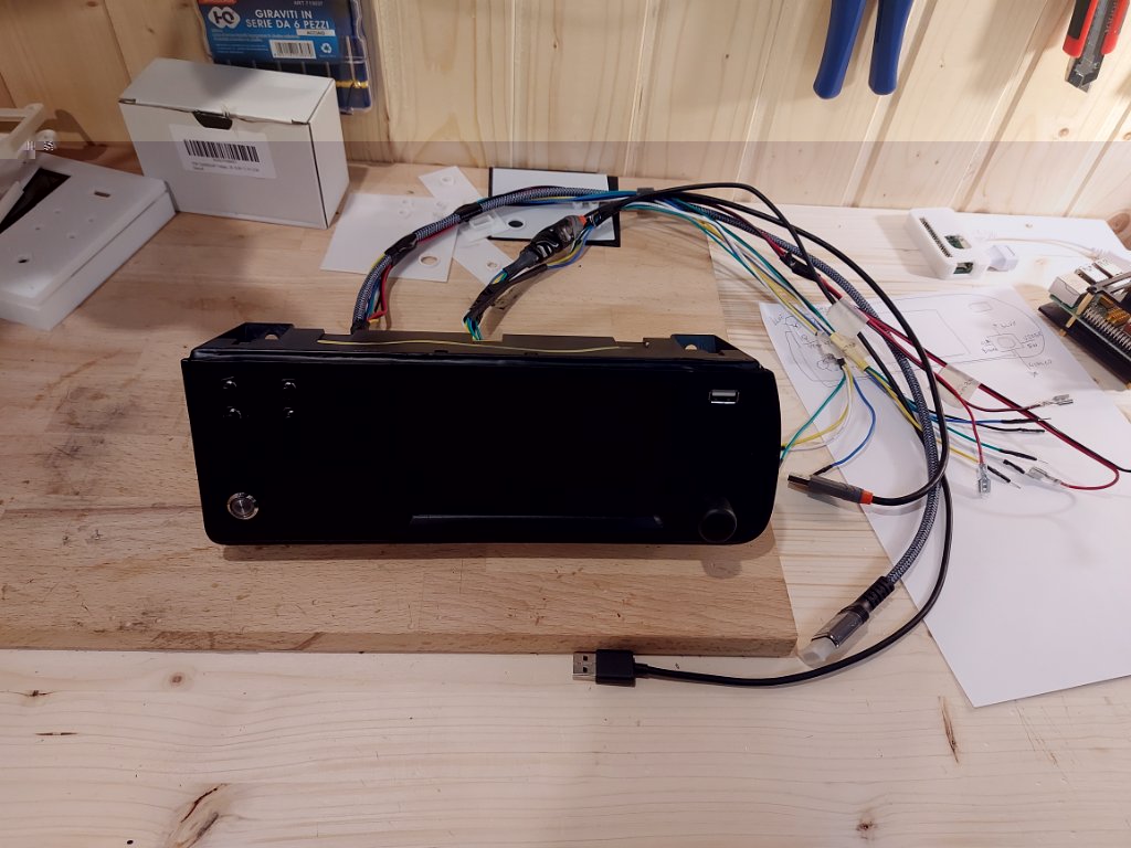

Comunque ho fatto na prova e mi sa che avete ragione:
Ritorno all'originale con schermo da 5,5... vabbè ci ho provato (mi è solo costato 23 ore di stampa del modellino)

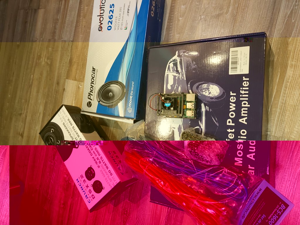

Ci risiamo :
Se riesco a finire anche la parte che ne gestisce accensione e spegnimento automatico (devo solo stampare e assemblare) monto questo week end (ma non ho idea di quanto ci metterò)

Cambi gli altoparlanti per togliere la fibra?
Re: 9-3NG - Sostituzione ICM con impianto "Home Made"
Inviato: giovedì 18 marzo 2021, 16:45
da gsasanelli
Non credo toglierò la fibra visto che il centrale sul cruscotto resta. L'idea è di rubare il cavo dell'ampli originale perché si può fare da quello che ho visto, ma nel caso non si potrà ricableró (ma comunque avrei cambiato gli altoparlanti visto che gli attuali non sono granché)
