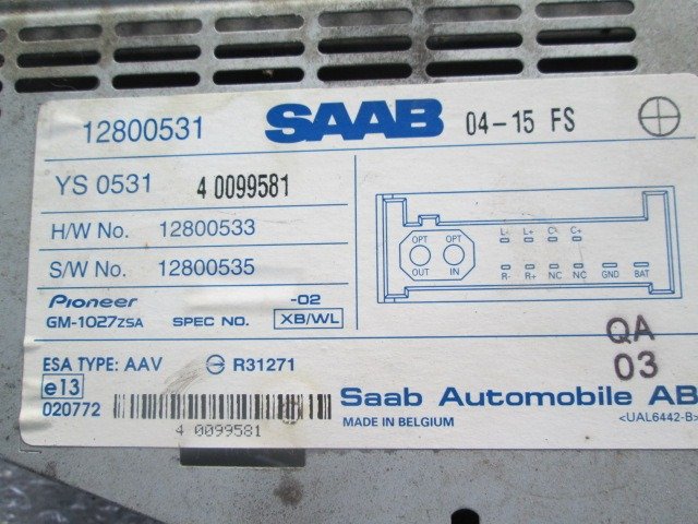

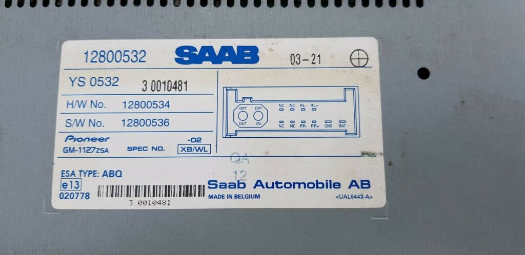

Da quel che ho capito hai due amplificatori, uno davanti sotto il sedile che fa le casse anteriori ed uno posteriore che dovrebbe fare le casse posteriori.
Davanti sotto il sedile
In questo caso i morsetti sono canale destro +/-, canale sinistro +/-, centrale +/-
Dietro hai questo
Morsetti per canale destro e sinistro posteriore.
Non so su entrambi cosa siano i morsetti NC.

Parlano qua del tuo impianto, ma qua dice che hai solo l'ampli sotto il sedile che alimenta il centrale sul cruscotto e le casse piu' grandi nelle due porte anteriori.
I due medi laterali nel cruscotto e nella cappelliera posteriore sono collegati a front e rear della radio.
https://www.saabcentral.com/threads/saa ... de.175652/
Screenshot (298).png (205.6 KiB) Visto 8350 volte
Qua ha lasciato l'ampli originale cambiando solo le casse ma dietro ha messo un altro ampli con ingresso power in con casse piu' potenti.
Comunque non mi piace come lavoro, troppo pasticciato, serve da base per capire cosa c'e' ma farei diversamente.
