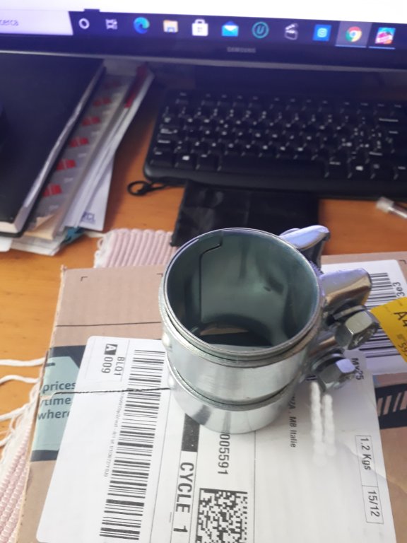

Arrivati i morsetti per lo scarico, sono belli tosti e pesanti, ben fatti.
