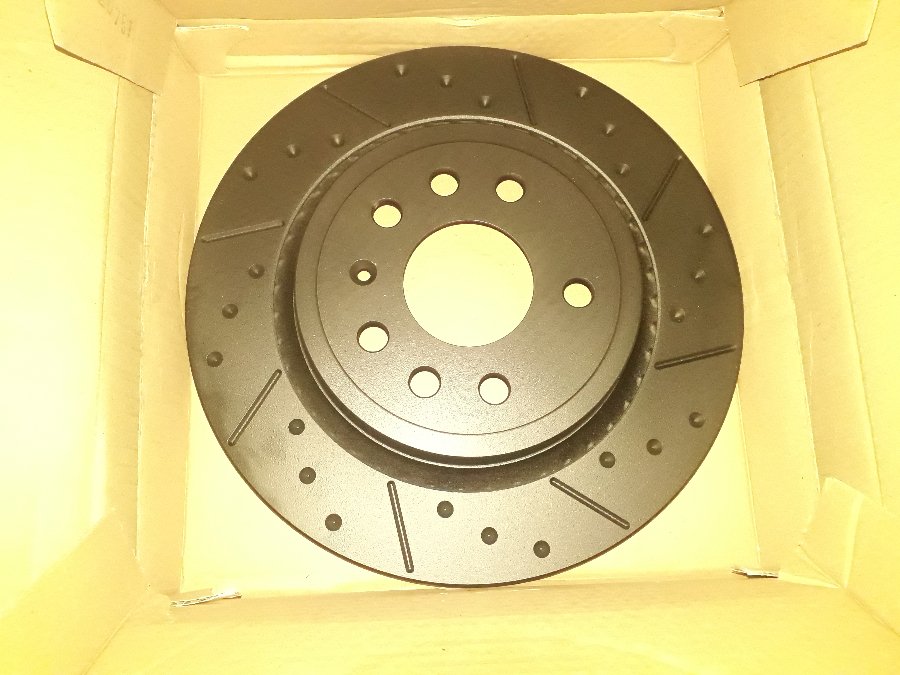

Per i dischi dietro meno problemi, arrivano gia' neri, ma daro' comunque uno strato di trasparente resistente al calore per proteggere la vernice, se poi fosse diversa la tonalita' di nero rispetto a quella dei distanziali ripassero' anche i mozzi dei dischi.

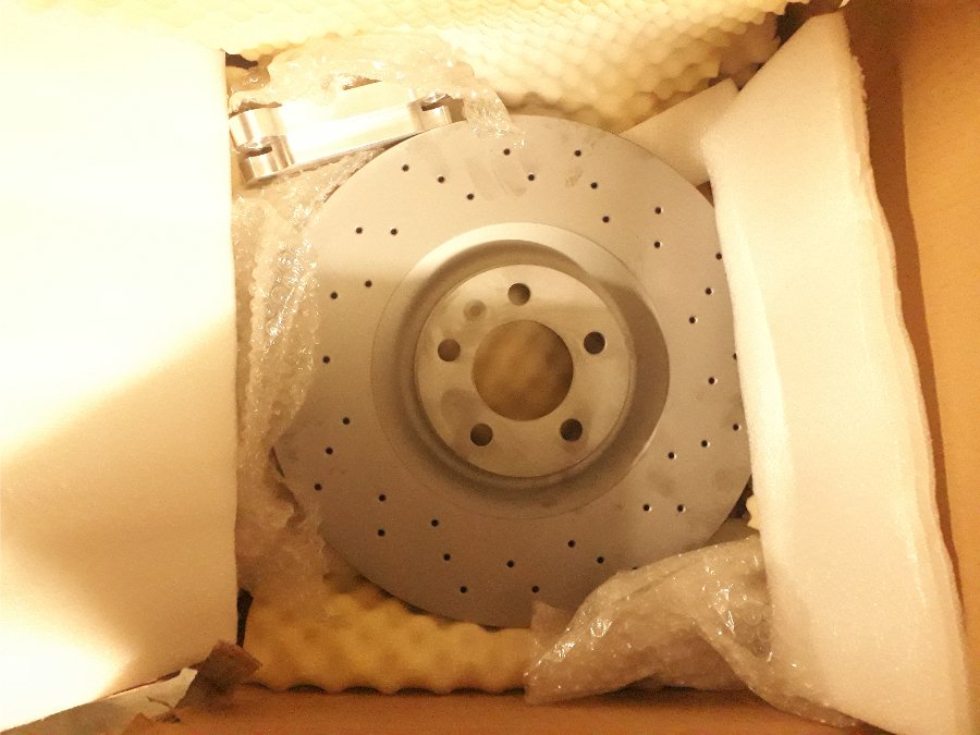

Oggi son arrivate le coppie di dischi freno.
I dischi anteriori sono enormi e pesano parecchio, dovro' iniziare provando subito che montino e la ruota non abbia problemi, poi dovro' procedere a verniciare di nero il mozzo per confondersi meglio con i distanziali.
20210511_175312 rid.jpg (80.67 KiB) Visto 6542 volte
Dopo l'esperienza con le staffe precedenti restituite perche' non idonee mai dire mai.
I dischi posteriori invece sono gia' di colore nero

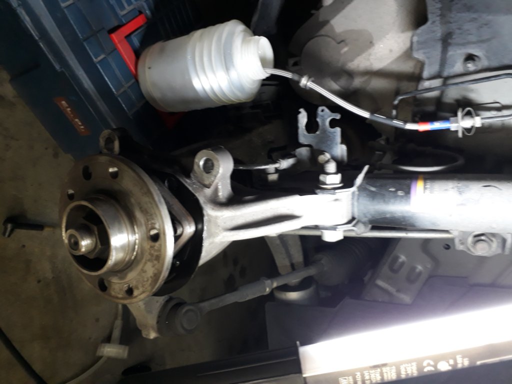

Quindi e' probabile che mi debba portare avanti montando almeno i tubi freno in treccia per poi spurgare l'impianto, giusto per giustificare il tempo perso a smontare una ruota e guadagnar tempo sui lavori, ovviamente dovrei levare anche pinza e disco attuali per montare il nuovo disco con staffa.
Devo inoltre controllare se van bene perche' poi dovrei verniciare in nero il mozzo dei dischi anteriori per "nascondere" i distanziali gia' verniciati in nero e controllare che il nero dei dischi posteriori gia' verniciati corrisponda a quello dei distanziali.

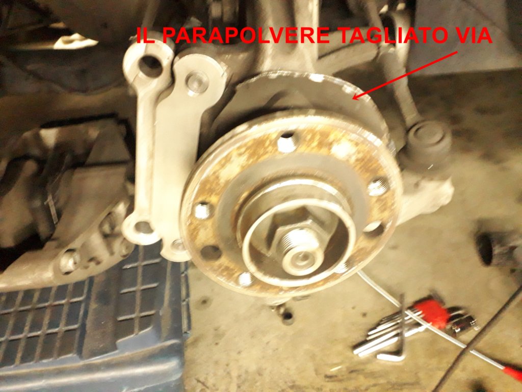

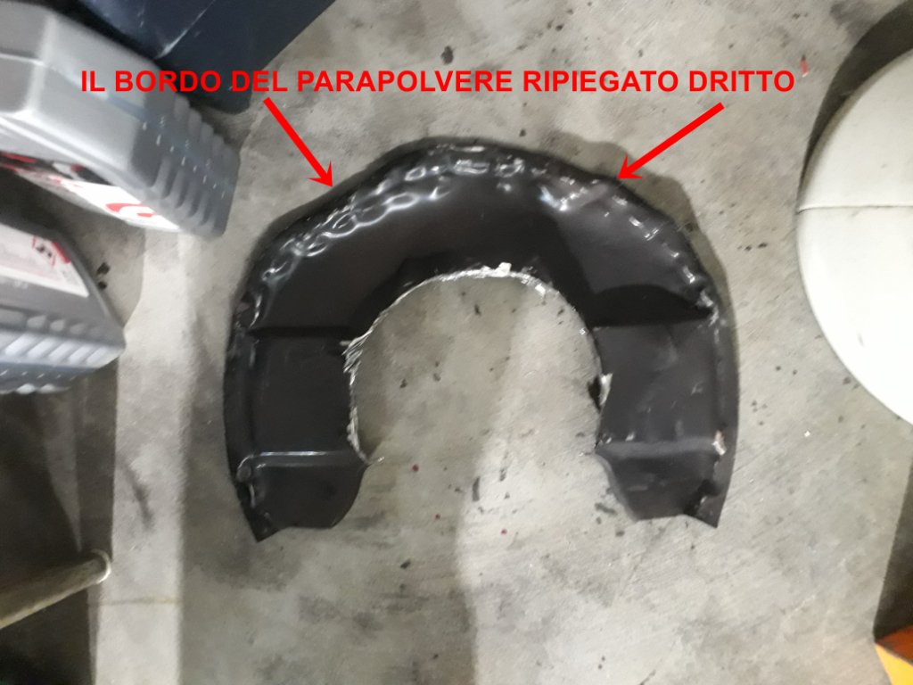

Ho provato a piegare i bordi del parapolvere del disco anteriore con una pinza a pappagallo, sicuramente verrebbe meglio levandolo e ribattendolo con un martello, ma si dovrebbe smontare il mozzo ruota.
Pero' poi ho visto che non c'e' nulla da fare, il nuovo disco e' piu' grande di diametro e spessore e rientra di piu' rispetto all'originale, quindi anche appiattendo i bordi del parapolvere andrebbe a toccare, quindi ho dovuto tagliare via tutto il parapolvere con il flessibile.
Avrei potuto smontarlo e levarlo, ma per farlo va staccato l'ammortizzatore e smontato il mozzo, lavoro rognoso perche' gira e ci vorrebbe qualcuno che tiene i freni premuti ma si potrebbe anche bloccare in altro modo.
In ogni caso ho scelto la via piu' semplice anche se non veloce di tagliarlo via.
Dovro' poi ripulire il mozzo dalla ruggine con una spazzola rotante in corda dura, limare e pareggiare i bordi del parapolvere tagliato via, ricoprire dove manca la vernice con antiruggine e poi verniciarlo per prevenire corrosione.

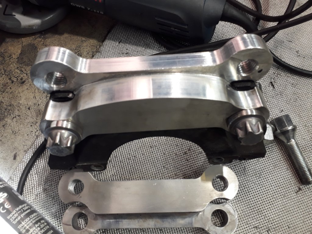

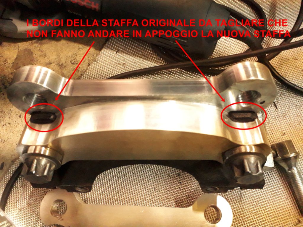

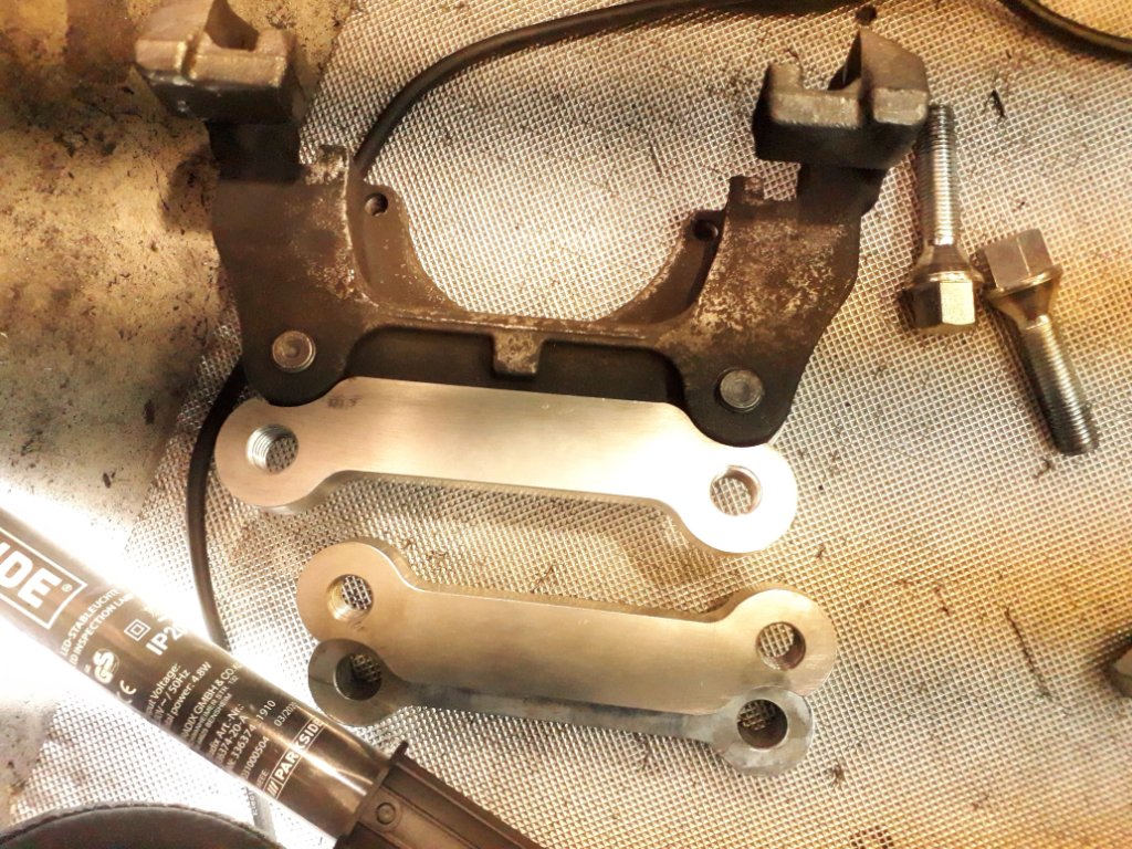

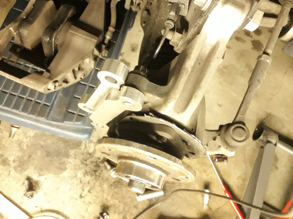

La nuova staffa del kit va bene
Pero' i bordi della staffa originale sporgono uniti alla nuova staffa e non fan montare il pezzo, quindi ho dovuto tagliarne un pezzetto.

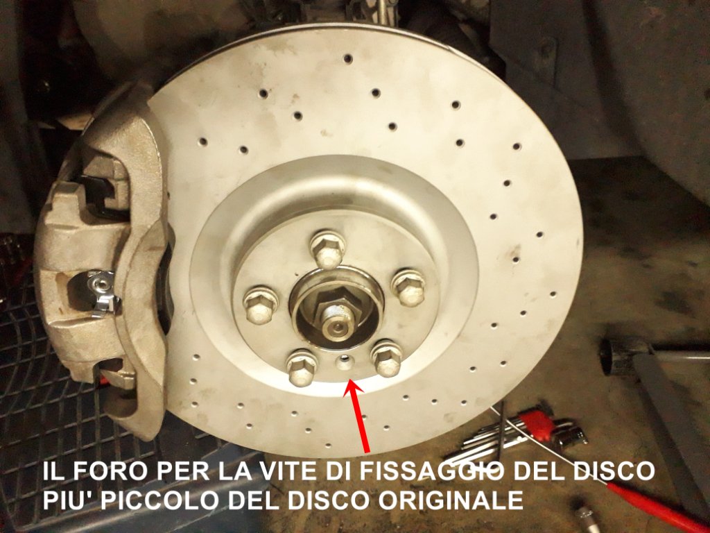

Fatto questo ho montato per prova il nuovo disco ma il foro per la vite di fissaggio e' piu' piccolo di quella del disco originale
Per fortuna almeno sono quasi del tutto centrati foro del disco e foro sul mozzo, quindi ho dovuto lavorarlo prima con punte del ferro di diverse dimensioni aumentando man mano.
Alla fine ho usato una punta svasatrice anche per creare la sede che facesse rientrare il bordo della vite.

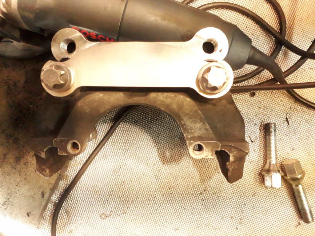

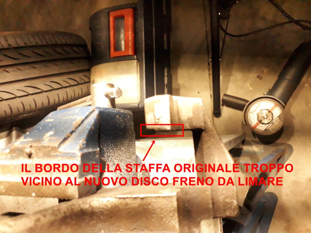

Altro problema, montato il disco e le due staffe originale + nuova la staffa originale resta troppo vicina al disco e tocca

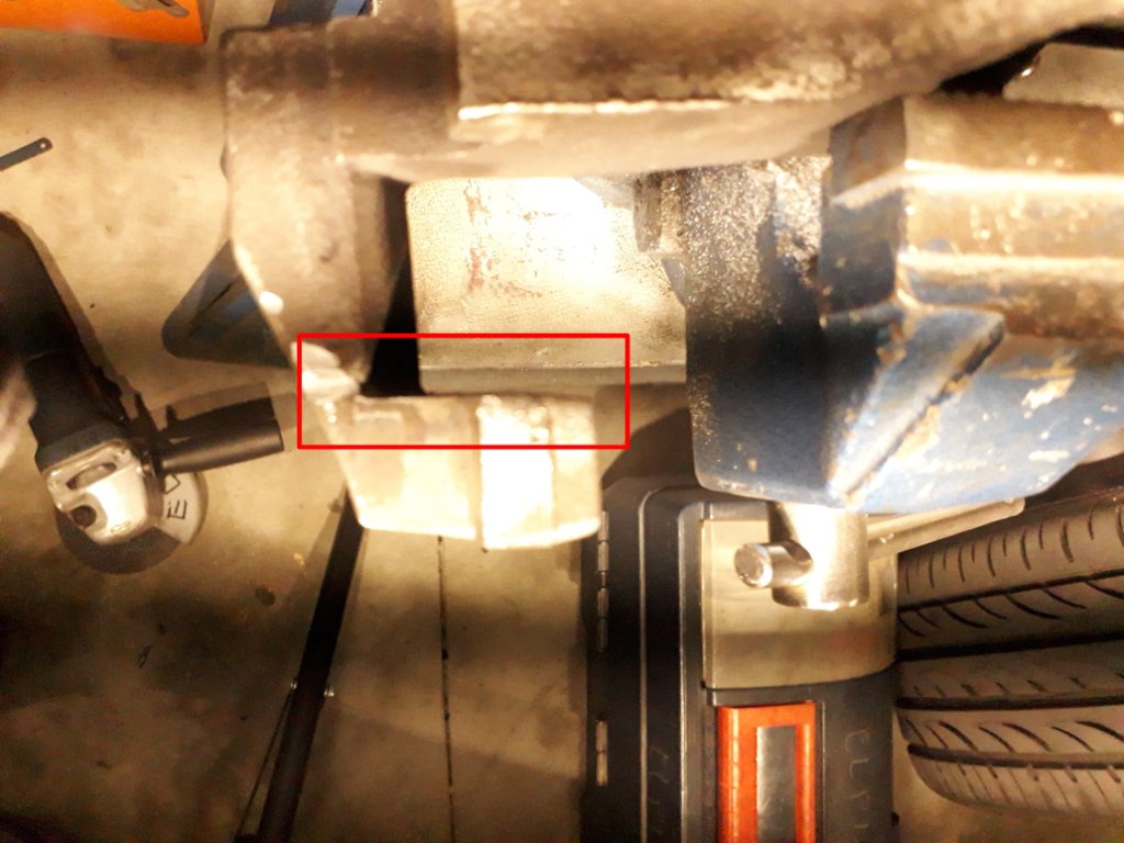

Ho messo quindi la staffa originale in morsa per limare la parte interna sui due lati, uno tocca piu' dell'altro.
C'e' una specie di sporgenza
I bordi dopo la limatura

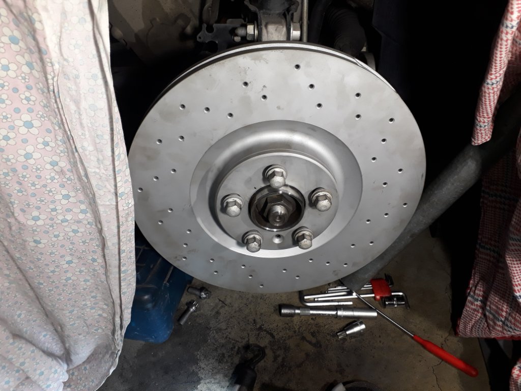

Alla fine e' andato tutto a posto, qui il disco montato in modo temporaneo per controllare che anche la ruota non tocchi con la pinza piu' in fuori.
Il disco non e' giusto, e' quello del lato opposto ma tanto sono uguali come attacchi, ho preso il primo a portata di mano giusto per fare le prove di montaggio, poi da questa parte andra' l'altro con le forature con diversa inclinazione nel senso di marcia.
I fori o la baffatura vanno sempre posizionati in un certo modo rispetto alla direzione di marcia e in questo caso hanno inclinazione al contrario.

Le varie fasi a seguire, cambiare il tubo del freno con quello in calza, smontata la pinza ho deciso che la ripuliro' con spazzola rotante in corda dura insieme alla staffa originale e vernicero' le pinze freno.
Questa volta non mettero' il solito rosso ma optero' per un grigio scuro o nero, devo scegliere ancora il colore.

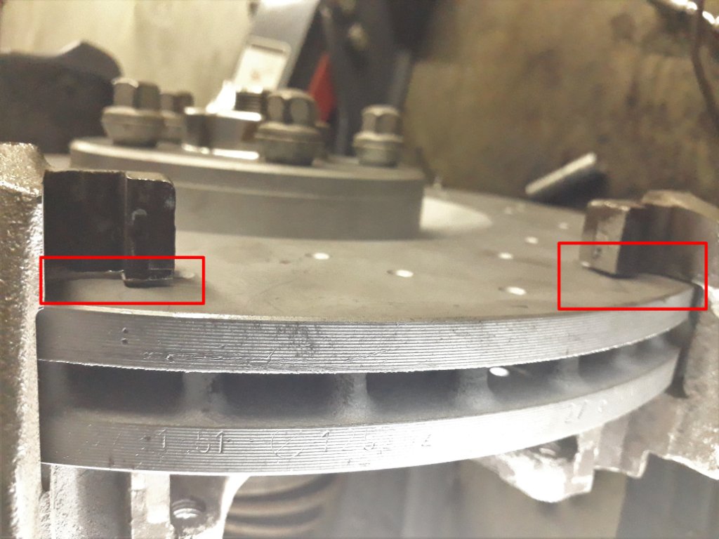

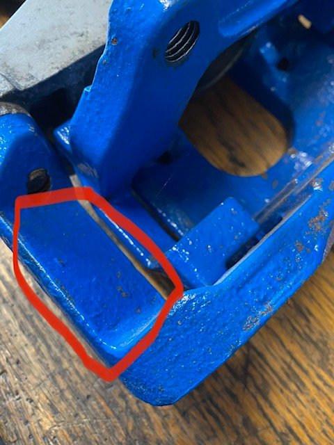

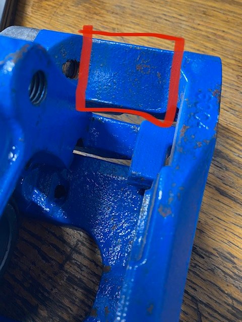

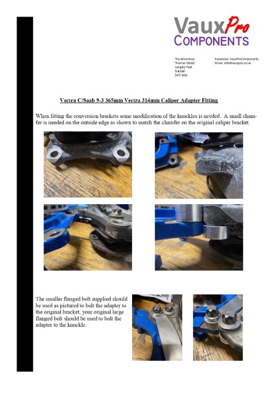

Mi han risposto quelli del kit freni e in effetti andavano fatte delle modifiche per adattare il kit.
Prima di tutto va tagliato via il pezzetto che sporge della staffa originale come ho fatto io, qui le indicazioni
365mm fitting_page-0001.jpg (65.19 KiB) Visto 14254 volte

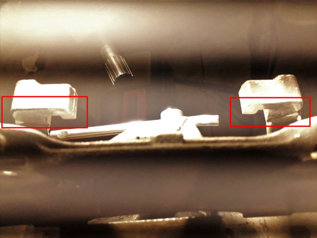

Oltre a questo ho trovato le staffe originali che toccano il disco lateralmente dovendo limarle internamente, ma loro nelle due foto sembra dicano che in alcuni casi tocca anche la parte interna della pinza freno contro il bordo del disco, ma in questa foto sono le pinze azzurre della Vectra VXR equivalenti a quelle della Saab Turbo X, quindi non quelle dei 314 che ho io ma dei 345 che hanno una staffa differente.
365 Clearance 1.jpg (99.24 KiB) Visto 14254 volte
365 Clearance 2.jpg (103.42 KiB) Visto 14254 volte
Io ho solo poggiato la pinza freno senza fissarla con le sue viti per controllare che non tocchi il cerchio, verifichero' fissando le viti che non vada a toccare anche questa parte.

Oggi, Sabato, son sceso alle 15 nel box e buona parte del tempo e' andato perso per la modifica delle pinze freno.
Come indicato nelle istruzioni inviate dal venditore del kit va modificata anche la pinza freno internamente perche' tocca il perimetro esterno del disco.
Come dalle foto delle istruzioni ho dovuto limare con il flessibile la parte interna per assottigliarla quanto basta, operazione che ho dovuto fare piu' volte provando ogni volta a rimontare la pinza con i suoi perni e pastiglie freno.
Per l'altra pinza sara' un po' meno lunga la modifica sapendo quanto mi devo spingere a limare.
Son riuscito a praticare anche il foro piu' largo per la vite fissaggio disco nell'altro disco del kit anteriore, ora sono tutti e due pronti per la verniciatura dei mozzi.

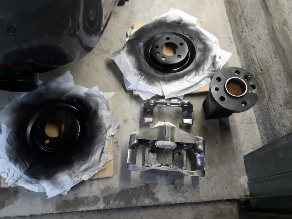

Con spazzola rotativa ho ripulito il mozzo anteriore, poi ripulito, limato e verniciato quel che resta della paratia parapolvere tagliata via dietro al mozzo, montato il tubo freno in treccia (la pinza ovviamente non c'e' ancora essendo da lavorare).
Ho verniciato i mozzi dei dischi freno anteriori, ripulito staffa e pinza freno anteriore sinistra con spazzole rotative di vario tipo, poi nastrate dove serve pronte per essere verniciate appena arrivano vernice e adesivi.
Il distanziale va ripulito nella parte centrale per eliminare la vernice (meglio non averla, fa spessore e puo' creare vibrazioni) e ridata la vernice sul perimetro esterno che resta a vista.

Non ci avevo fatto caso, ma guardando le pinze da 345 della Vectra VXR che sono colorate in azzurro non hanno verniciato tutto ma solo una parte, in pratica la parte posteriore che contiene l'idraulica e' grezza.
Screenshot (251).png (183.25 KiB) Visto 6537 volte
Quindi ricopriro' quella parte per non verniciarla, avevo gia' coperto la parte laterale posteriore, ma visto che non si vede posso evitare tutta la sezione.

Pinza anteriore mascherata come detto e pronta per la verniciatura con relativa staffa.
Oggi ho ripulito anche pinza e staffa posteriore sinistra facendo poi la mascheratura.
I dischi anteriori sono pronti, ho ripulito il mozzo posteriore, sostituito il tubo freno con quello in treccia, ripulito e riverniciato i distanziali anteriore e posteriore lato sinistro.
Ieri sono arrivate le molle, quindi potro' cambiare la molla posteriore e molla + ammo anteriore potendo terminare il lato sinistro.
Valutero' se fare tutto il lato sinistro o se fare solo gli ammo e le molle (ancora mancano gli ammo posteriori) per poi spostare la macchina senza i freni sul lato sinistro iniziando quello destro.
Non sono ancora arrivati gli adesivi per le pinze freno, quindi non potrei terminarle dato che vanno applicati prima di dare la mano finale di vernice trasparente, se non dovessero arrivare in settimana passerei quindi al lato opposto per portarmi avanti, in questo caso potrei verniciare tutte le pinze e staffe insieme non sprecando vernice.
Essendo bicomponente va usata subito o secca.
