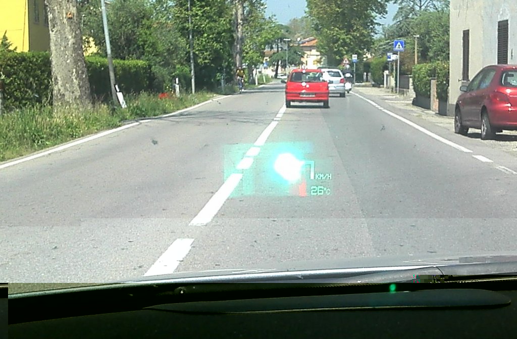

Me l'ero chiesto piu' volte: "qual'e' la peggiore condizione di visibilita' dell'HUD?"
Eccola, e vi diro' che l'oggetto e' studiato veramente bene, anche meglio di quello che sembra...
A parte che in 37.000 km questa e' la seconda volta che accade di avere il sole ad un angolo ben preciso, in alto e dietro l'auto, il riflesso che si vede nella foto NON e' come si vede ad occhio nudo.
Infatti il sole riflesso, risulta essere una pallina, piccola e dai contorni netti, ed e' e molto meno luminoso di come appare nella foto, tanto che si puo' guardare tranquillamente. Inoltre il "vetro" su cui riflette e' incurvato, quindi e basta muovere leggermente la testa per far spostare il riflesso in un punto dove non copre nessuna informazione.
Anche l'uso con le lenti polarizzate, alla fine non mi ha mai posto alcun problema.
HUD: promosso a pieni voti.
