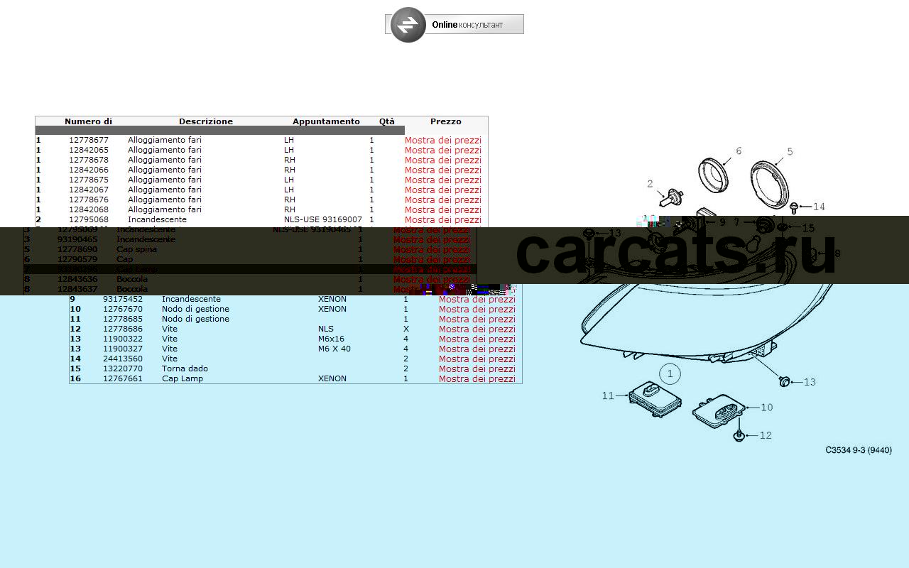

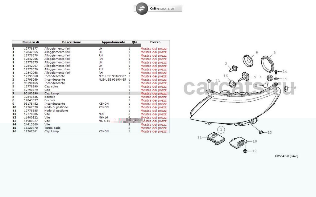

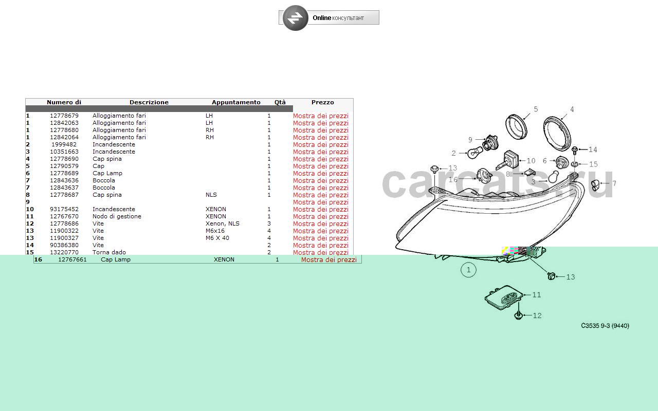

Comunque questo è l'epc dei proiettori (con Xeno, ma credo senza adaptive ligth) , sia europa che Usa:
Non capisco cosa blocchi la vite inferiore 13, visto che quando ho smontato le due viti superiori 13 e 14 il faro ri reggeva solo perche mantenuto nell'alloggio dalla parte alta del paraurti/mascherina
Inoltre la differenza sostanziale sta nel nodo di gestione 11 (quello vicino al cerchietto con dentro scritto 1) ed inoltre in quello Usa non vi è traccia del led di posizione

ops mi hai fregato sul tempo, ma il mio si vede meglio :tongue: :tongue: :tongue: ............ :D :D :D :D
