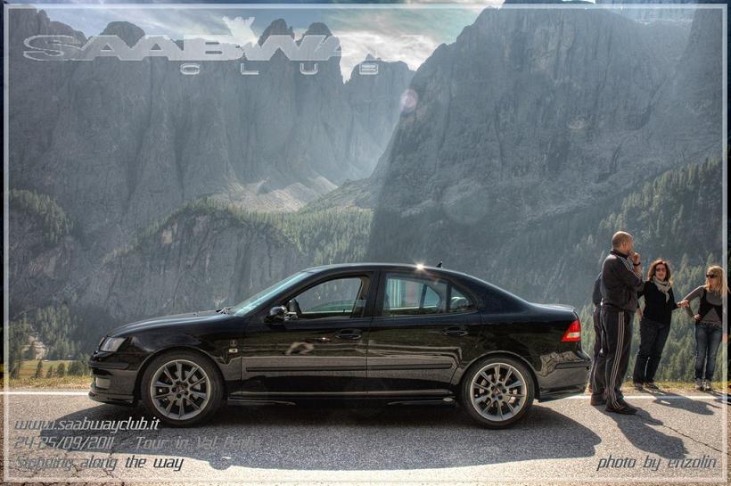

#88 Messaggio da leggere da Granitico »
Confermo tutto :)
FOTO VAL BADIA1.JPG (75.68 KiB) Visto 5176 volte
