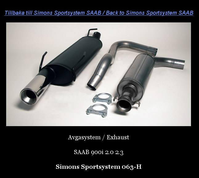

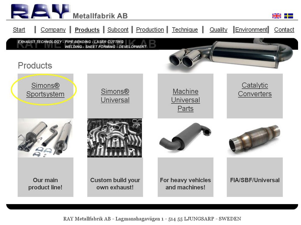

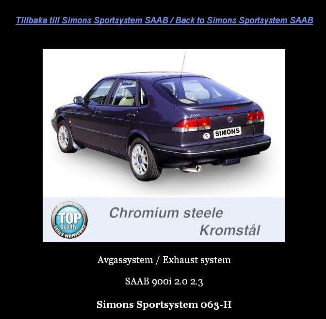

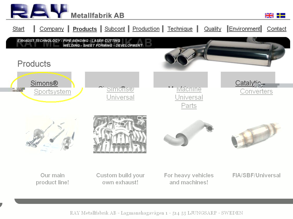

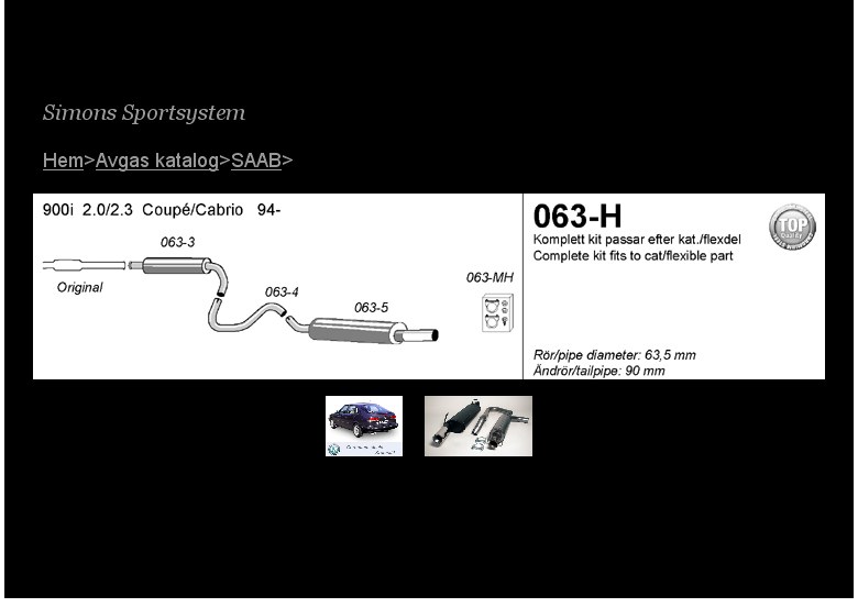

Cmq.. tornando in argomento ....
Evviva la mia FUJI F80 EXR
Copia di DSCF8931.JPG (69.14 KiB) Visto 1013 volte
Copia di DSCF8932.JPG (88.63 KiB) Visto 1013 volte
Copia di DSCF8933.JPG (124.73 KiB) Visto 1013 volte
e poi evviva la mia curiosita, internet, google, e via discorrendo...
http://www.ray.se/English/Eprodukter.htm
http://www.simons.se/Avgassystem/SAAB.htm
http://www.simons.se/NH/material.htm
http://www.simons.se/Katalog/SAAB/SAAB_ ... xhaust.htm
http://www.simons.se/Bildarkiv/063-H_Av ... Cabrio.htm
http://www.simons.se/Bildarkiv%20system ... xhaust.htm
E' una certezza ... non è Jetex, è Simons....

#87 Messaggio da leggere da marcofinnista »
:O :O :O :O :O
....alla fine sto cat back che vedo su i siti di mezzo mondo è costruito da questa ditta Simons e rivenduto da tutti gli altri come meglio credono e col marchio che gli pare ???

#88 Messaggio da leggere da Pietro7 »
In realtà credo che il produttore sia Ray. Anche il BSR è semplicemente il ray rimarchiato.

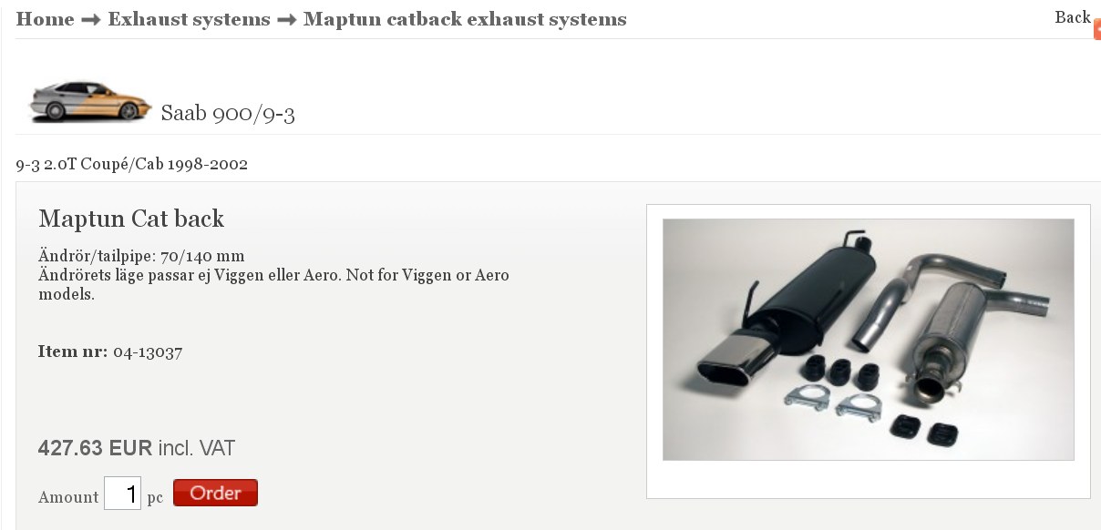

#89 Messaggio da leggere da enzolin »
Pietro7 ha scritto:In realtà credo che il produttore sia Ray. Anche il BSR è semplicemente il ray rimarchiato.
Esattamente ... immagino che Ray lo produca mentre Simons è la ditta (magari della stessa proprietà) che è incaricata di commercializzarlo.
Mi pare proprio che anche il catback per le 900/93, ovvero questo:
http://www.maptun.com/shopProduct.php?p ... 80&car=900
altri non sia che il medesimo scarico con un codone diverso (pilloloide da 9x14 cm anzichè tondo Ø 9 cm)

#91 Messaggio da leggere da crumble »
Ottimo, ma vedrai che la passa!
Per l'acciaio la parte in 304 è il tondo finale mentre il resto è in 409, che sempre un acciaio inossidabile ed è adatto proprio per i sistemi di scarico, quindi senz'altro si tratta di un impianto studiato e di qualità.
