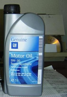

#93 Messaggio da leggere da vinsempre »
Lucantropo ha scritto:oltre all'olio di fabbrica (che dovrebbe essere MObil1 5W30)
Solo una precisazione: credo che il 5W30 di fabbrica sia GM.......
GM 5w30.JPG (17.83 KiB) Visto 2132 volte
Io dico che non bisogna sottovalutare nè la specifica a freddo nè quella a caldo: più l'olio è rilasciato per un range ampio, più vuol dire che il motore è protetto in condizioni limite, rispetto ad un olio con gradazioni più "ristrette".
E' importante che sia fluido al punto giusto sia ad alte temperature, che alle basse! Ricordate che uno dei momenti di maggior usura di un motore è quando viene messo in moto, e le parti devono essere immediatamente lubrificate: quanto più velocemente un olio risponde a questa caratteristica, meno si usurerà il motore.
