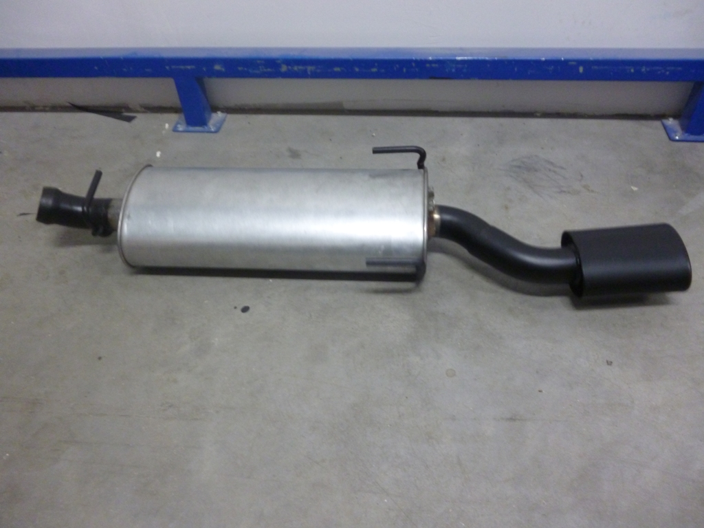

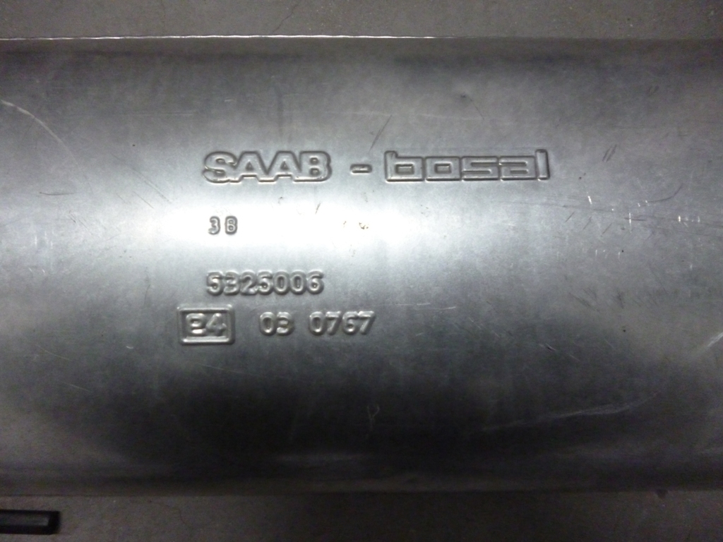

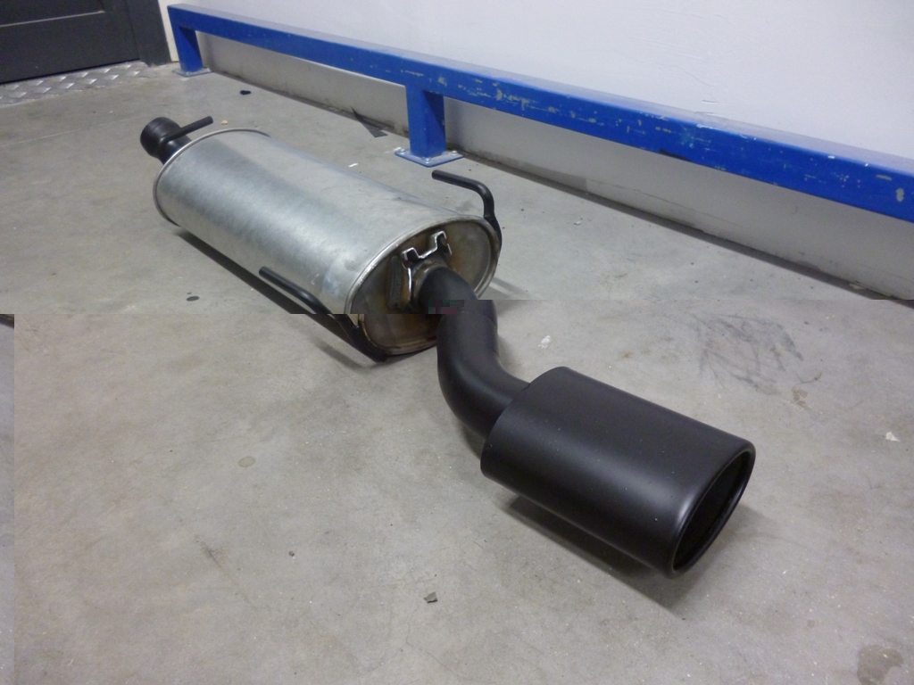

E con questa chiudiamo il discorso scarico artigianale...conclusa pure la realizzazione del silenziatore posteriore partendo da un silenziatore 9000Aero al quale è stato modificato l'ingressoe l'uscita sfruttando il cono di attacco di un silenziatore sportivo originale preso da una 9.3Aero ed il tubo di uscita con relativo tailpipe in quanto aveva i tubi da 60mm di diametro
sempre proveniente da un silenziatore sportivo originale 9.3Aero, voila'...60mm contro i 63.5 degli altri ma almeno originale ed omologato
- P1030531.JPG (350.46 KiB) Visto 9974 volte
- P1030533.JPG (383.04 KiB) Visto 9974 volte
- P1030534.JPG (379.01 KiB) Visto 9974 volte
- P1030544.JPG (369.25 KiB) Visto 9974 volte

Stasera sono passato al volo in officina e finalmente ho montato sto benedetto silenziatore per completare lo scarico .... che dire il tailpipe ci sta che è una meraviglia sotto al paraurti dell'Aero, grosso, cazzuto, look cattivo ma sicuramente piu' discreto di uno di quelli cromati troppo evidenti per un'auto quasi classica.
Il sound m'ha lasciato di stucco, è favoloso, cupo e cattivo con un po di effetto risucchio e scoppiettio in rilascio, sinceramente non me l'aspettavo un risultato cosi'

Niente foto, al buio non si vede na' mazza, pero' su strada fa la differenza, parecchia differenza rispetto al silenziatore originale,
aumenta parecchio la ripresa, specie agli alti regimi, il silenziatore originale è un vero e proprio tappo
Il sound e' veramente figo, m'ha intrippato
mi sta tornando la voglia di andare in giro col finestrino aperto

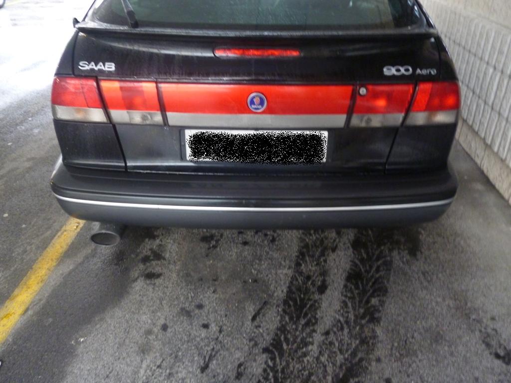

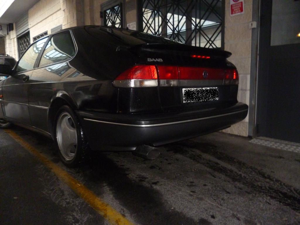

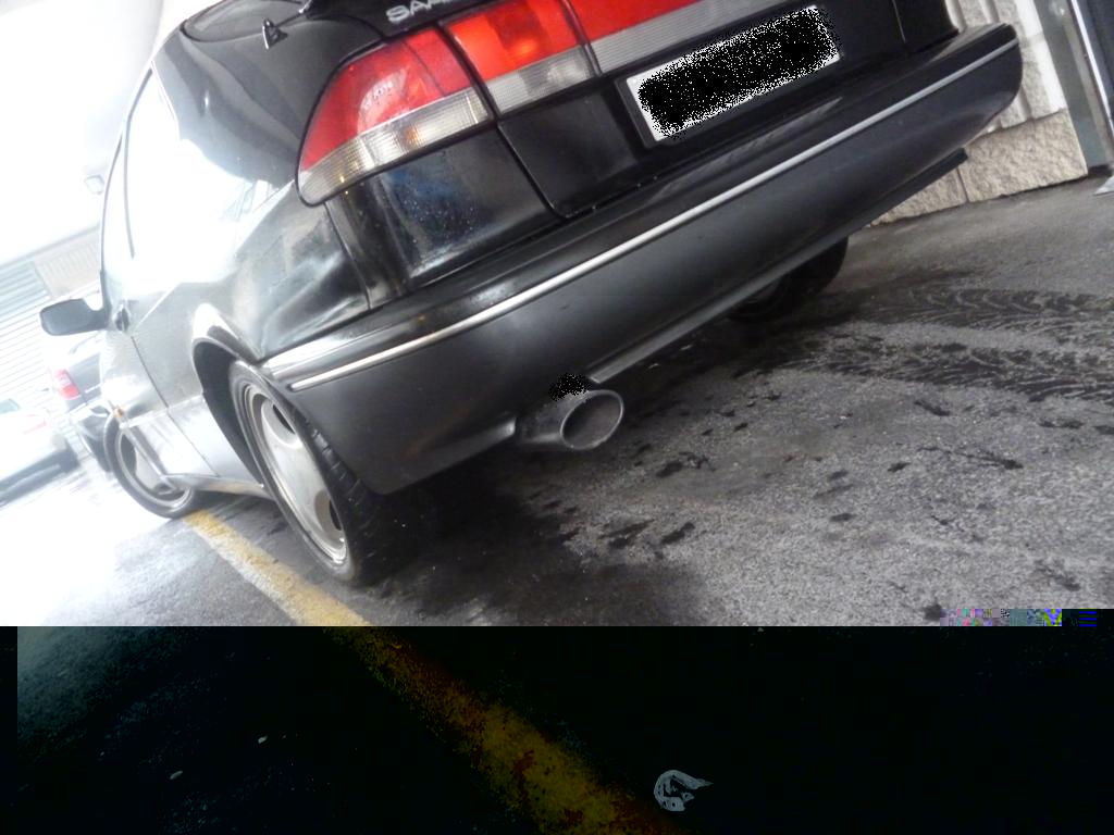

Ecco un paio di foto peccato oggi piova ...
- SWC1.JPG (97.14 KiB) Visto 9942 volte
- SWC2.JPG (121.81 KiB) Visto 9942 volte
- SWC3.JPG (108.28 KiB) Visto 9942 volte
