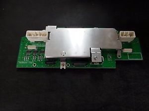

Ciao è la MIU assieme alla ECU che vanno aggiornate. La MIU (main instrument unit) è una board con microproccessore con il suo clock RAM e ROM.
Per intenderci questa, che vedi subito appena smonti il tachimetro.
Saab 9-3 MIU
