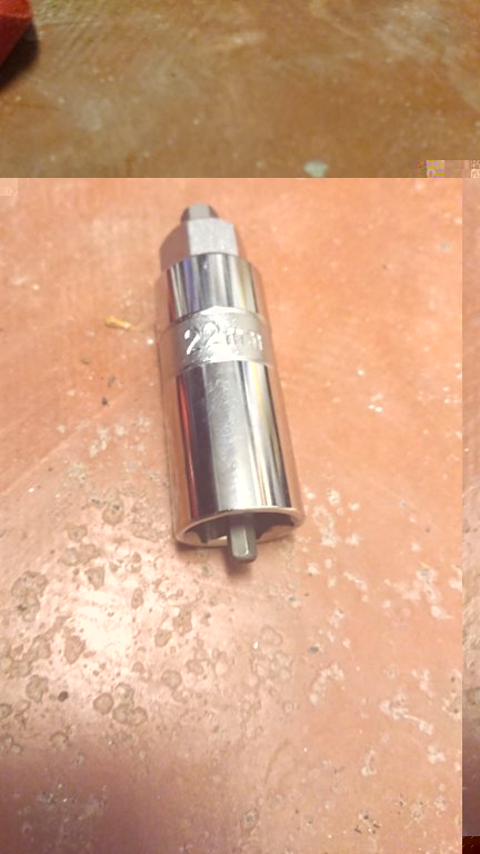

Qualcuno conosce la misura del bullone sulla sospensione in alto? 20, 21 o 22? Perché ho visto si necessita di una chiave a bussola che deve dare la possibilità di inserire una brugola per non far girare lo stelo. È particolare e dovrei ordinarla

Il bullone originale Saab è da 21....quella dei bilstein 22. Si, io ho preso da un negozio una bussola/prolunga "aperta" che mi permettesse di bloccare lo stelo con la chiave esagonale e stringere con la dinamometrica a forchetta (se non sbaglio 65Nm per i bilstein).
Io di questa chiave "speciale" ho preso solo la misura 22, perché il vecchio l'ho cestinato senza disassemblarlo. Se trovo una foto la posto
Inviato dal mio SM-G985F utilizzando Tapatalk
Quando ho fatto gli ammo della mx5 mi mancava appunto questa bussola e non ricordo se perche' non trovavo la misura o se perche' non potevo aspettare il pezzo per finire, ma mi son costruito da solo la bussola.
Ne ho comprata una normale e con il flessibile ho aperto la finestra che mi serviva, quella a destra e' una che avevo di altra misura, quella a sinistra quella costruita.
Non ho perso tempo a rifinire il taglio per procedere subito con il lavoro, ma una volta tagliato poi andrebbero levigate le pareti.
Ovviamente le bussole ci son di diverso tipo, quelle normali corte e quelle un po' piu' lunghe, serve una di quelle lunghe per far questo lavoro.

Te sei un mito😂. A volte ti vorrei strozzare...ma poi te ne esci con ste cose.... 🤣 🔝.
In effetti come la foto a destra sono praticamente introvabili da 22🤦🏿‍♂️. Sarebbero ideali perché si stringerebbe con la dinamometrica a cricchetto...ma avendo anche l'innesto a forchetta ho preso quella in allegato
Altrimenti, se non hai necessità di utilizzare la dinamometrica (io ci chiudo anche la porta di casa 😂) puoi utilizzare questa che la trovi un pò ovunque

Ho preso questa da amazon, però misura 21 perché controllando gli ammortizzatori nuovi la 22 risulta larga mentre la 20 stretta. Quella all'interno che tiene lo stelo è una normale brugola? ImmagineImmagine

Si
