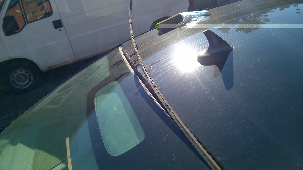

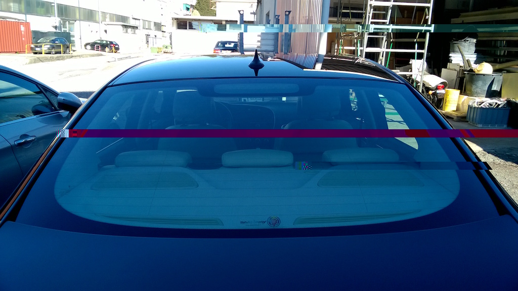

Comunque, intanto io ho approfittato del ritorno del bel tempo per ultimare l'operazione.
Prima ho divelto ciò che rimaneva (guardate in che stato era il listello superiore!):
Poi sono andato a lavare la macchina ed ho pulito per bene l'intercapedine che era sporco pieno di polvere, segno inconfutabile che l'acqua passava comunque già abbondantemente la sotto.
Et voilà
Sono quasi convinto che stia meglio così che con la guarnizione originale... non so, ma sa di più "armonioso", senza inutile gommaccia.. roba vecchia! :D

Allora, per adesso ti ho fatto le foto. Le misure vedo di prenderle con più calma più avanti che oggi sono un po' incasinato :)
(le foto sono scattate da 4-5cm di distanza, a distanza normale d'osservazione i "difetti" della lamiera all'interno degli intercapedini e la dimensione degli stessi non è così evidente, come si può vedere dalle foto precedenti :) )

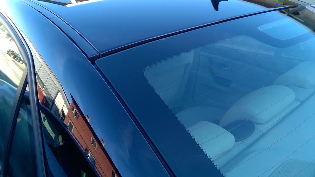

Nel frattempo io, soddisfatto della soluzione di "rimozione totale" della guarnizione del lunotto, effettuata ormai quasi un anno fa, ho provveduto a fare la stessa cosa anche per quanto riguarda quella del parabrezza, che era diventata anche lei altrettanto inguardabile.
Rimossa completamente, dato una bella pulita al bordo del vetro e all'intercapedine et voilà, risultato come al posteriore.
Appena mi ricordo provo a farvi una foto, l'ho fatto ieri sera in garage e con la luce artificiale e comunque un po' buia, non usciva bene..
Re: 9-3NG SportSedan - Sostituzione guarnizioni bordo lunotto
Inviato: giovedì 1 dicembre 2016, 13:38
da Lucantropo
Ecco qua :)

Non si infila niente (posso fotografare come si presenta dietro dopo 10 mesi senza aver mai ripulito l'intercapedine se volete), non si crea nessun disturbo aerodinamico, nessun vortice, nessun fruscio, nessun sibilo. E' un intercapedine di pochi mm posizionato in orizzontale, l'aria vi scivola sopra senza fare alcun effetto "paracadute", per quanto ne potrebbe mai fare una canalina del genere contro ad un'auto di 1 tonnellata e mezza lanciata a 130 km\h... ve l'assicuro :) Avete presente che resistenza fa di per se già solo la griglia del radiatore? Ecco... forse così il CX è passato da 0,2800 a 0,2801
L'effetto è tale e quale a dietro, di profilo (e in foto) forse fa un po' più effetto gradino di quanto non faccia dal vivo, ma di certo è 10 volte meglio di prima. A me sinceramente l'effetto dell'accostamento tra cristallo e nero lucido della carrozzeria piace, senza quella gommaccia opaca scolorita già dopo un anno di vita (e col tempo screpolata) in mezzo.. :)
Proverò a scattarvi qualche altra foto che renda giustizia. Voglio dire, bisogna immaginare di osservare l'auto nel complesso, quando ce la si vede davanti. Non è una cosa che richiama l'attenzione, sembra del tutto naturale.
