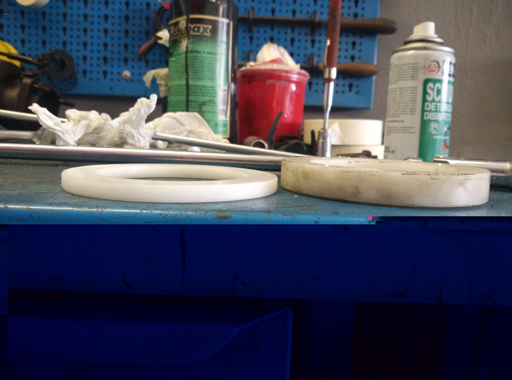

Dopo parecchi chilometri posso affermare di aver risolto con gli strisciamenti delle ruote (205/50/16) sugli archetti
Ho adottato due spessori al posteriore; all'inizio avevo optato per metterli di 15mm, ma non piacendomi l'effetto trampoli dietro li ho ri-smontati e sostituiti con due da 7mm, rendendo l'auto della giusta altezza (in foto le due versioni).
- IMG_20170610_092157.jpg (133.79 KiB) Visto 17509 volte
Inoltre è stato eseguito un lavoro di "limatura" dei 4 archetti della nella parte interna del passaruota, eliminando anche i ganci di attacco (che interferivano con le gomme, creando anche dei vistosi segni): ora sono fermati con del mastice.
Ora è tutto risolto, ed anche con quattro persone a bordo è molto difficile sentire le gomme sfregare

Ma gli spessori li hai messi nelle tazze sotto che tengono le molle posteriori?
Re: Omologazione cerchi da 16"x Saab 900 classic
Inviato: martedì 11 luglio 2017, 20:20
da vinsempre
Si...credo
