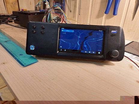

Ho finito almeno lato assemblaggio:
ma devo ancora finire il debug. Purtroppo le casse da 3,5 pollici che avevo preso non vanno bene perchè il tweeter non entra :° dovrò restituirle (santo amazon). So che è stato dibatuto mille volte, ma vorrei delle casse da 3,5 pollici da 4 ohm e almeno 50w rms: avete qualche suggerimento?
Invece ampli e le casse che metterò nelle portiere sono ok
Giusto per riepilogare. Adesso l'ICM3 (che non esiste +) contiene:
Un monitor touch da 5,5 pollici
4 pulsanti, 1 porta usb, un jog (volume +, volume -, mute) e un tasto per accendere la radio senza inserire la chiave
La "centralina" invece contiene
1 raspberry 4pi 4gb, 1 relè temporizzato, 1 relè spst e 2 relè da 5 v (1 da il segnale di accensione all'ampli l'altro invece serve a mantenere acceso l'impianto quando estraggo la chiave).
Oltre ad openauto (che gestisce audio/video, android auto, bluetooth, usb, radio (fm/dab+) eventuale camera posteriore e odb) ho dovuto sviluppare delle maschere che servono appunto a gestire le situazioni in cui voglio accendere l'impianto senza inserire la chiave o non voglio farlo spegnere dopo aver spento l'auto (in tutto tra questo e le customizzazioni dei tasti/relè sono oltre 500 linee di codice python).
A proposito ho ottimizzato l'accensione e adesso siamo a 28 secondi che inizia a diventare accettabile

Serve solo tanta tanta tanta pazienza, un po di ore di stampa 3d (direi che sono a circa 40 ore di stampa) e soprattutto tempo per assemblare e sviluppare il tutto (purtroppo il mio lavoro mi assorbe la maggior parte della giornata e a volte anche il weekend)
Android Auto
Telecamera posteriore
Interfaccia odb (e relativo cruscotto su schermo)
Vari sensori tra cui quelli che dovrebbero consentirmi di aggiungere il LED che indica la presenza di ostacolo a destra, sinistra avanti o dietro (con accensione della stesso nello specchietto) oltre ad avere indicazione a schermo
Cioè qui non parliamo solo di audio ma di un sistema complesso e completo che si muove su un raspberry pi 4 con 4gb di ram.
