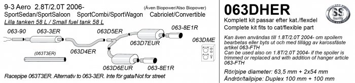

Lo scarico Hirsch l'ho trovato, ma non e' per nulla vero che non ci sono scarichi specifici per la Aero V6, anche perche' nessuna altra in gamma ha due uscite separate, al massimo si compra l'adattatore per montare anche il secondo scarico sugli altri modelli con un solo scarico, ma si trovano senza problemi.
Ad esempio Maptun offre lo scarico che in realta' e' prodotto dalla Simons, cercando si trovano diversi prezzi per la stessa cosa.
Poi ovviamente ci sono gli scarichi singoli per gli altri modelli.
Martedi' ho appuntamento a Seregno da Rovida marmitte, un artigiano specializzato sugli scarichi.
Elimino anche i due finali mettendo due tubi con montati dei terminali nuovi maggiorati, poi decidero' come procedere.
Se lo scarico mi soddisfa ok, ma se dovesse essere troppo rumoroso rimonto almeno il risonatore, o anche detto presilenziatore.
E' un tubo dritto internamente, quindi silenzia ma non leva prestazioni.

Non ci siam capiti, l'inesattezza e' appunto dire che non ci sono scarichi specifici per la v6 quando invece e' l'esatto opposto e asserire il contrario e' inesatto.
Dato di fatto, basta girare e cercare come ho fatto io degli scarichi, lo scarico doppio e' dato unicamente e solo per la v6, non per la diesel, in opzione anche per la 4 cilindri con opportune modifiche, quindi e' lo scarico v6 che si adatta alla 4 e non quello della 4 che si adatta alla v6 perche' "non esiste nulla per la v6".
Poi, e solo dopo, dicono che volendo e' adattabile agli altri modelli, ad esempio quelli a singola uscita devono mettere una seconda staffa di supporto che mettono come optional.
Se poi la aero diesel ha due scarichi e lo stesso scarico aero v6 sia adattabile e' altro, ma di fatto mettono come opzioni lo scarico singolo o quello doppio e parlando di doppio parlano di v6 ovunque, quindi dire che "non ci sono scarichi specifici" e' quanto di piu' inesatto si possa dire e qui sono io a correggere per chi legge delle inesattezze perche' a dati di fatto provati e' cosi', non vedo quindi perche' farne una inutile polemica.
Che poi ci sia dietro o meno uno studio sullo scarico ben poco importa, di fatto nelle specifiche lo danno come scarico specifico per aero v6 nelle due varianti con serbatoio piu' o meno grande.
Il resto del discorso non capisco dove voglia andare a parare, semplicemente se uno cerca lo scarico per la v6 trova da diversi produttori lo scarico per la v6 specificatamente indicato e non qualcosa da adattare.
Al contrario e' lo scarico della v6 che e' adattabile agli altri modelli e non il contrario, lo scarico nasce per la v6, lo danno anche per gli altri modelli perche' comunque adattabile, in ogni caso se uno cerca "scarico doppio per v6" lo trova proprio perche' studiato per questo modello e non cerca uno scarico di altri modelli da adattare perche' non trova qualcosa di specifico.
Per quelle a singola uscita poi c'e' il loro scarico e possono montare anche quello doppio volendo modificando il paraurti e mettendo una seconda staffa.
Il fatto di sdoppiare lo scarico ha comunque il suo perche' per non avere una singola uscita di diametro troppo grosso, quindi il singolo tubo di arrivo viene sdoppiato in due tubi di minori dimensioni, altrimenti si avrebbe un finale troppo grosso e una uscita singola troppo grossa, non e' solo una questione meramente estetica ma anche pratica.
Se il tubo singolo di arrivo mantenesse il suo diametro si avrebbe un finale di uscita ancora piu' grande, tecnicamente fattibile ma esteticamente meno gradevole di averne due separati non enormi.
Poi tra 4 cilindri e 6 c'e' una bella differenza e non vedo il caso di sminuire gli indubbi vantaggi del 6 cilindri.
I cv si fanno con la benzina, ovvio che consumi, chi sta a guardare i consumi infatti non dovrebbe a prescindere rivolgersi ad auto potenti, da che mondo e' mondo piu' cv si hanno piu' si consuma.
Ridurre in modo semplicistico il paragone tra 4 e 6 cilindri non lo vedo consono, in ogni caso ci sono anche altri componenti diversi e non solo il motore.
Quindi affermare "non ci sono scarichi per la v6" e' inesatto perche' se uno cerca "scarico per v6" lo trova indicato per questo modello, che poi sia adattabile anche agli altri o indicato anche per gli altri poco importa, ma c'e' ed e' indicato.
Lo scarico non lo fa la Maptun cosi' come non lo fa Hirsch, lo scarico Maptun lo fa la Simons e lo scarico Hirsch lo si trova ancora anche se non venduto da Hirsch ma indicato come tale da chi lo produceva per loro.
https://simons.se/products/sportsystem/saab/267
 063DHER
E' indicato ben chiaramente il modello v6, quindi come si fa a dire che non c'e' nulla per la v6 ?
