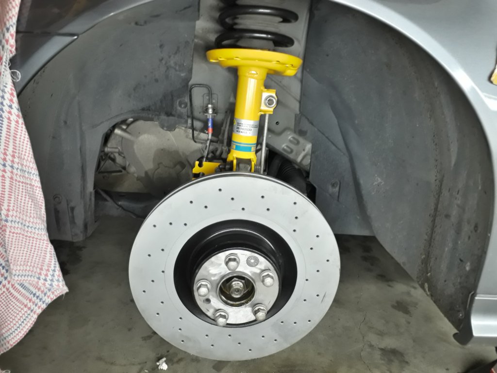

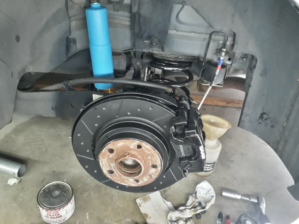

Oggi, Sabato, fatto quel che potevo riguardo agli ammortizzatori son passato ai freni lato sinistro.
Avendo montato ammo e molla anteriori ho montato la nuova staffa del kit fissando i bulloni con frena filetti medio, come previsto da Saab.
Ho serrato in vari step per saggiare la resistenza dell'alluminio della staffa, non mi fidavo a tirare subito alla massima coppia prevista.
Inoltre i due bulloni vanno serrati in modo alternato e non uno solo totalmente, pena deformazioni.
Quindi ho serrato a 60, 100, 140 e infine 185Nm, la coppia indicata dal fornitore del kit, senza serraggio a gradi finale.

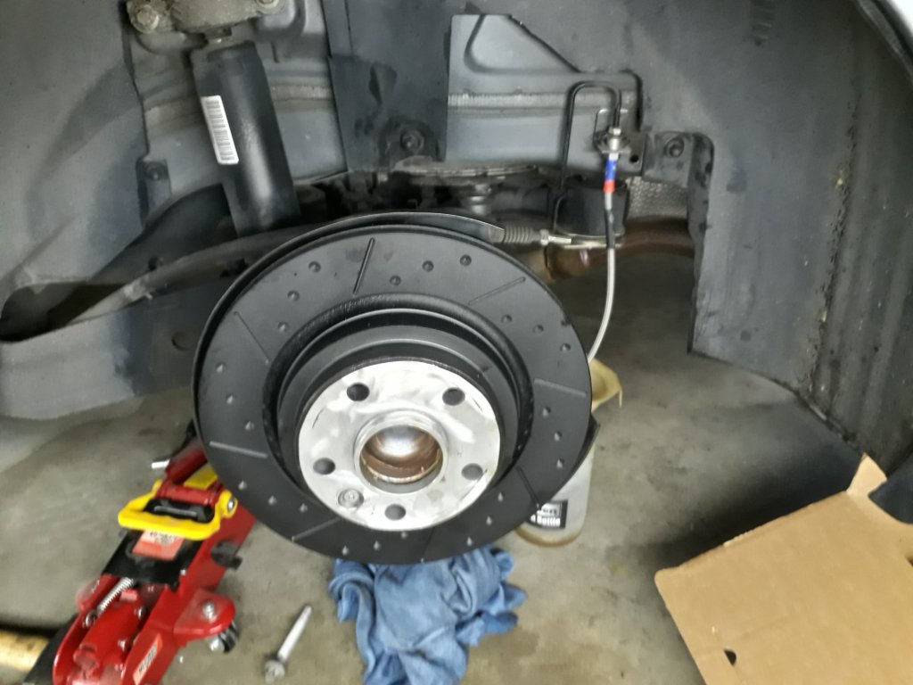

Ho poi montato sia davanti che dietro in modo definitivo disco e distanziale.
Purtroppo ho avuto un imprevisto con la molla posteriore, il tampone inferiore presenta segni di usura e quindi prima di rimontarla devo cambiarlo, cosa che faro' anche sull'altro lato.
Quindi non posso rimontare le ruote per girare la macchina, anche se senza freni su un lato per iniziare a lavorare sul lato opposto.
Avrei voluto fare la verniciatura delle pinze freni con tutte e 4 le pinze e relative staffe, avrei sfruttato meglio la vernice spray bicomponente perche' una volta attivata dura uno o due giorni e facendo un lato della macchina per volta ne passerebbero di piu'.
Ma avendo comunque due flaconi e non potendo spostare la macchina per portarmi avanti domani procedero' con la verniciatura di pinze e staffe del lato sinistro, in questo modo potro' finire definitivamente il lato sinistro e spostare la macchina con tutti e 4 i freni funzionanti, ovviamente cosa piu' sicura, anche se e' una manovra sul posto, c'e' sempre il rischio di non frenare e danneggiare la vernice del paraurti.
Con la Mazda Mx5 ho fatto lo stesso senza freni, ma l'ho spostata a mano, pesava poco piu' di 1000Kg, la Saab invece e' piu' pesante e ha gomme piu' larghe e va fatto per forza con il motore.

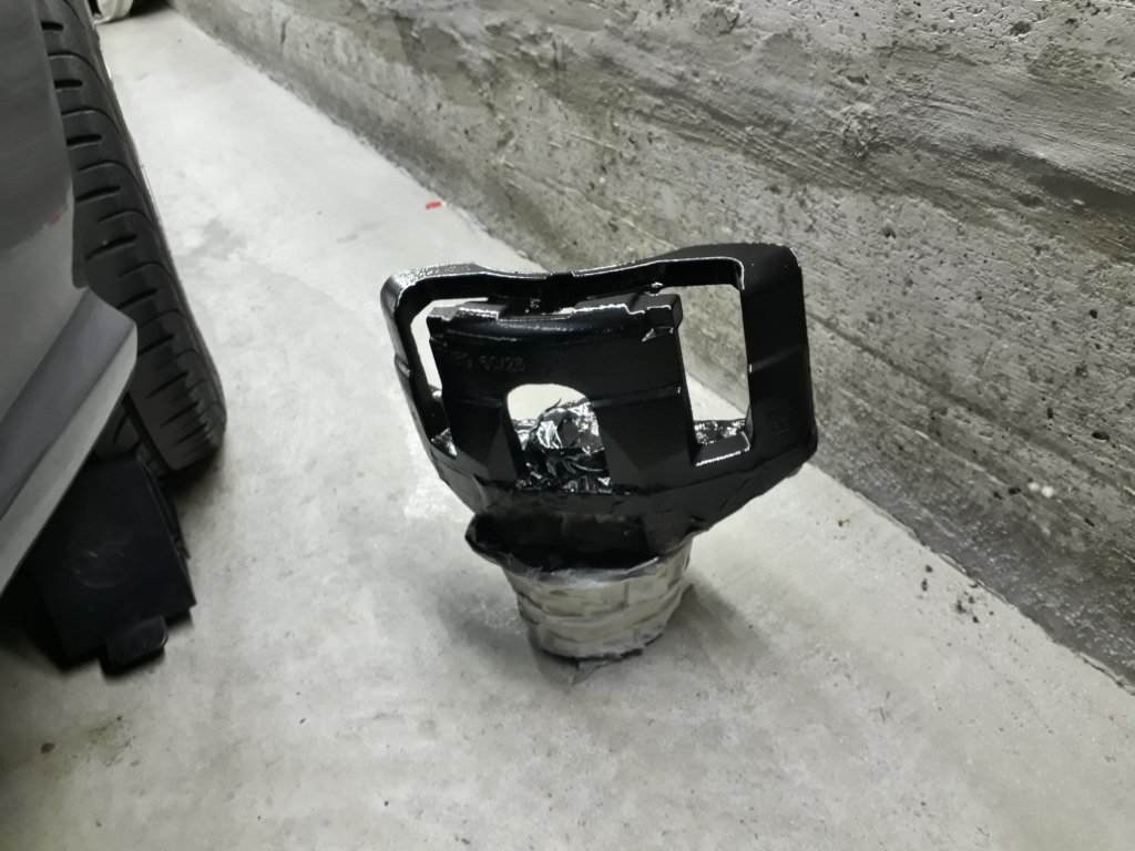

Oggi mi son dedicato alla verniciatura di pinze e staffe anteriori e posteriori lato sinistro.
Pero' al solito mi vengon dei dubbi e preferisco sempre controllare ancora le cose per aver certezza totale, in questo caso avevo dubbi riguardo a pinze e staffe anteriori che ho modificato per far spazio ai dischi piu' grandi.
Quindi anche se le avevo gia' coperte dove non devon essere verniciate ho levato dove serviva e le ho rimontate, non avevo effettuato la prova con disco in rotazione, quindi ho messo in folle e fatto girare a mano il disco.
Lo spazio c'e', lo avevo gia' controllato, ma pochi mm, pero' poi pensandoci bene ho pensato che dischi e staffe si scaldano molto con l'uso, quindi il metallo si dilata.
Se si unisce la dilatazione del disco a quella della staffa si possono avere scostamenti di qualche mm e i pezzi potrebbe avvicinarsi, quindi per aver totale certezza ho limato ancora le staffe internamente lato disco esterno, ora ho piu' mm di spazio e non ci sara' nessun problema.
Quindi ho rifatto la nastratura e son passato alla verniciatura.
Ovviamente verniciare a spray e' piu' comodo e veloce che farlo a pennello, la vernice e' meno spessa ma piu' facile da posare.
La vernice Foliatec bicomponente e' piuttosto densa e copre bene, non si ha la rottura di dover usare il pennello con perizia per evitare striature e colature.
In pratica loro danno una bomboletta da 400ml bastante per tutte e 4 le pinze, io l'ho esaurita tutta per solo il lato sinistro.
C'e' da dire che in genere chi fa questi lavori non e' molto esperto e si limita a levare la ruota, pulire le pinze con spazzola alla bene meglio e pulitore freni per poi verniciare direttamente senza smontare nulla, quindi non arriva dietro e usa meno vernice.
Un tipo di lavoro che giudico approssimativo, pinze, staffe e mollette vengono verniciate insieme attaccandosi e al primo cambio pastiglie la vernice si strappera' via in piu' punti.
Inoltre si verniciano anche le pastiglie, oltre a non poter pulire sicuramente bene le parti lasciandole montate, il che fara' durare meno la vernice.

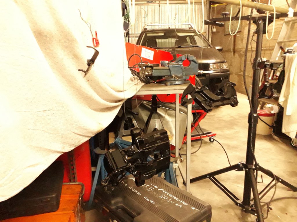

Io invece smonto sempre tutto, pulisco con trapano e testa rotante in corda dura di varie dimensioni e forme levando perfettamente ogni possibile residuo, per poi pulire con il pulitore spray per freni.
La pinza anteriore l'ho verniciata solo in parte, composta da due parti non ho verniciato la parte posteriore dell'idraulica seguendo l'indicazione delle stesse pinze montate sulla Vectra VXR colorate in azzurro, la parte dietro tanto non si vede.
Quindi la parte posteriore e' tutta nastrata, questo ha reso piu' comodo verniciare dato che ho posato la pinza sul tavolino dentro un contenitore tipo vasetto e restava posata di fianco con tutte le parti ben visibili e accessibili.

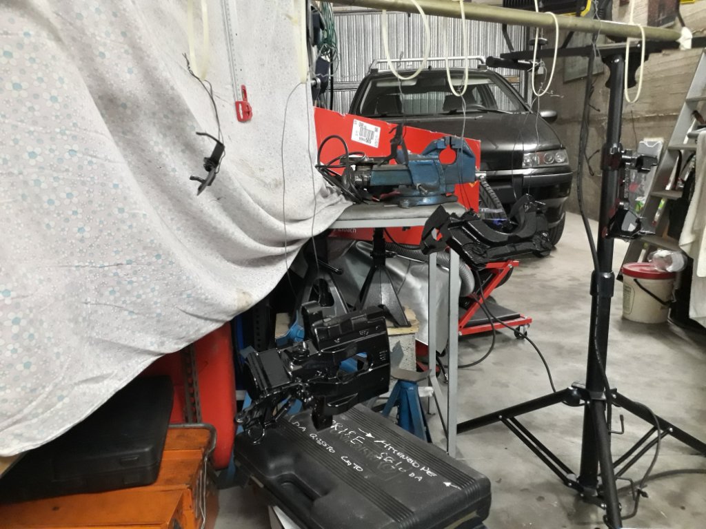

Il resto invece l'ho appeso ad una sbarra di legno lunga sospesa orizzontalmente usando fil di ferro che ha la forza per sostenere i pezzi anche pesanti come la pinza posteriore ma e' sottile e non copre nessuna zona da verniciare.
Ovviamente vanno verniciate anche le mollette, cosa che molti non fanno con pessimo effetto estetico.
Poi ci vuole molta attenzione per rimontarle per non graffiare la vernice di pinze e mollette.
Dischi nuovi e distanziali montati, davanti anche ammo e molla nuovi.
Per l'asciugatura la pinza anteriore l'ho posata a terra con il contenitore usato come supporto
Il resto l'ho poi spostato nel box appeso ad un'altra asta
Ora resteranno ad asciugare per due o tre giorni in base al clima se caldo e asciutto o se umido, poi applichero' gli adesivi bianchi appositi con scritta SAAB e infine daro' la mano finale di trasparente resistente al calore.

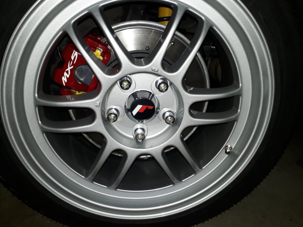

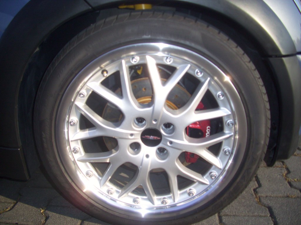

Dimenticavo di aggiungere che per forza di cose anche con dischi 345 della turbo x la pastiglia ha la stessa larghezza di quella dei 314, quindi lascera' per forza una parte non coperta internamente al disco.
Ma e' cosi' su molte auto, se anche la pinza sembra coprire di piu' in realta' la pastiglia difficilmente arriva a filo coprendo tutta la larghezza del disco e resta una parte scoperta piu' o meno larga.

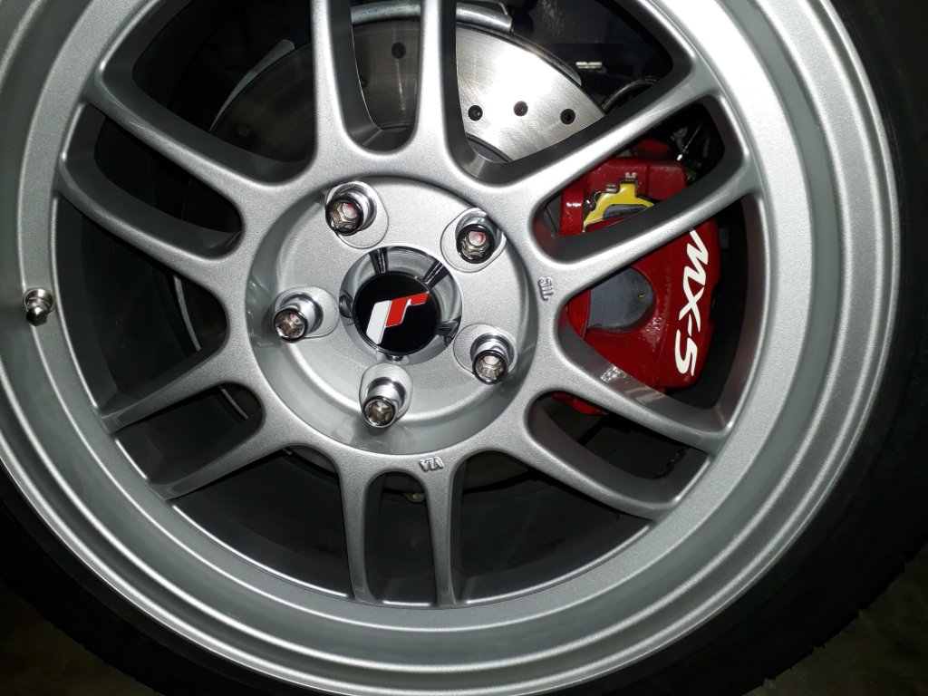

Su Mini e MX5 avevo messo i dischi Emtec come i posteriori che ho messo sulla Saab, gia' verniciati, quando la pastiglia levava la vernice nel punto di attrito della pastiglia restava sempre un cerchio interno non coperto dalla pastiglia.
Sulla mini vedi la parte interna color oro
RUOTE 002.jpg (162.08 KiB) Visto 2920 volte
Sulla MX5 dietro non copriva tutto
Davanti invece copriva tutto

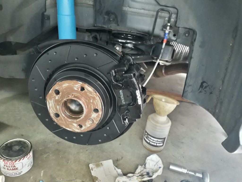

Tornando alla Saab ho verniciato le pinze con il trasparente, da Venerdi' saran rimontabili, all'anteriore potrei finire tutto a sinistra, dietro idem, mi manca solo il tampone inferiore della molla che salvo imprevisti dovrebbe arrivare Giove o Vene, e' partito ieri dalla Germania.
Re: 9-3NG CONVERSIONE FRENI ANTERIORI 345 TURBO X / HIRSCH
Inviato: sabato 10 luglio 2021, 20:56
da huskywr240

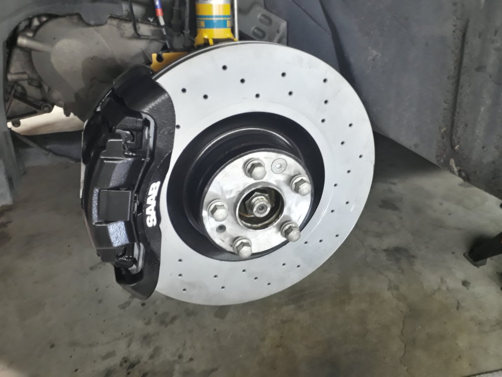

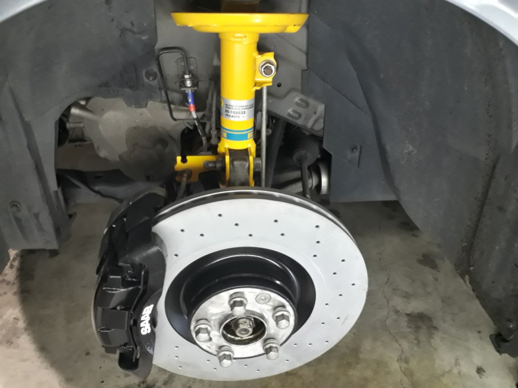

Sul lato sinistro ho finito l'assetto e i freni.
Rimesso il liquido freni e spurgato ma andra' rifatto, a differenza del normale cambio liquido freni in questo caso il tubo era stato svuotato smontando pinze e tubi freno.
Essendo oleoso il liquido freni le bolle di aria piu' piccole non hanno abbastanza forza per salire verso l'alto e unirsi tra loro, quindi resta emulsionata una parte di aria al liquido freni.
Dopo va usata la macchina, cosi' facendo si scalda il liquido che diventa piu' fluido e l'aria si raggruppa in bolle piu' grandi e con il secondo spurgo la si elimina, cosi' come i bulloni delle ruote vanno controllati e serrati nuovamente dopo aver percorso dei km.
Per evitar questo i gommisti, ma anche per far prima, in genere usano pistole ad aria con coppie piu' alte, ma quelli piu' seri serrano solo a mano con chiave dinamometrica, anche se poi andrebbe fatto un successivo controllo del serraggio dopo un po' di km.
A parte i danni ai cerchi serrare troppo forte con la pistola puo' rendere impossibile cambiare una gomma per strada se uno non ha una chiave a croce, ma a volte nemmeno questa basta e serve una chiave a cricchetto con un tubo di prolunga da 1 metro per quanto sono serrati.
La parte rognosa sono le mollette delle pinze freni, mentre dietro si inserisce senza problemi davanti e' piu' ostica e si gratta via la vernice, quindi ho dovuto fare dei piccoli ritocchi dove averla messa.
Ho provato a coprire con nastro carta ma la molletta esercita una pressione troppo alta mentre la si porta in posizione e si mangia subito nastro e vernice.
Ora ho potuto girare la macchina e dovro' fare lo stesso lavoro sul lato opposto.

Perché hai dipinto anche la fascia frenante?
Inviato: lunedì 12 luglio 2021, 2:44
da huskywr240
Non so se ho inteso bene a cosa ti riferisci, ma se parli della parte centrale del disco quello e' il mozzo, lo si vernicia per estetica, per proteggere da corrosione e nel mio caso ho fatto nello stesso colore i distanziali che nella foto sono montati e si notano poco, ancora meglio con la ruota montata.
Se invece parli proprio del disco freno arrivano gia' cosi'.
Ci sono dischi freno verniciati solo nel mezzo nel mozzo, alcuni sono totalmente nudi e si ossidano in fretta i mozzi, ma se prendi dischi sportivi in genere sono verniciati in modo totale, non solo il mozzo.
Dopo qualche frenata si consuma la vernice dove preme la pastiglia e si vede il solito metallo del disco.
Il vantaggio e' che cosi' resta verniciata anche la parte di disco non sfregata dalle pastiglie che nel tempo si ossida.
I dischi a volte si ossidano dopo la pioggia, ma basta qualche frenata per farli tornare puliti, ma le parti non graffiate dalle pastiglie resterebbero rugginose, quindi ha sia una funzione estetica che protettiva.
Nel mio caso il disco anteriore arriva tutto verniciato grigio chiaro, quello posteriore e' tutto nero, non li ho verniciati io, ho solo verniciato il mozzo del disco anteriore che era grigio per i distanziali.
In genere si possono scegliere 3 colori, grigio chiaro, nero e color oro.
Per la Mazda MX5 tutti e 4 e per la Saab solo dietro li ho presi neri, per la Mini Color oro, sempre marca Mtec.
Dopo qualche frenata diventano cosi', sulla Mini
RUOTE 002.jpg (162.08 KiB) Visto 2918 volte
Sulla Mazda
Se noti subito fuori dal mozzo si nota la parte di disco che resta color oro o nera dove non sfrega la pastiglia e che non arrugginisce.

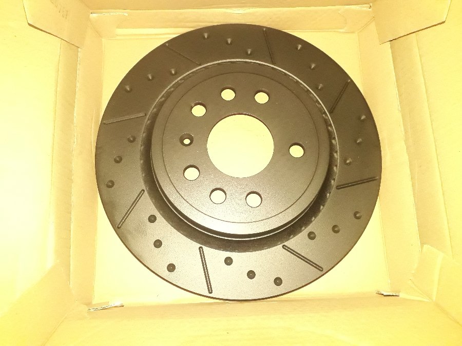

Il disco posteriore tutto nero arriva cosi'
20210511_175159 rid.jpg (91.43 KiB) Visto 2918 volte
Se fossero color oro come per la Mini sarebbero cosi'
Avendo gia' fatto il lavoro da una parte son andato un po' piu' veloce sul lato opposto sapendo come muovermi.
Ho smontato pinze freni e staffe davanti e dietro, tagliata la paratia parapolvere anteriore e gia' modificato staffa e pinza anteriori per i dischi maggiorati.
Unico neo altro imprevisto dopo i tamponi delle molle dietro, il soffietto della pinza anteriore e' tagliato, ho gia' ordinato il kit guarnizioni di ricambio su Autodoc, ho scelto tra quelle disponibili la marca Ate che e' la stessa delle pinze freni.
Al solito porta via tempo la modifica dovendo procedere per gradi piu' volte, modificando e rimontando per controllare il livello di asportazione del materiale per poi smontare e continuare sino ad ottenere quanto serve.
Do' la precedenza a pinze e staffe, dovro' poi pulire, nastrare e verniciare, servendo alcuni giorni per asciugare la vernice.
Poi gli adesivi, almeno un giorno per farli aderire facendo evaporare il solvente dell'adesivo per poi dare la mano di trasparente e ancora tempo di asciugatura.
Mentre attendo le fasi di asciugatura potro' continuare con il resto cambiando l'assetto e facendo la pulizia dei cerchi con rinnovo del colore gomme.
Alla fine dovro' guidare piano perche' i freni hanno le pastiglie nuove che van rodate, va consumata la vernice che ricopre i dischi e il liquido contiene ancora aria per via delle microbolle emulsionate per cui servira' un secondo spurgo dopo un po' di utilizzo.

Dopo aver ripulito staffe e pinze per la verniciatura mi son dedicato alla sostituzione guarnizioni della pinza anteriore.
Messo uno straccio davanti al pistone per evitare che uscendo potesse danneggiarsi contro le pareti di metallo della pinza ho applicato la pistola aria compressa nel foro ingresso liquido freni e il pistone e' uscito senza problemi.
Tolto questo dovevo levale il soffietto in gomma ed era un po' ostico da levare, poi ho capito il perche'.
Tolta la guarnizione interna, dato una pulita al vano pistone, rimessa la guarnizione interna unta con l'apposito grasso.
E ora arriva la magagna, ho capito perche' nelle istruzioni della Ate indicano di usare un attrezzo specifico, il soffietto non e' sola gomma ma all'interno del bordo esterno contiene un anello di metallo di poco piu' stretto della corona che deve calzare sulla pinza.
Un incubo e non si e' inserita, l'attrezzo in questione e' un anello di metallo che va poggiato sul bordo esterno del soffietto, poi con una pressa a vite come quella che si usa per far arretrare il pistone quando si cambiano le pastiglie freni, si preme e forza questo anello a calzare mettendo in posizione il soffietto.
Ho provato di tutto usando anche la pressa in questione ma senza questo anello della giusta dimensione non c'e' verso di far entrare il soffietto.
Provero' a guardare su youtube se c'e' qualche sistema diverso, ma servirebbe appunto questo anello di metallo della giusta dimensione.
