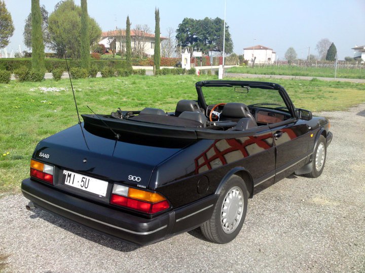

da Alfa1750
Nera interni in pelle grigia,targata Milano.
Dal 2004 al 2007 specialmente in estate la usavo tutti i giorni per lavoro...e facevo la tangenziale tutti i giorni.
Allego qualche foto:))
Ma guarda come è piccolo il mondo....

da palla
Decisamente una bella C900 cabrio, complimenti :)
