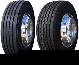

Almeno almeno 20 cm + cerchi bigfoot, altrimenti sei un debole.
Io consiglio questi:

ahahaah :D :D :D
quel "altrimenti sei un debole" non ha prezzo...
