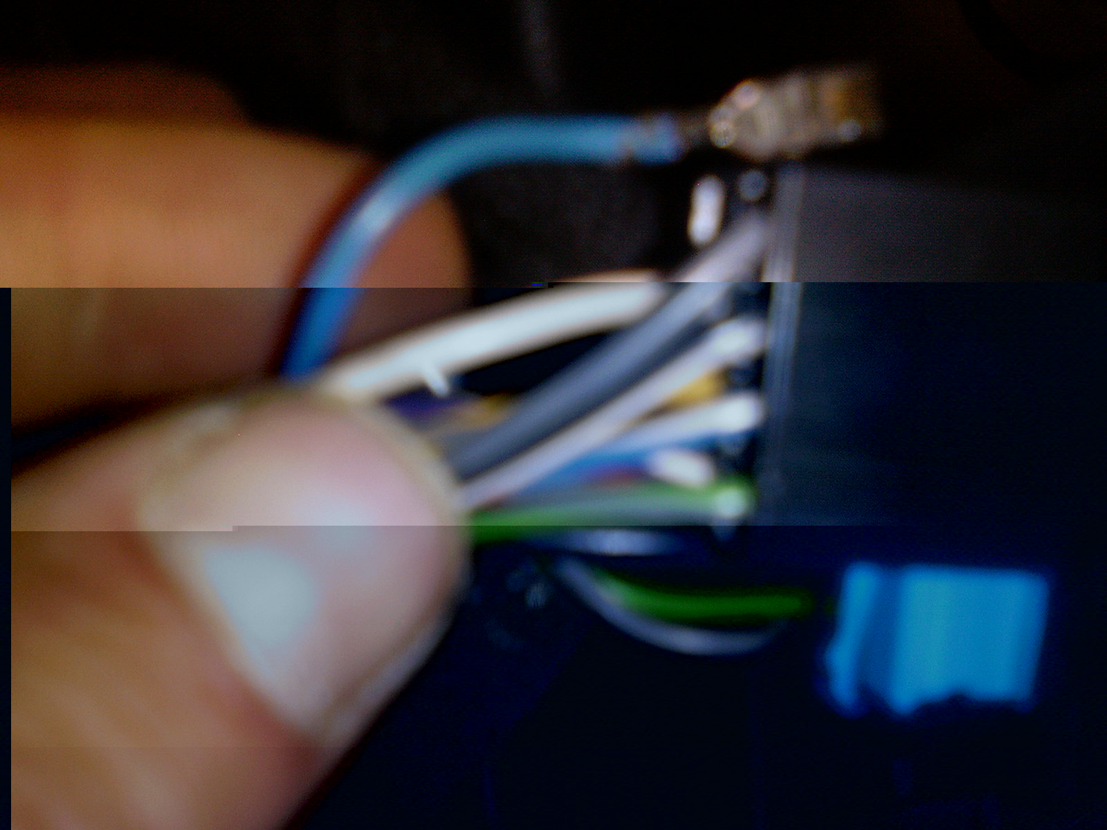

Ragga , finalmente sono riuscito a scoprire il modo per far funzionare i sensori di parcheggi e anche il lettore mp3!
Solo che l'mp3 va sulle casse posteriori e il radio originale della macchina va sulle casse anteriori.
Adesso mi resta montare 2 casse sulle porte (xkè non ci sono ) , collegarle al mp3 e poi sono a posto.
Siete curiosi como sono riuscito a fare? Eccco qui:

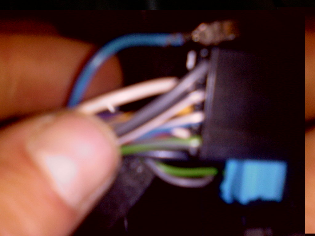

Ho scollegato la spina del lettore cd , ho tirato fuori i 2 cavi infrarosso, ho messo questi cavi testa -testa tramite un tubbetto (cannuccia) , poi ho girato intorno del nastro scuro (nero) e sorpresa , il centrale del radio non se ne accorge che il lettore cd manca.!!!!
Ho tirato fuori i cavi delle casse posteriori e ho collegato queste sul lettore mp3.
La corrente elettrica l'ho pressa sempre dalla spina del centrale radio della macchina.
Ecco anche delle foto , in allegato.
Scusa ma ho usato un telefonino ...

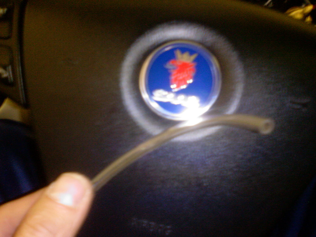

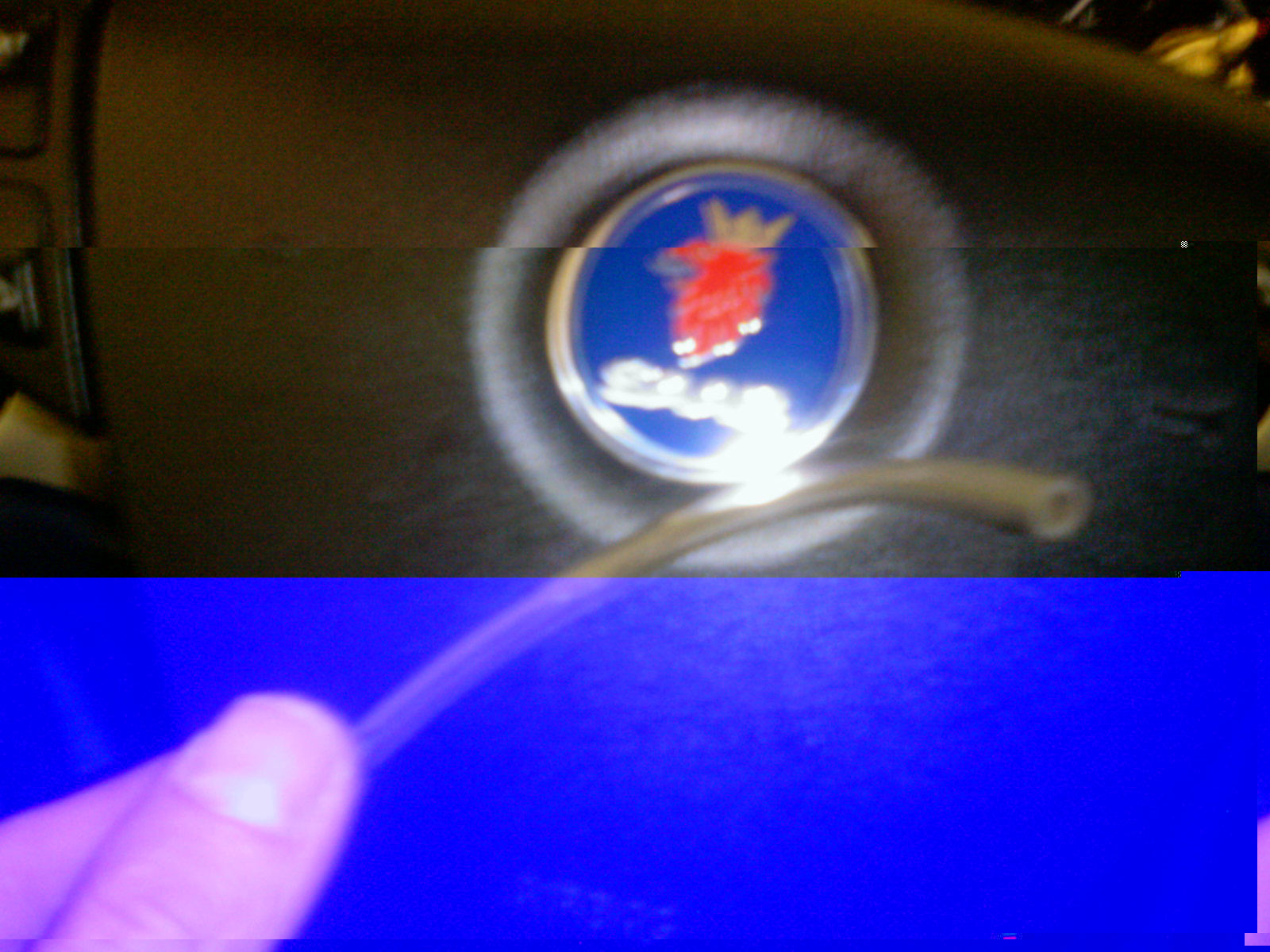

I cavi collegati tramite la cannuccia .

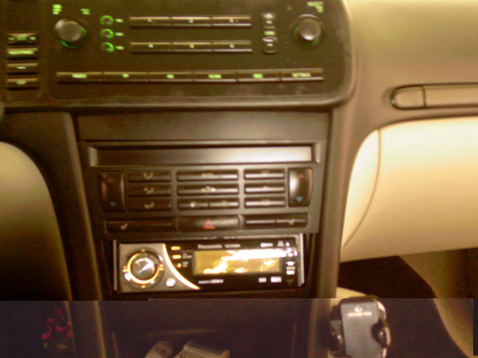

La cannuccia . Certamente ho usato sollo un pezzo da 2cm.

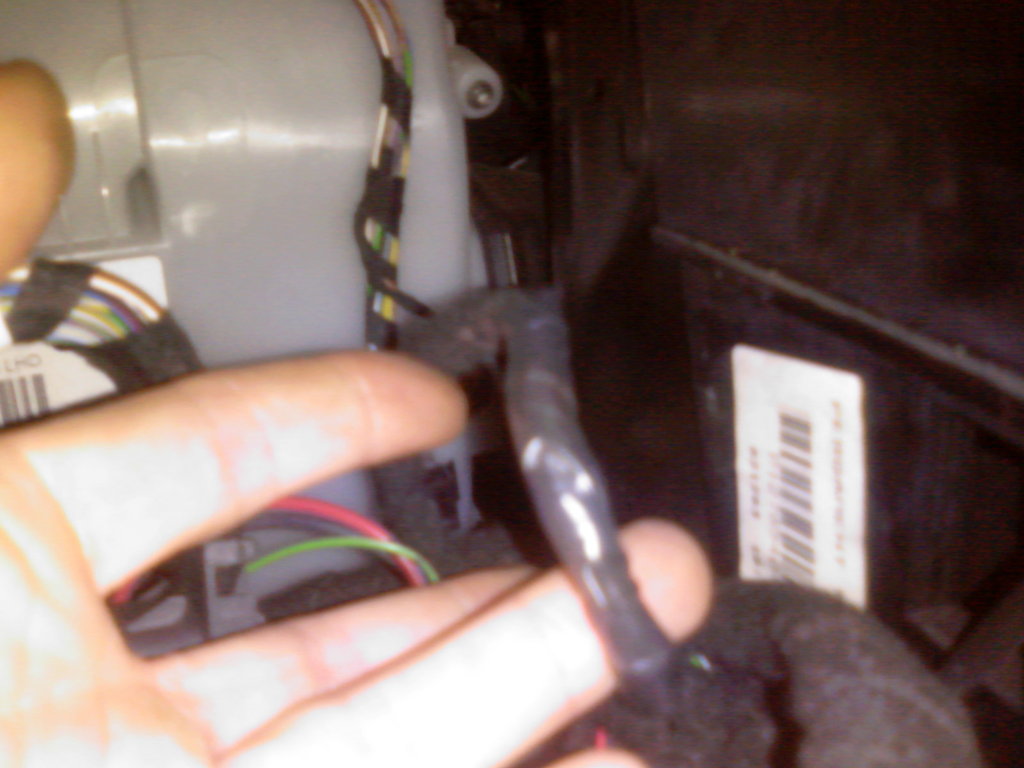

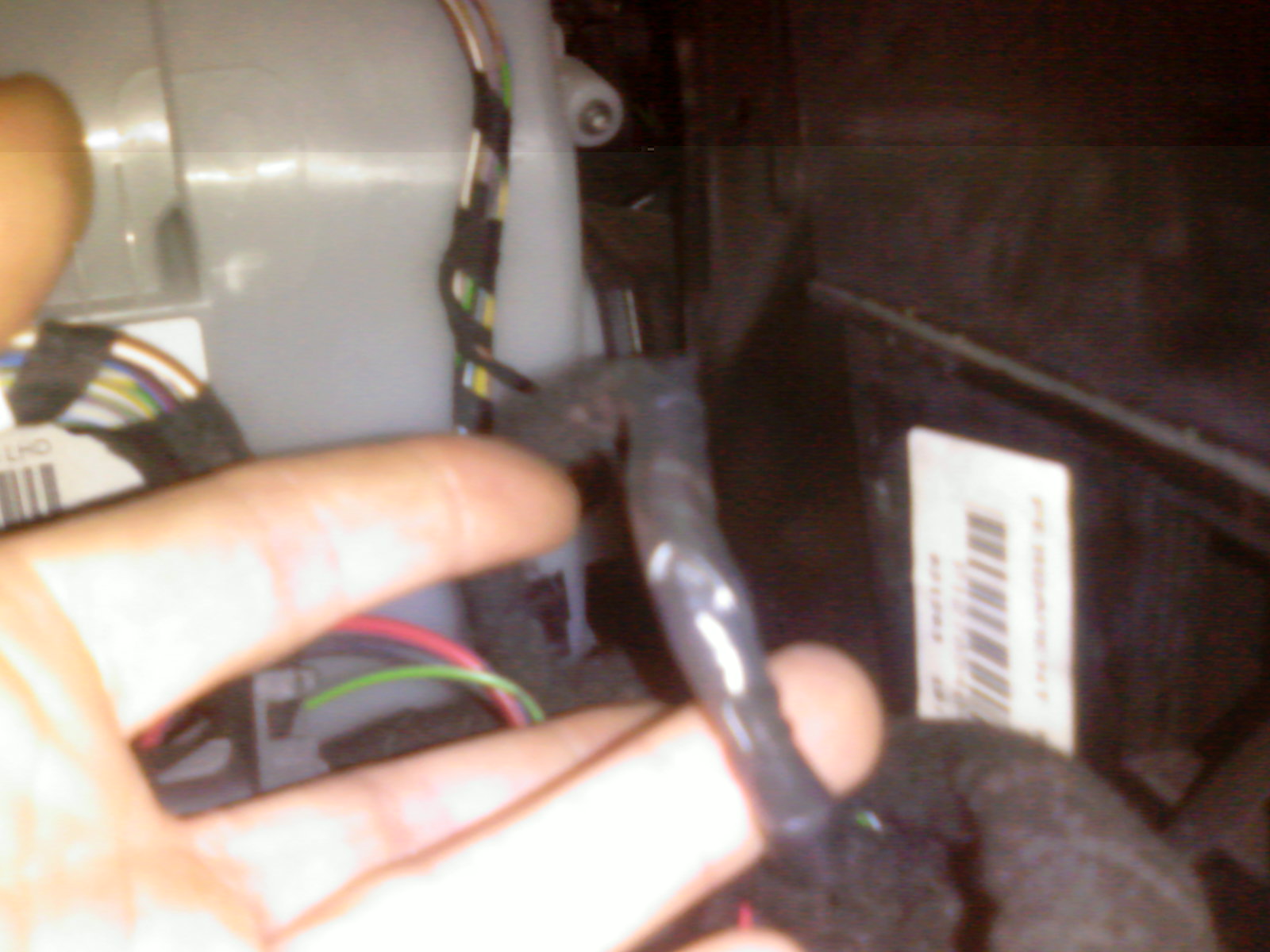

Tirando fuori i cavi delle casse posteriori

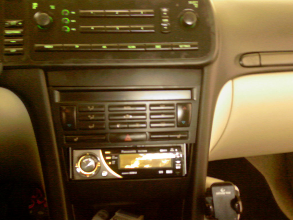

Il lavoro finito!
